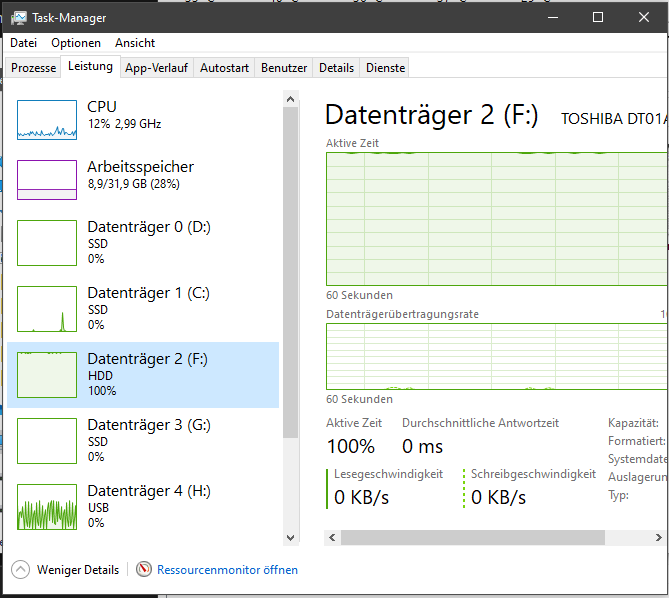

Diese Festplatte war auf einmal Extrem langsam und hatte immer 100% Aktive Zeit im Task-Manager und Extreme Hohe Antwortzeit,
wenn ich versuche etwas runter zukopieren dauert es Stunden weil die immer zwischen drin Pause gemacht hat.

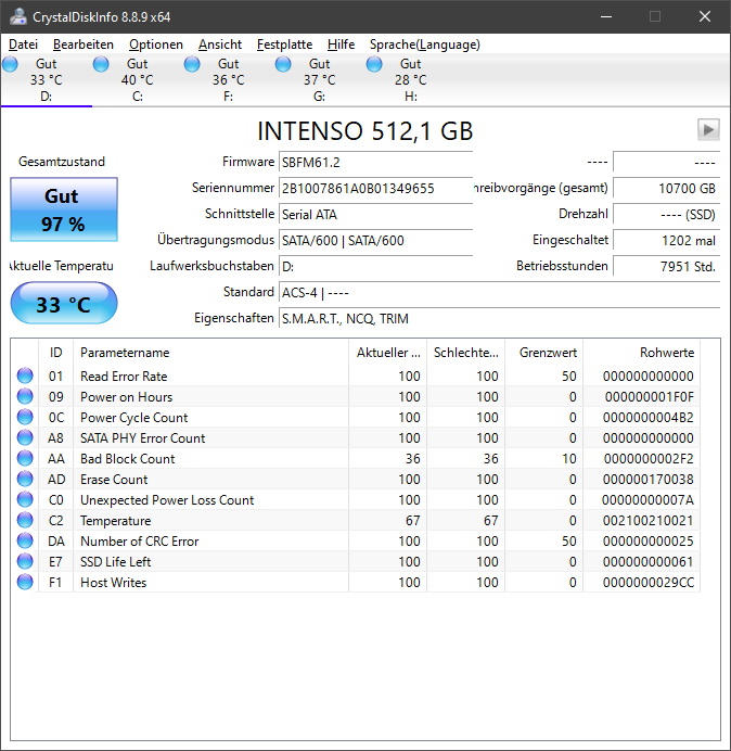

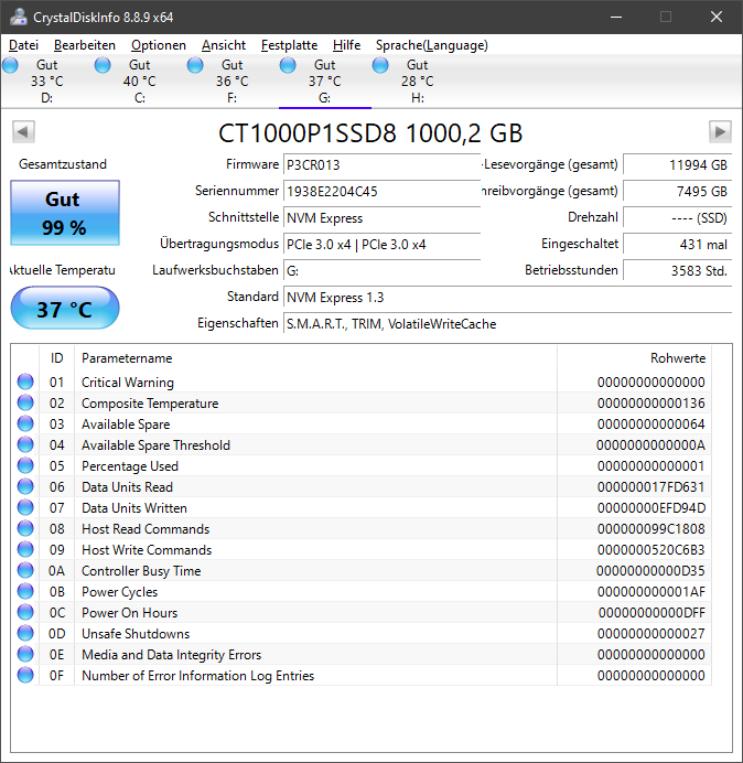

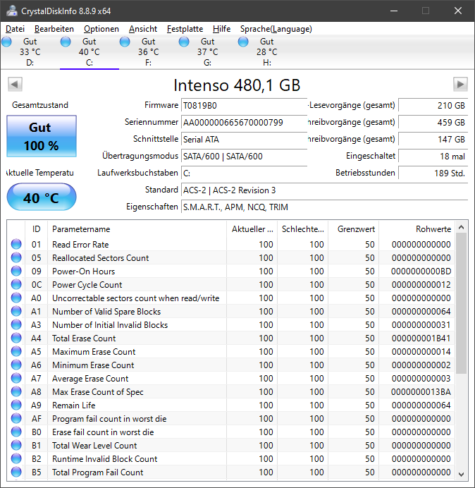

Anbei die Infos aus CrystalDisk

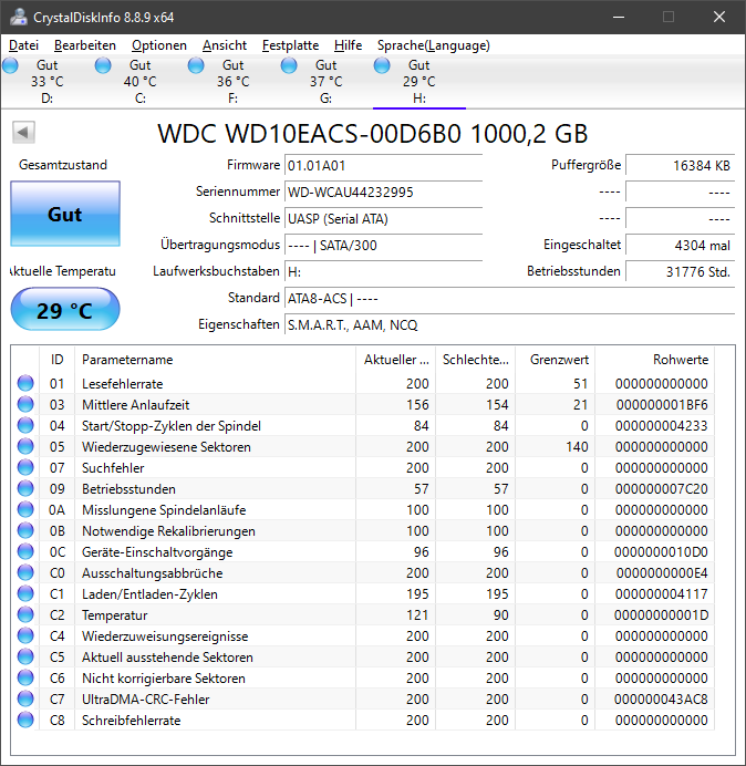

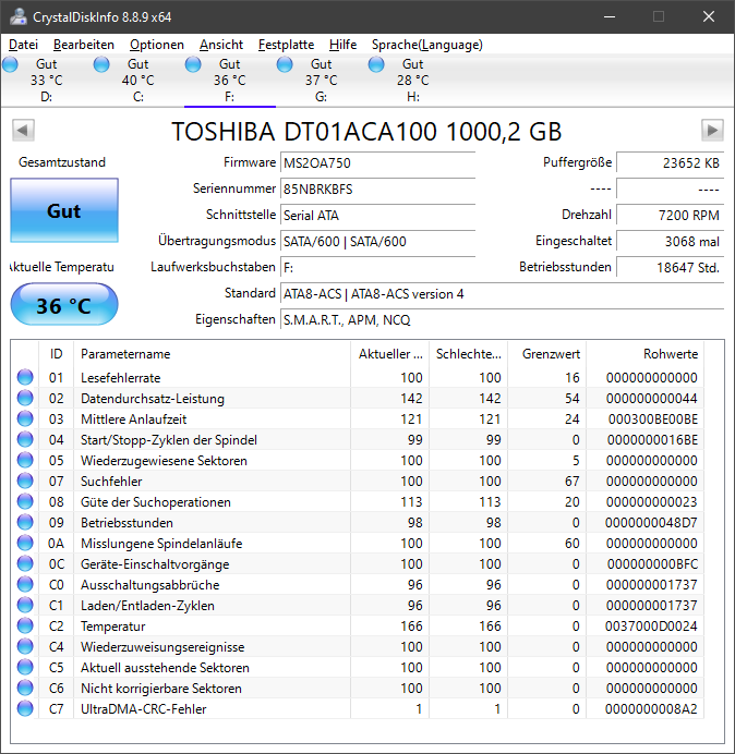

Sowohl die Toshiba als auch die WDC haben zig tausend CRC Fehler. Das liegt idR an einer fehlerhaften Verbindung, kaputtem SATA Kabel oder ähnlichem.
Hmpf dachte ich mir schon.
Vielen dank für eure Antworten habe jetzt mal den Port gewechselt und läuft gerade mal wieder werde jetzt gucken das ich die Daten gesichert bekomme und dann muss Ersatz her...
Meistens ist es nicht mal der Port, sondern nur das Datenkabel als erneuere erstmal diese und teste ob es dann geht. Mit einem fehlerfreien Kabel darf der Wert von C7 nicht weiter ansteigen.
Also ich habe ein Platte dann über eine Docking-Station angeschlossen und die war immer noch so langsam evtl war das nur Zufall und bei der nächsten Gelegenheit macht die andere wieder Probleme.
Und der C7 von 200 wert hat sich nicht verändert.
Die 277.192 CRC Fehler der WD10 sind aber nicht aktuell (Spalte Aktueller.. und Schlechtester.. sind Zustandswerte vergleichbar mit %, hier ist 200 der optimale Wert!), das ist wohl der Umtauschaktion geschuldet, wurde denn die Toshiba mit dem Kabel oder an dem Steckplatz der WD betrieben?
Die WD ist trotz der 31.776 Betriebsstunden noch tadellos in Schuß.
Als bei der Toshiba das gleich los ging habe ich die eben an das Kabel von der WD gesteck im Moment läuft die Toshiba wieder ganz normal.
Oder die Dock ist einfach der Schuldige. Liegt wohl nahe, wenn sie direkt am Board hängend diese Probleme nicht haben.
Ich dachte zuerst war die WD intern verbaut und wurde erst nach Ersatz durch die Toshiba "externisiert", wenn das so war: dieses SATA-Kabel entsorgen! Es ist defekt.
Hmm ich habe jetzt beide Platten Formatiert nun läuft die WD auch wieder Normal jeden falls Aktuell.
Naja werde auf jeden Fall die Sata-Kabel austauschen und dann mal sehen.
