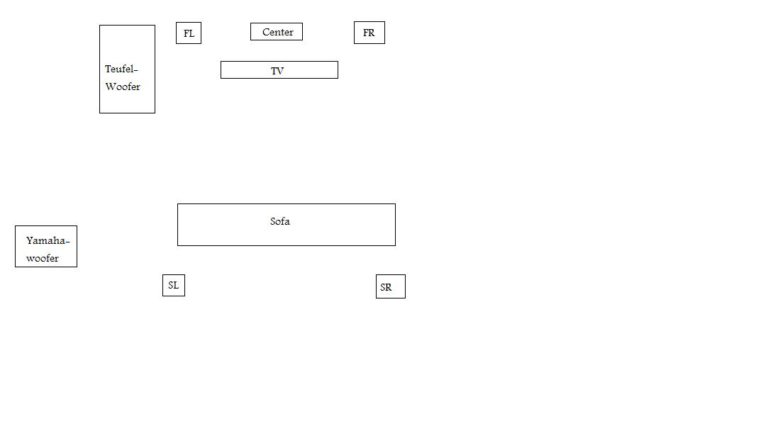

Ich hab noch einen Yamaha Aktiv-Subwoofer (YST-SW015) hier rumstehen. Der hat damals ne Menge Kohle gekostet und jetzt hab ich den Woofer hier rumstehen... Ich stelle mir folgendes vor: Den Woofer via Verteiler mit anschließen, ins andere Eck meines Raumes stellen und die Lautsprecher via YPAO neu kalibrieren...

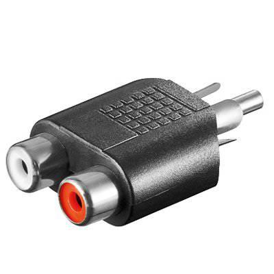

Hier ein Bild des Verteilers, damit ihr wisst was ich meine...
Ziel soll es sein, dass ich das "blöde" Bassloch loswerde, ich bring es auch weg in dem ich den Teufelwoofer "quer" stelle, aber da bekomme ich Probleme mit Frauchjen wenn ihr wisst was ich meine ;)
Und wenn das problemlos gehen sollte, erschlage ich gleich 3 Fliegen mit einer Klappe. Woofer ist wieder im Einsatz, Teufelwoofer steht nach wie vor korrekt im Wohnzimmer und es wird der Fleck frei, auf dem momentan der Yamaha-Woofer steht.

Klar funktioniert das.
Allerdings würde ich erfahrungsgemäß eher auf ein Kabel umsteigen als diese billigen 0815 Stecker.

Aber mit nem Y-Kabel bzw Verteiler kannst selbstverständlich noch einen 2. Woofer anschließen - muss/sollte/zwingend aber der gleiche sein!
Viel Erfolg!!
Gegen dein Vorhaben ist imo nichts einzuwenden. Aber zu deinem dafür ausgesuchten Equipment: Nimm dafür lieber solch ein Y-Adapterkabel ;)

@Suma
Wieso sollte es nicht funktionieren?
Durch den Adapter bekommt der Woofer ganz normal sein Signal, den rest macht der Verstärker.
Solche Y-Kabel finden auch oft im Car HiFi Bereich verwendung, wenn die Headunit nur 2 Chinch Ausgänge besitzt, man aber alle 4 Kanäle der Endstufe betreiben will. Ist im Prinzip nichts anderes als die vom TE gewünschte funktion.

Konntest du denn das Bassloch stopfen?
Wie ist denn überhaupt die Qualität jetzt? Ich kann mir nicht vorstellen, dass sich bei so 2 unterschiedlichen Subs noch alles ordentlich anhört.
Die gehen ja immerhin verschieden tief und auch die Membranfläche ist eine ganz andere.....es sind eben 2 unterschiedliche Subs. ^^
Ich finde es faszinierend, dass dieses Thema doch einige interessiert. Wie gesagt, den Yamaha-Woofer habe ich jetzt neu hinzugefügt
und ich finde, dass die Bässe deutlich besser wahrgenommen/hörbar werden/sind. Insbesondere wenn ich nicht laut TV schaue, geschweige denn in Zimmerlautstärke Musik höre.
Ich merke, dass der Yamaha-Woofer besonders in den niedrigen Lautstärken den Bass schön wiedergibt, während (also so habe ich den Eindruck) in den lauteren Regionen der Teufel-Woofer den Druck erzeugt.
Auf heftig laut hab ichs noch nicht ausprobiert, dass teste ich, wenn die ältere Dame unter meiner Wohnung mal außer Haus ist :D
