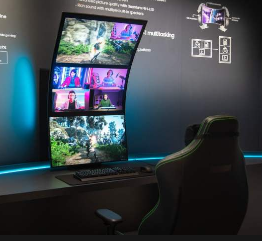

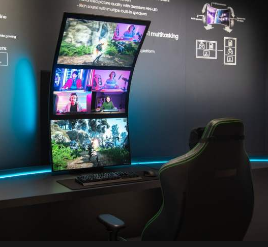

Hab ich mir tatsächlich auch schon angeschaut, aber leider wie bei der Fernseher idee weiter oben sind mir diese zu hoch. Die höhe von 36 bis 40 cm würde ich ungern übersteigen, dann gehe ich lieber in die Breite.
