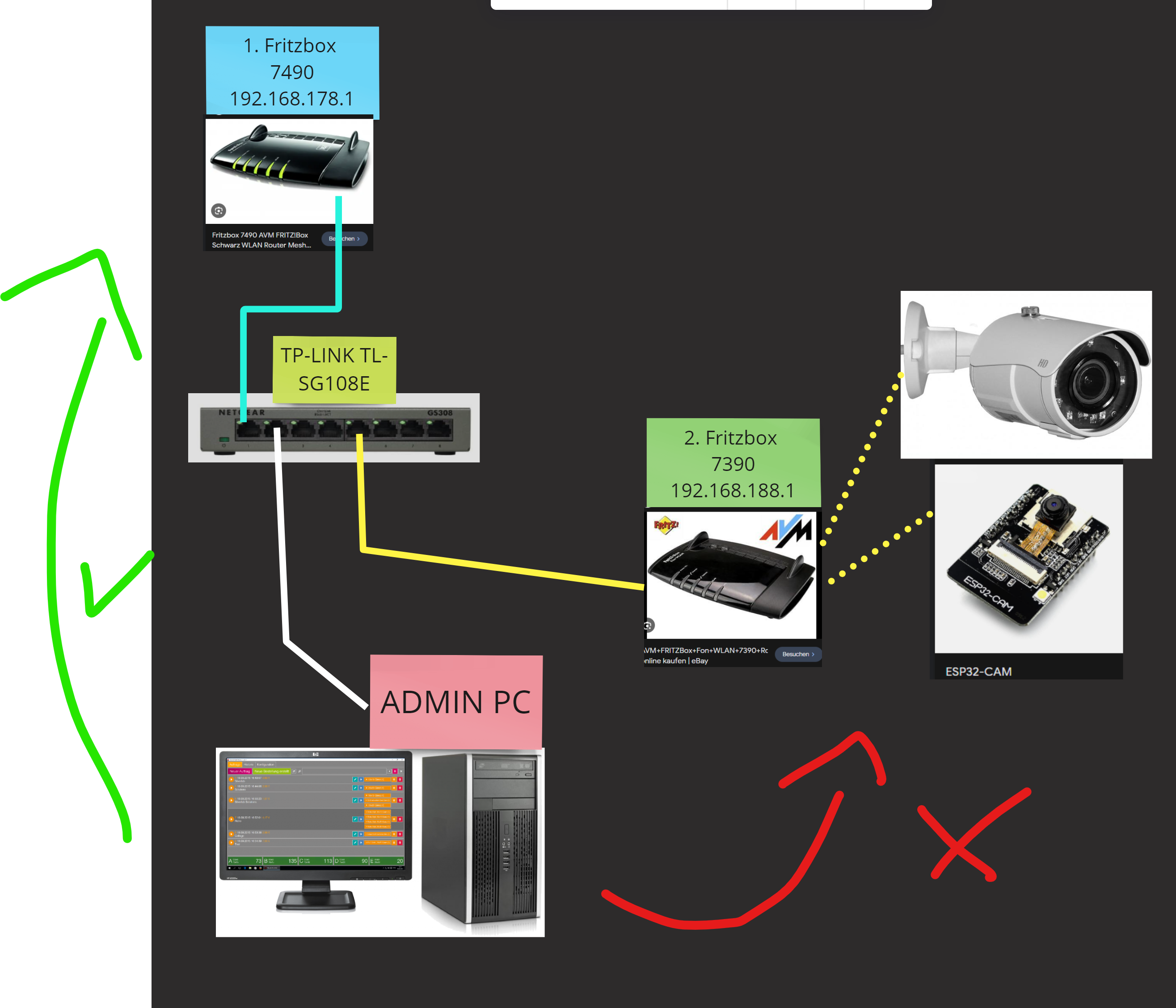

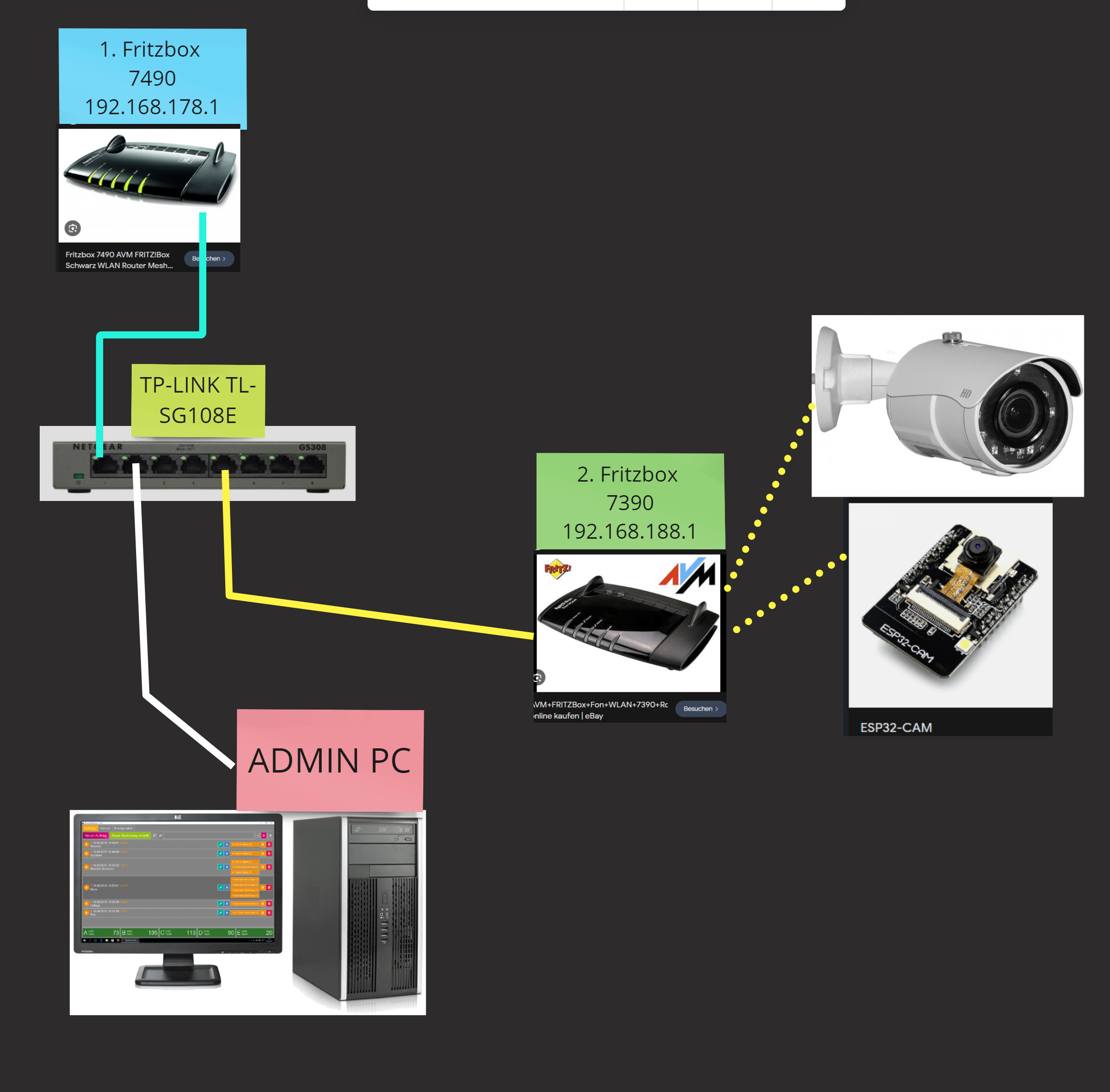

Hallo liebe Forengemeinde,
ich kann mit dem Admin PC leider nicht auf die 2. Fritzbox ( 7390 ) in der Mitte zugreifen. BZW nicht auf das Routermenü und auch nicht auf die dort verbundenen IP Kameras.
Die 2. Fritzbox dient als erweiterter IP Adressbereich wie man sehen kann,
und von 1. Fritzbox in die 2. Fritzbox und dann in den Switch geht nicht, das man so den Admin PC direkt an die 2. Fritzbox anschließt, weil da gab es mal irgendwelche Probleme auf der anderen Seite ( Das Netzwerk ist noch deutlich größer.. )
Wie am besten machen? Portforwarding? doch an der Switch ggf. den Port spiegeln( was etwas unlogisch wäre..?! )
Grüße
Patrick

Das Problem ist, dass die zweite FRITZ!Box NAT benutzt und gleichzeitig in der 7490 keine Route auf den Adressbereich zu 7390 eingerichtet ist. Das letztere kann man machen, NAT lässt sich aber meines Wissens nicht abstellen.

Was ist der Sinn hinter dem Konstrukt, wirklich Sinn ergibt das so nicht? Wenn die zweite FB nicht via WAN angebunden ist, reicht es auch einfach dem Admin PC eine IP aus dem Bereich der anderen FB manuell zu geben. Das geht auch zusätzlich zur IP der ersten FB, manuell in den Adaptereinstellungen der Netzwerkkarte.

Wenn die 2. Fritzbox per WAN an der ersten hängt, gibt es nur einzige Lösung: Portweiterleitungen. Der WAN-Port und die dahinterliegende Firewall blockt abgesehen von eingerichteten Portweiterleitungen sämtlichen eingehenden Traffic, denn genau das ist ihre Aufgabe. NAT ist dabei nicht das Problem, Routing auch nicht, sondern einzig und allein die Firewall. Denn nur mal so: Wäre es anders, könnte ich jetzt munter von mir in eure Heimnetzwerke routen, wenn ich eure WAN-IP wissen würde, weil "eine Route reicht ja, nicht wahr? ;)
Was man sieht ist, dass die 2. Fritzbox augenscheinlich nicht als IP-Client eingerichtet ist wie @arvan es eben verlinkt hat, sondern stattdessen als nachgelagerter Router in einer Routerkaskade. Bei letzterem entstehen 3 Ebenen. Die innerste, das Heimnetz der 2. Box ist von allem davor abgesichert. Quasi nichts darf von außen (=vom WAN-Port) rein. Das schließt das lokale Netzwerk der ersten Fritzbox mit ein und deswegen darf dein PC (1. Fritznetz) nicht auf die Kamera (2. Fritznetz) zugreifen. Eben genau so wie eine Eben darüber nichts vom Internet am WAN der 1. Fritzbox auf deren Geräte zugreifen darf, nicht ihne Portweiterleitungen...
www ------- (WAN) 1. Fritzbox (LAN+WLAN) -----FritzNetz1------- (WAN) 2. Fritzbox (LAN+WLAN) -----FritzNetz2
--> so rum blocken die WAN-Fireealls
<-- so rum sind wie durchlässig
Wenn du die 2. Fritzbox als IP-Client einrichtest, ist sie effektiv nur ein Switch mit WLAN, aber ohne Firewall. Ihre eigene LAN-IP sowie alle an ihr angeschlossenen Geräte liegt dann in ein und demselben Subnetz wie die Geräte an der 1. Fritzbox, weil die 2. Box quasi transparent wird und du ein gemeinsames Netzwerk über die Fritzboxxen hinweg bekommst. Damit ginge auch ein direktef Zugriff PC-->Kamera ohne weiteres Zutun.
Wenn genau das aber nicht gewollt ist und du tatsächlich zwei getrennte Netzwerke haben möchtest, bleibt dir die Möglichkeit mit den Portweiterleitungen oder du musst die 2. Fritznox gegen einen Router tauschen, der frei konfigurierbar und somit auch für solche Anwendungsfälle geeignet ist.

Wie gesagt, Portweiterleitungen würden gehen. Also in der 2. Fritzbox eine PW für zB Port 12345 -> Kamera1:443 und 12346->Kamera2:443 usw.. aufzurufen an deinem PC dann über die WAN-IP der 2. Fritzbox, die im 192.168.178.0/24 Subnetz der 1. Fritzbox liegen wird
Ja aber dazu müssten ja dennoch erstmal in den gleichen IP Adressbereich? Also nur Port Öffnen geht für andere Teilnehmer / Clienten, die nur mit im selben "Netzwerk" sind
