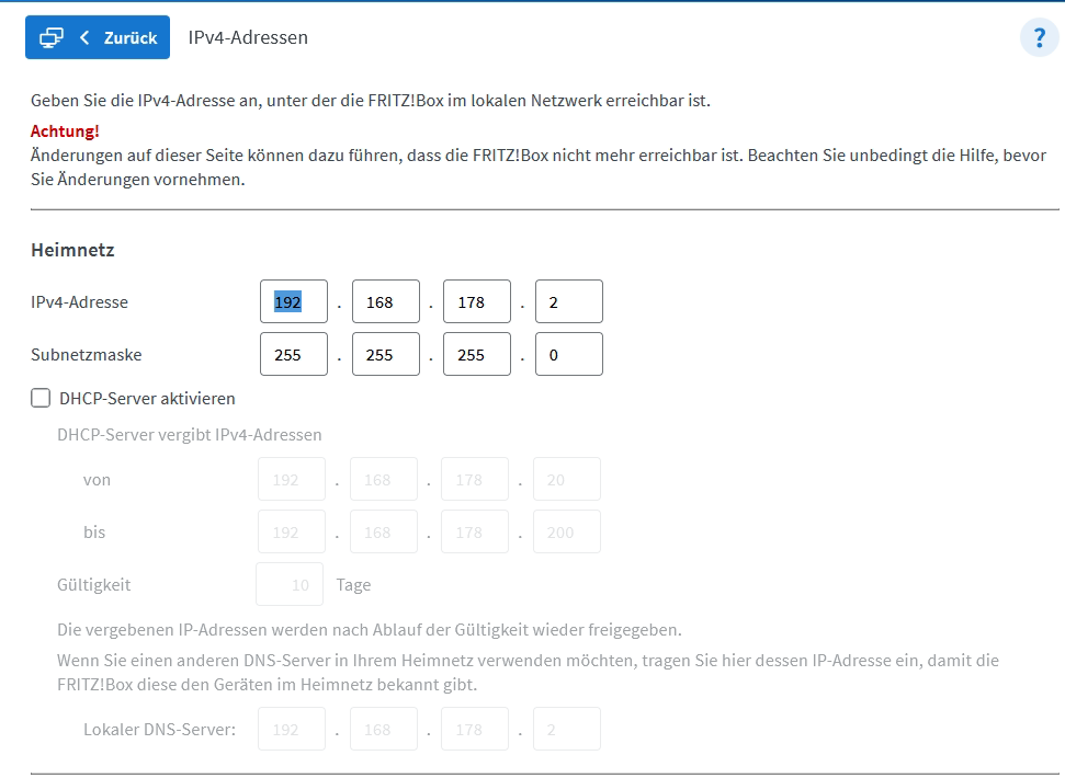

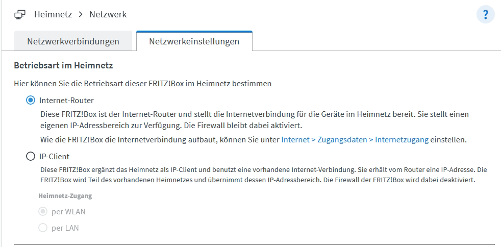

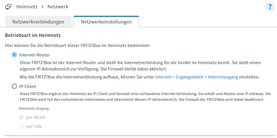

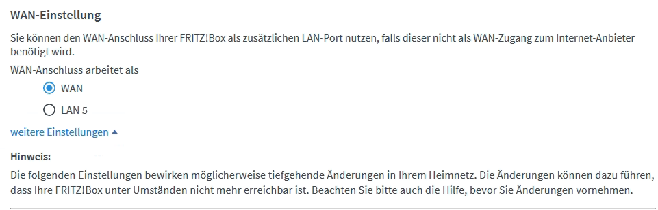

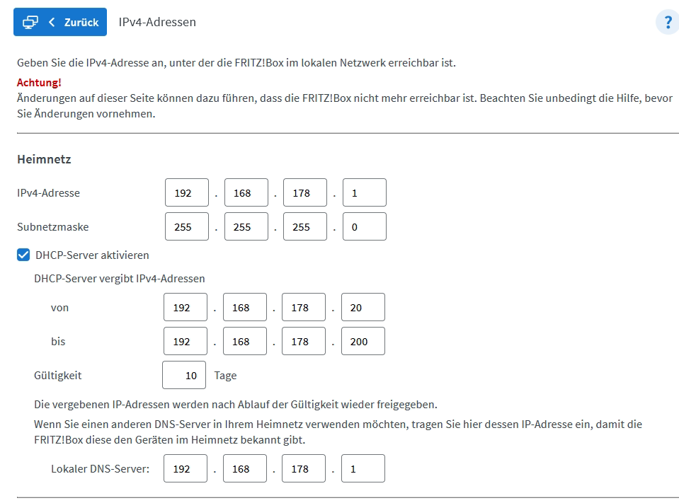

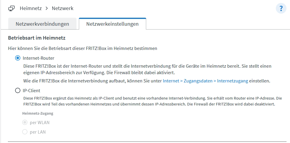

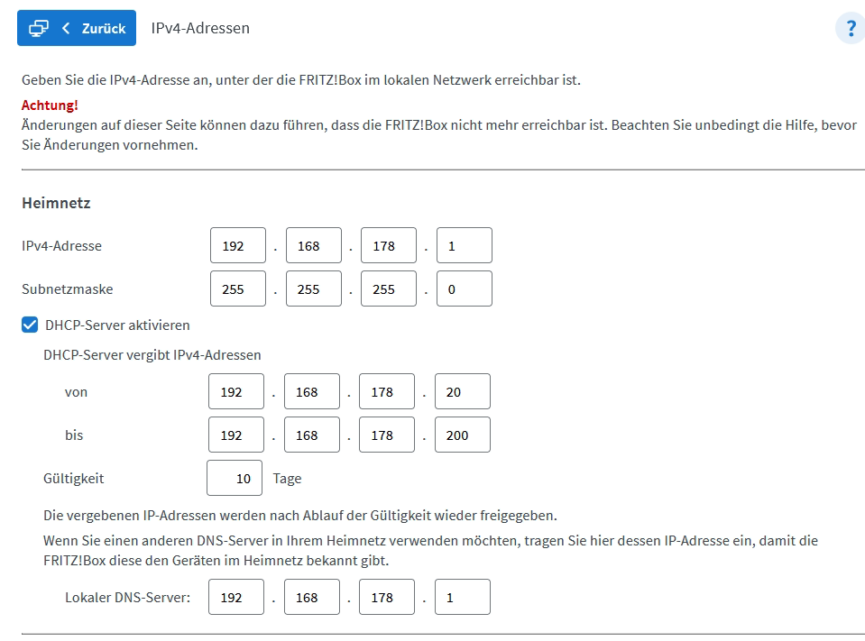

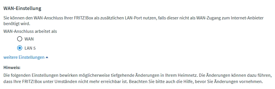

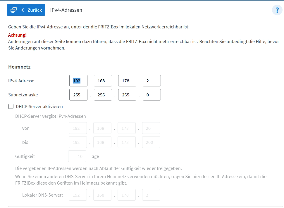

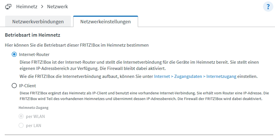

@dvor DHCP ist auf der 2. Fritzbox deaktiviert. Ich habe mal von ein paar Einstellungen Screenshots gemacht:
Die Bezeichnung ist folgendermaßen zu verstehen:
"Fritzbox-1" ist die erste Fritzbox. Dahinter ist der Bereich.
"Fritzbox-2" ist die zweite Fritzbox.
Erste Fritzbox
Fritzbox-1-Netzwerkeinstellungen.pngFritzbox-1-IPv4-Adressen.pngFritzbox-1-WAN-Einstellungen.png
Zweite Fritzbox:
Gibt es Ideen?
