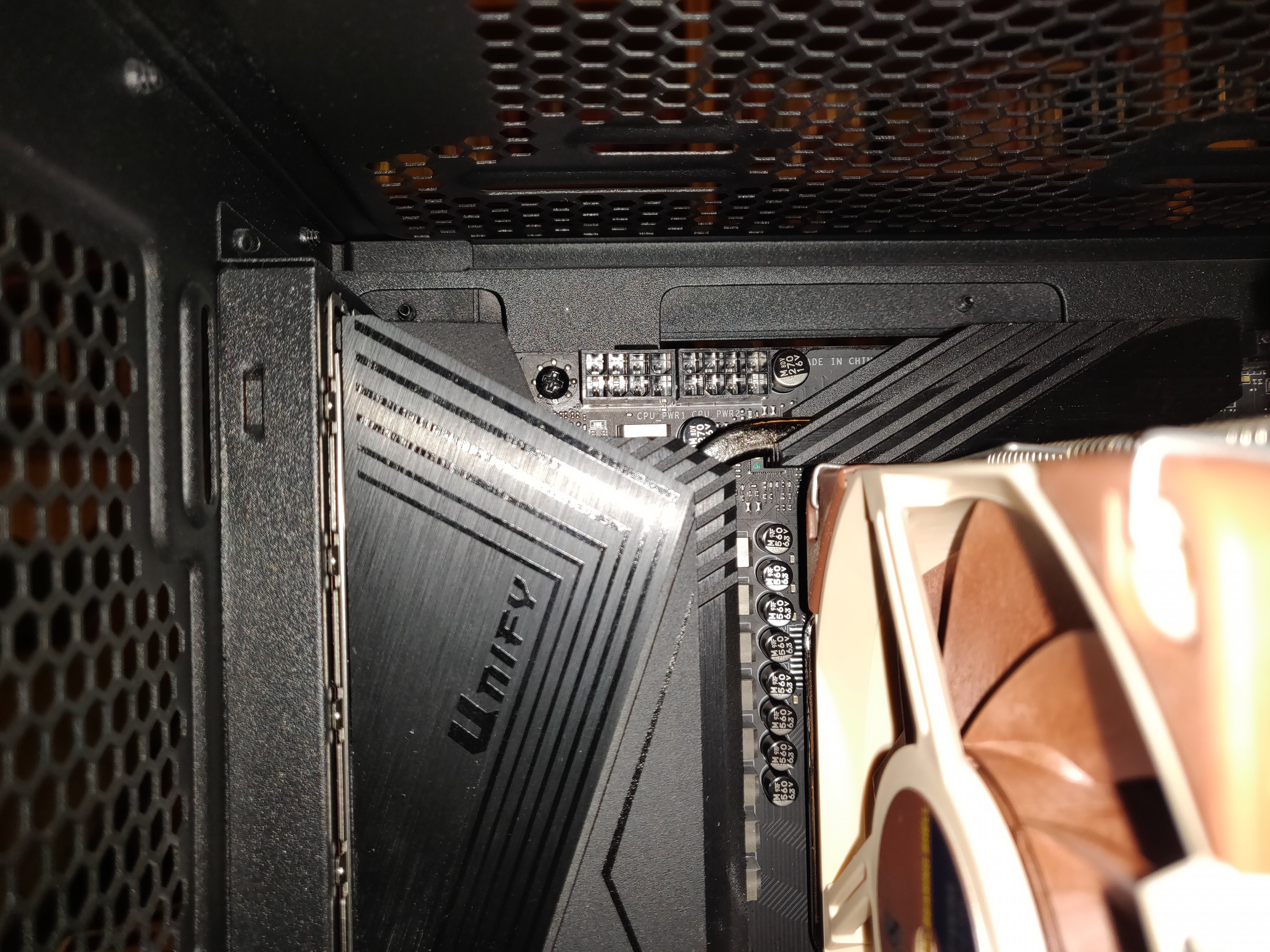

Jetzt steh ich wie ein Ochs vorm Berg und sehe, dass man 2x8 Pin Stromversorgung für die CPU braucht?

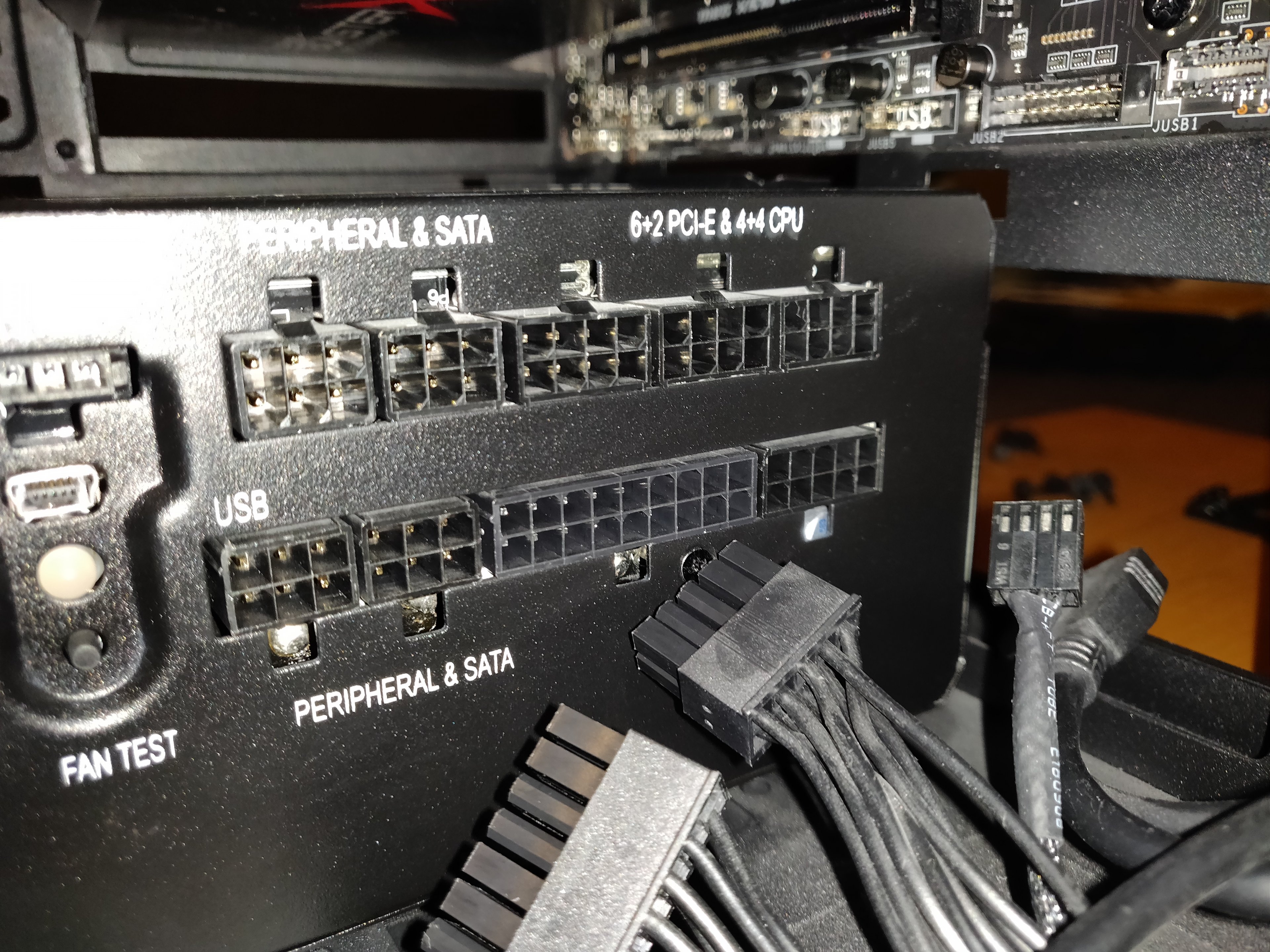

Dummerweise habe ich aber nur einen 8x Stecker an meinem Netzteil (Corsair RMi 650W). Auch nur ein Kabel mit 1x8 bzw. 2x4 CPU.
Und das hier ist das was das Netzteil anbietet:
Und jetzt? Das Netzteil ist von 2016 (es gibt von dem RMi wohl auch eine 2018er Version), kann es daran liegen?

Nö, man braucht nur 1x8 Pin. Das steht auch im Handbuch. Und die Frage wurde hier bestimmt schon 100x gestellt und beantwortet.

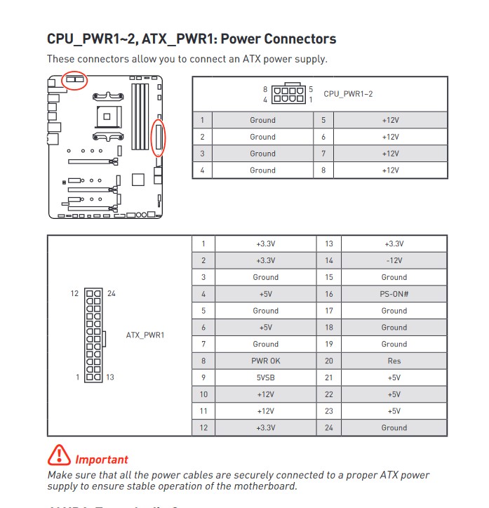

Beim Asus x570e gaming steht es mit drin das der 1x8 Pin reicht und der 1x4 Pin Anschluss nur für extremes übertakten notwendig wäre

nö steht es halt nicht.
Es steht sogar das Gegenteil davon im Handbuch, siehe Deinen Screenshot ganz unten. ;)
