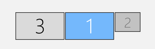

ich nutze bei mir 3 Bildschirme: Monitor, TV und 4K Beamer.
Der Monitor steht rechts und der TV links. Im anderen Zimmer (Heimkino) ist mein 4K AVR und 4K Beamer.
In den Anzeigeeinstellungen werden die Bildschirme jetzt so dargestellt:
1: Monitor 2: 4K Beamer 3: TV
Wenn ich jetzt das PC Bild auf dem TV projiziere dann hätte ich gerne das es (standardmäßig) so dargestellt wird:
Nach dem PC neustart wird es wieder (standardmäßig) so dargestellt: 1. Monitor 2. 4K B.... usw.
Das wäre das erste Problem. Lässt sich das irgendwie umstellen oder kann man das nicht ändern?

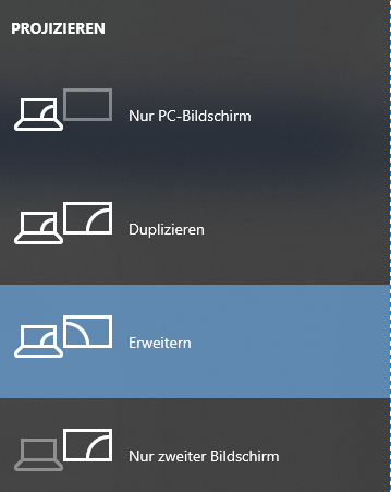

Im Benachrichtigungsfenster lassen sich auch nur 2 Bildschirme regeln:
Ist es also nicht empfehlenswert unter Win10 3 Bildschirme zu nutzen? Sollte ich vielleicht das HDMI Kabel vom TV jedesmal entfernen solange es nicht genutzt wird?
Ich hatte schon öfters das Problem das ich das PC Bild auf der Leinwand hatte aber nicht als Hauptanzeige. Dann muss ich jedesmal wieder zum nächsten Zimmer gehen wo sich der Monitor befindet und von dort aus muss ich die Anzeige trennen. Gibt es da keinen einfacheren Weg um das zu umgehen? Damit ich nicht jedes mal von Zimmer zu Zimmer laufen muss damit die richtige Anzeige dargestellt wird. Das ist manchmal sehr umständlich und ich denke es liegt daran das ich 3 Bildschirme nutze. Mit 2 Bildschirmen wäre das alles wohl einfacher.
Und noch eine Frage:
Kann man das so einstellen das der TV als Nummer 2 angezeigt wird und der 4K Beamer als Nummer 3?
Mir wäre es lieber wenn die Bildschirme die sich im gleichen Zimmer befinden als 1 und 2 angezeigt werden.
Geht das irgendwie?

Was bedeutet "empfehlenswert" in diesem Kontext? Es gibt einfach keinen Windows-Shortcut mit dem sich 3 Monitore einregeln lassen. Den Mechanismus den Du benutzt, der ist halt nur für 2 Monitore gebaut worden.
Da hilft auch kein anderes Windows.

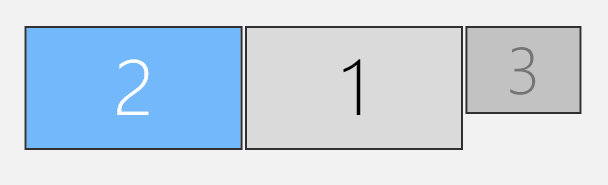

Ok das mit dem Umstecken hat schon mal geklappt. Jetzt hätte ich gerne noch das es so angezeigt wird:
2: TV 1: Monitor 3: 4K Beamer
