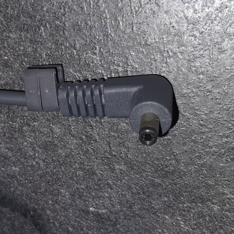

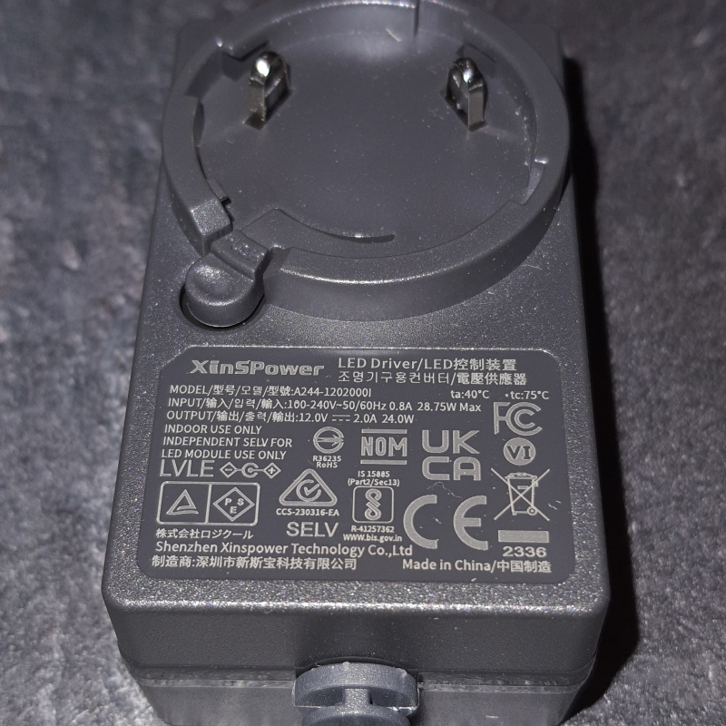

Meine Frage ist: Kann ich irgendwie Platz an der Steckdosenleiste sparen? Meine erste (und auch schon einzige) Idee war ein Netzteil das 3x 12V und 3x 2A liefert. Gibt es sowas oder kann ich mir die Idee gleich wieder abschminken? Ich habe das Netzteil und den Anschluss mal Fotografiert:

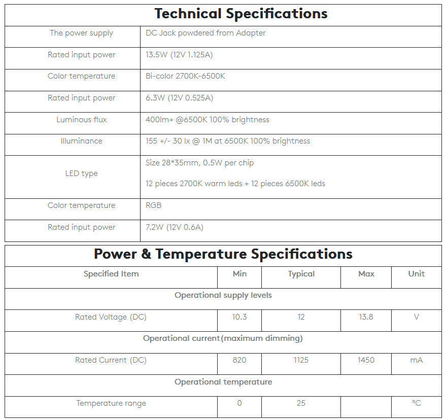

Und hier noch die Spezifikationen von der Logitech Webseite:

Stecker/Buchse müssen natürlich entsprechend Innen- und Aussendurchmesser gewählt werden. Sieht jetzt nach ungefähr 2.1 mm ID und 5.5 mm AD aus.

@Dynamis Deine Netzteile liefern 24W. Da die Spannung vorgegeben ist ergibt sich die nötige Stromstärke von selbst.
P = U * I
Du benötigst für deine drei Leuchten insgesamt maximal 72W (3 x 24W). Zuviel Spannung schadet den Leuchten. Stromstärke wird nur das bezogen, was auch benötigt wird (entsprechend der Helligkeit). Somit brauchst du also zwingend wieder 12V.
72W / 12V ergibt 6A.
Nun suchst du dir ein netzteil mit 12V und mindestens 72W und dazu noch eine Kabelpeitsche, die dir den Ausgangsstecker vom neuen Netzteil auf 3x den Stecker von deinem alten Netzteil adaptiert.

Ich würde mal bezweifeln, dass eines der Dinger 24W frisst, nur weil da ein 2A Netzteil dabei liegt.
Schließe eines davon mal an ein Energiekostenmessgerät oder eine smarte Steckdose mit Messfunktion und stelle maximale Helligkeit ein.
