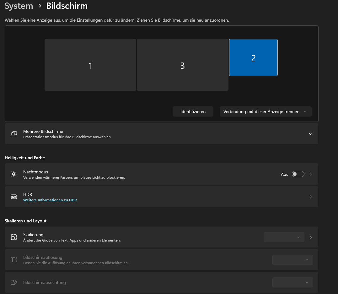

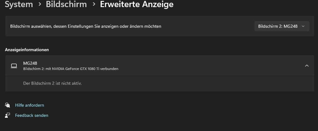

Hier noch paar Screenshots:
Reaktionen: pcblizzard

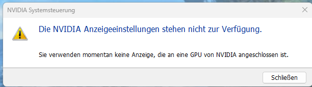

Ich habe jetzt nochmal alle Nvidia Treiber mit DDU entfernt und den Hauptmonitor am mainboard angesteckt und die Nebenmonitore abgesteckt. Geht auch nicht! Alles ist schwarz. Wenn ich die nebenmonitore abwechselnd am mainboard anstecke gehen aber beide. Daher kann es nichts mit der GPU zu tun haben oder mit dem Monitoren, da prinzipiell alle 3 gehen außer der Hauptmonitor an meinem Pc nicht aber an anderen PCs. Also habe ich prinzipiell vieles ausgeschlossen bis jetzt. Es kann nicht an den GPUs liegen, auch nicht am Kabel, nicht am Monitor und nicht einmal an den Nvidia Treibern weil die sind ja gerade deinstalliert.…
Wenn ich dann meinen nebenmonitor am mainboard anschließe und meinen hauptmonitor an der GPU bekomme ich diese Nachricht wenn ich das Nvidia Control Panel öffnen will:
