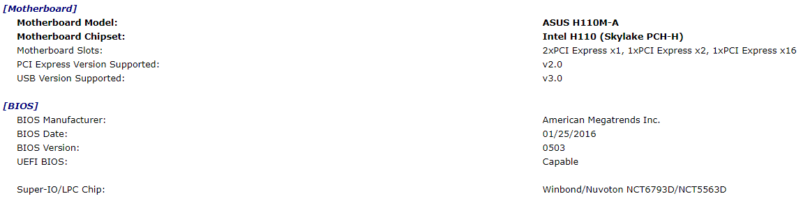

So habe die Info.
Das Board kann nur 2 Monitore gleichzeitig ansteuern. Hätte man mit einem Blick in die Spezifikationen schnell heraus finden können. Darum auch meine erste Antwort. Was Intel schreibt spielt keine Rolle. Du schließt die Monitore ja nicht direkt an der CPU an. Sondern an ein Mainboard.
Code:
Grafik
Maximaler geteilter Speicher von 1024  MB
Supports up to 2  displays simultaneously
Integrierter Grafikprozessor- Intel® HD Graphics Unterstützung
- Supports HDMI with max. resolution 4096  x 2160  @ 24 Hz / 2560  x 1600  @ 60 Hz
Multi-VGA Ausgaben Unterstützung : RGB/DVI-D/HDMI Schnittstellen
- Supports DVI-D with max. resolution 1920  x 1200  @ 60 Hz
- Unterstützt RGB mit einer max. Auflösung von 1920  x 1200  @ 60  Hz
