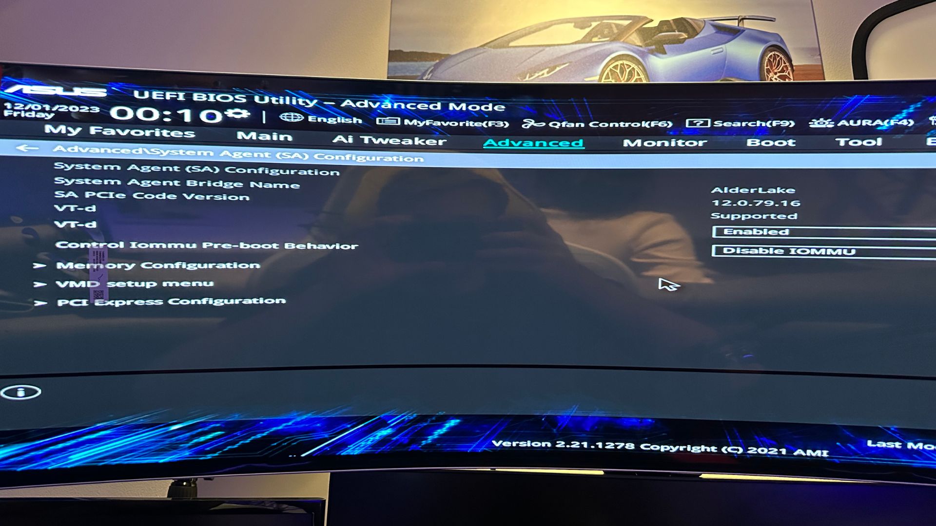

wrglsgrft schrieb:
Hast du eine CPU mit IGPU? Dann schließ doch einen deiner Monitore da an.
Ich wollte das grade probieren, als ich den Monitor angeschlossen habe gab es keine Reaktion.
Habe dann im Bios den Port aktivieren wollen aber die Graphic Konfiguration wird mir nicht angezeigt.
Bei den CPUs mit "F" am Ende wurde die Grafikeinheit ab Werk deaktiviert. Du hast also quasi keine iGPU. Deswegen lässt sich da nichts aktivieren.
