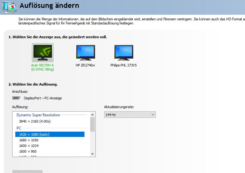

ich habe an meiner RTX 2080 3 Monitore unterschiedlicher Hersteller angeschlossen. Der Mittlere Monitor ein Asus XB27H A G_Sync 144 Hz Monitor wird zum zocken und Filme anschauen genutzt. Die beiden äußeren für Monitoring und zum Surfen.
Mein Problem:
Ich bekomme Schlieren (Tearing) auf allen Bildschirmen. Der mittlere ist in den Games ebenfalls so eingestellt, dass es auf 1920x1080 mit 144 Hz läuft und V-Sync ist aus. Ebenfalls habe ich im Netz bereits nach einer Lösung gesucht welche jedoch nicht geholfen hat ( Nvidia Systemsteuerung - Globale Einstellungen angepasst )
Ich wäre dankbar wenn ihr noch ein paar Tipps hättet.
Gruß
staR

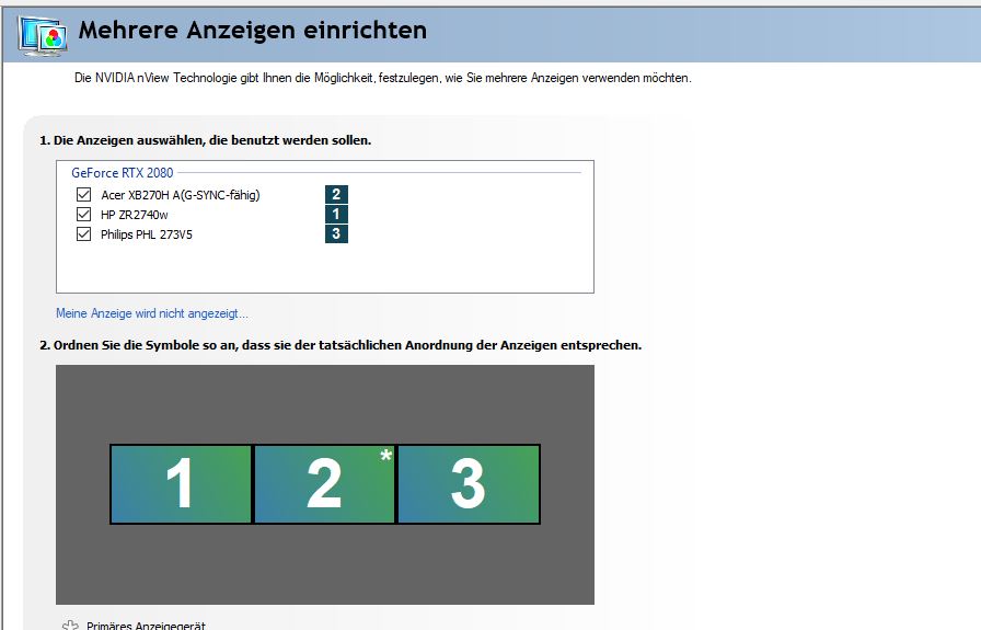

Surround deaktivieren sowieso, du willst ja nicht eine Anwendung über alle drei Schirme verteilen
Wenns sonst Probleme gibt liegts an Unterschiedlichen Bildwiederholraten und/oder Auflösungen. Ggf. dann einen oder beide Seitenschirme an die iGPU des Systems anschließen sofern vorhanden
Achso ja das mit dem "Surround" hab ich mir nur angeschaut ( war noch auf Lösungssuche ) Hab es selbstverständlich nicht an. Die Auflösung habe ich von allen drei Monitoren auf 1920x1080 eingestellt und die beiden äußeren Bildschirme laufen mit 60 Hz und die Mittlere mit 144 Hz.
