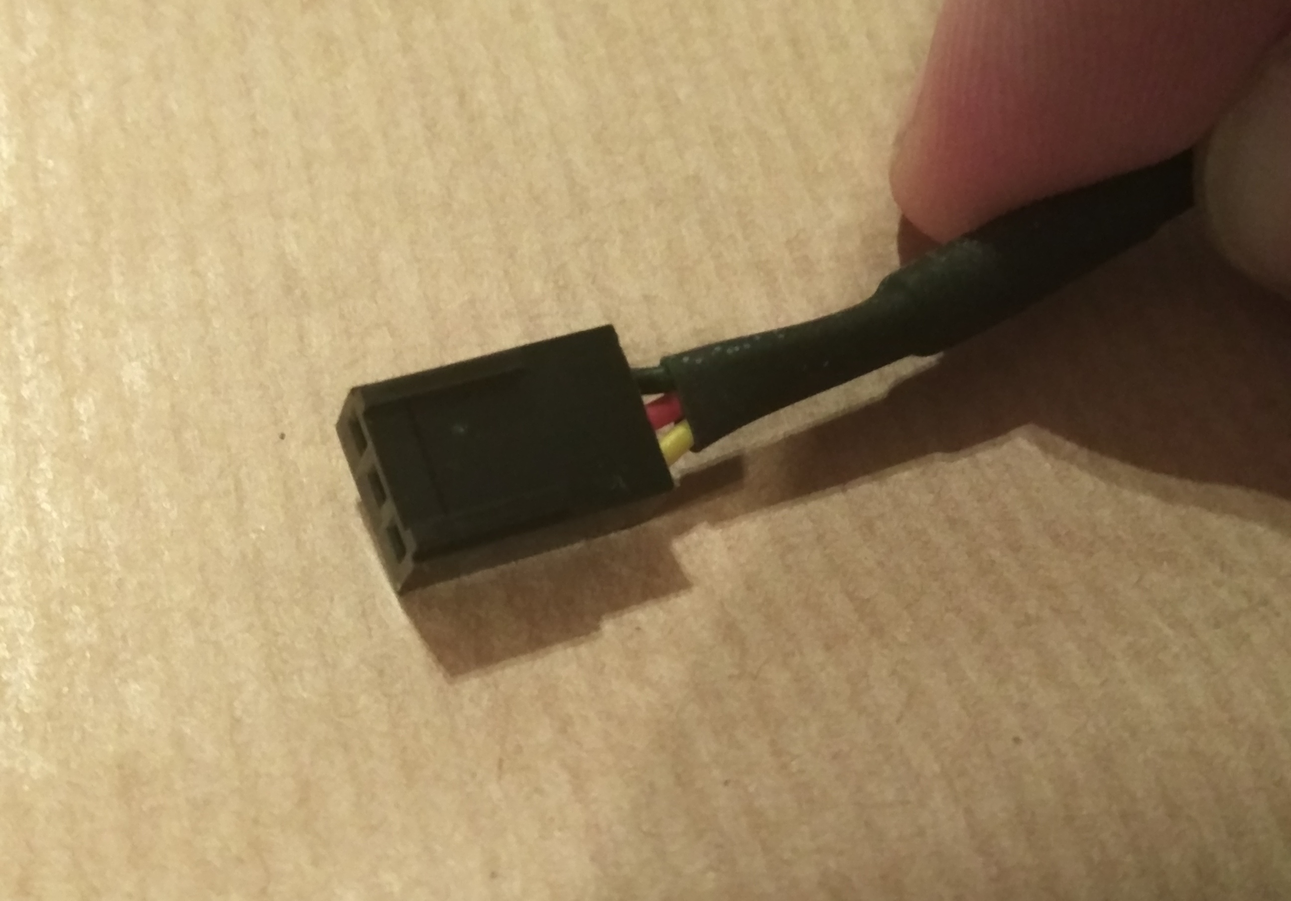

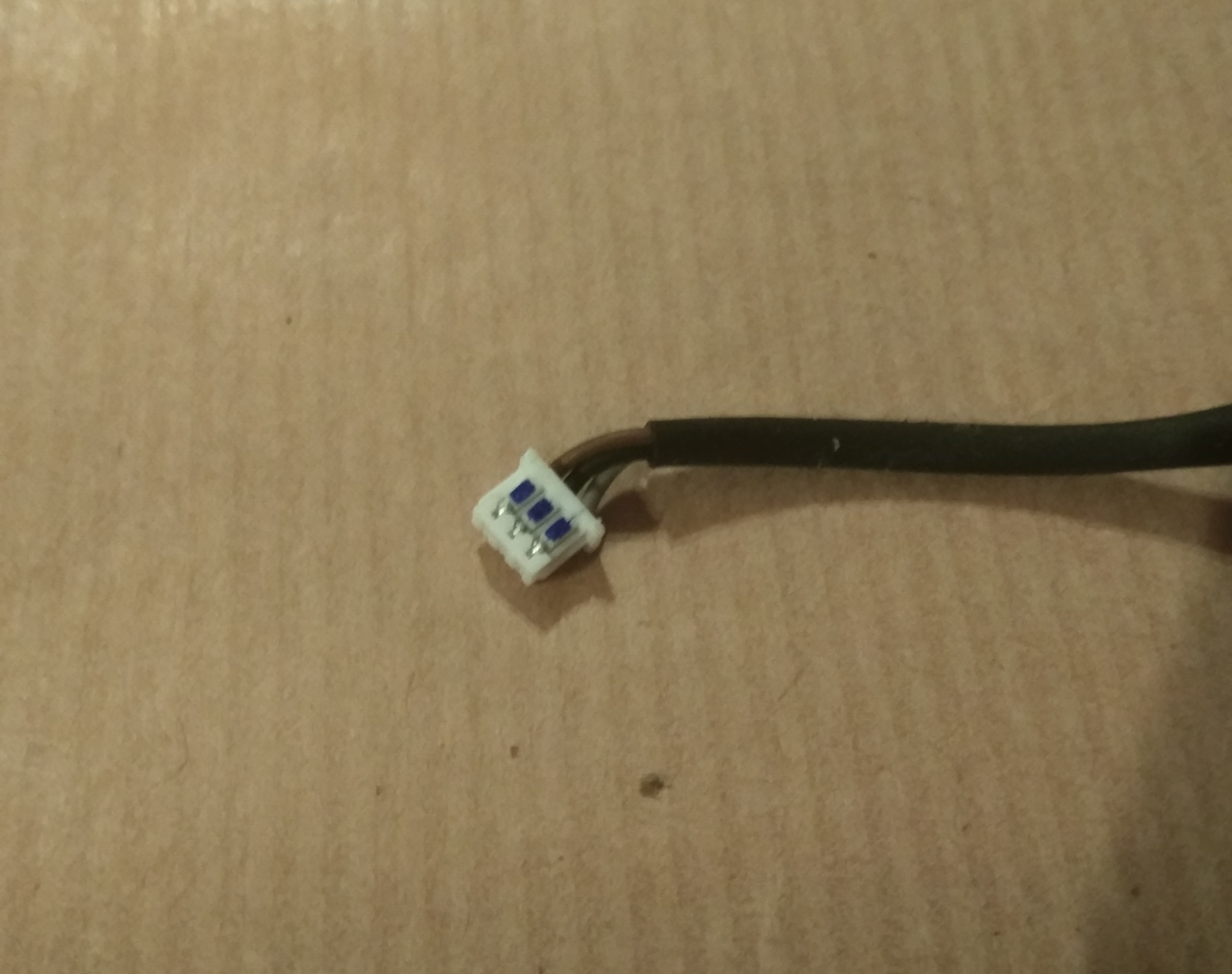

Hallo Leute,
ich wollte in meinen Beamer einen leiseren Lüfter einbauen. Nachdem ich den Beamer aufgemacht habe, habe ich gesehen dass der Lüfter einen micro jst stecker besitzt. Ich habe jetzt dummerweise schon einen passenden Lüfter gekauft, der aber einen normalen 3 PIN Stecker besitzt. Gibt es dafür einen Adapter ? Also vom großen 3 PIN Stecker auf einen kleinen 3 PIN Stecker?
Danke im vorraus für eure Antworten.

Guck mal ob du irgendwo eine kaputte Grafikkarte hast. Manchmal passt sowas. Dann kann man die Stecker umlöten.
Ich wüsste nicht, dass sowas genormt ist. Im besten Falle drauflöten o.Ä..
Reaktionen: IVANTHEVIL
Umlöten ist die einzige Möglichkeit. Ein Adapter von Molex auf JST ist mir nicht geläufig.
Eine möglichkeit ist den Stecker zu trennen unnd den Beamerstecker an deinen Lüfter zu löten.
Ohne löten geht das recht einfach mit dem OmniJoin von Noctua. Ich weiß nur nicht ob die das einzeln verkaufen.
https://noctua.at/de/omnijoin_adaptor_set
alternativ kann man die 3M Scotchlok auch so kaufen. Ist halt eine Klemme die Löten oder Abisolieren überflüssig macht.
Das Problem ist https://hackaday.com/2017/12/27/jst-is-not-a-connector/
Da versucht ein Lüfterhersteller schnell Geld zu machen. Hätte mir das notfalls selbst verdrillt und mit Isolierband beklebt, oder einfach "Wago"-Klemmen
Reaktionen: MiG001, IVANTHEVIL und Candy_Cloud
Danke für eure Antworten ! Werde es dann wohl umlöten müssen.
