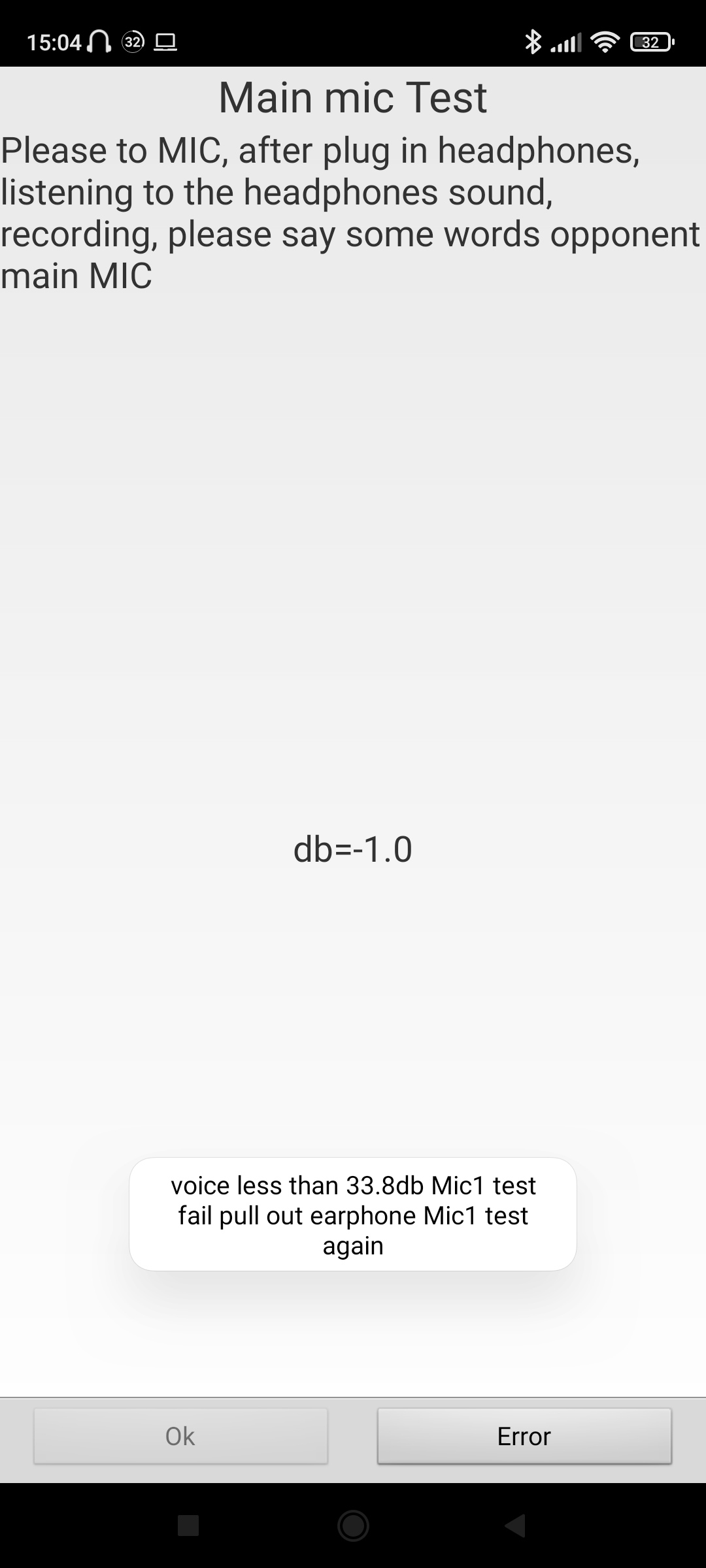

Hab einen Hardwaretest gemacht über App.
mikrofonempfänger viel zu leise. Wenn ich was reinspreche und abspiele, höre ich mich kaum. Über Kopfhörer höre ich mich deutlicher.

Hab nochmal einen internen Test gemacht mit Telefoncode.
Main Mic Test FAIL
Sub Mic Test FAIL
"voice less than 38db, mic 1 fail. put out .. "
sowie auch mic 2 fail

Danke, mach ich. Aber was ich nicht verstehe, der Recorder funktioniert: Spreche rein, und höre mich deutlich. Wieso dann diese Fehlermeldung beim Hardwaretest?
knoxxi schrieb:
Vielleicht ist ja auch einfach der Hardwaretest grütze?
Es war aber bei beiden Tests so (einmal App runtergeladen, 4.5 Sterne) und einmal der interne (* # * # 64663 # * # *)
