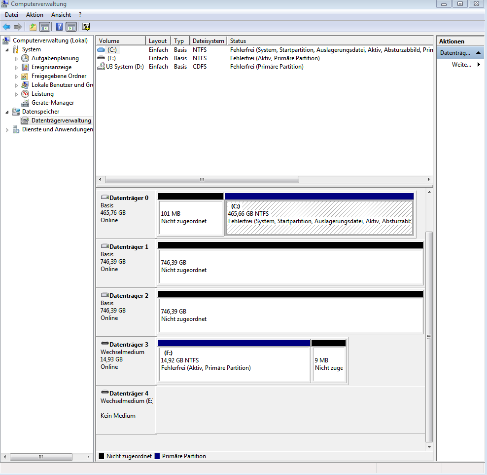

Ich habe ein 3 TB Hardware Raid 1, formatiert als eine große 3 TB Partition und nun folgende Probleme:
1. Es werden beide Raid-Laufwerke in der Datenträgerverwaltung angezeigt (sollte das nicht 1 sein?!)
2. Die Laufwerke werden nur mit einer Größe von 746,39 GB erkannt. Sie sind bereit als GPT-Datenträger konfiguriert. Auch das Tool TestDisk erkennt 2 Datenträger mit ~746 GB Kapazität
Wie erhalte ich nun meine Partition und die Daten wiederhergestellt?
Schon jetzt vielen Dank.
vllt nach der neuen Installation keinen neusten Raidtreiber drauf gemacht? hast du Intel Raid? wenn ja, mach doch Intel Rapid Storage drauf

In der Datenträgerverwaltung tauchen trozdem beide auf. Im Arbeitsplatz sollte dann nur 1 Laufwerk zu sehen sein.
Jeh nach dem was du unter Hardwareraid verstehst. Wenn du einen dedizierten Controller benutzt, dann kann es auch gut sein, dass du nur ein Laufwerk von diesem angezeigt bekommst.

Die Installation der Intel Rapid Storage Treiber hat geholfen. Ja, ist ein Intel Board. Ich denke ich komme nun mit TestDisk weiter.
Edit: Jetzt wird auch nur noch 1 Datenträger erkannt und auch TestDisk erkennt nun die vollen 3 TB und ein "Intel Raid".

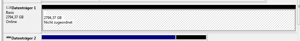

Die Partition hat es aber wohl zerschossen: "2794,37 GB nicht zugeordnet."
TestDisk ist jetz gleich bei der Analyse zu 73% gesprungen zählt nun extrem langsam hoch. So far so good?!
