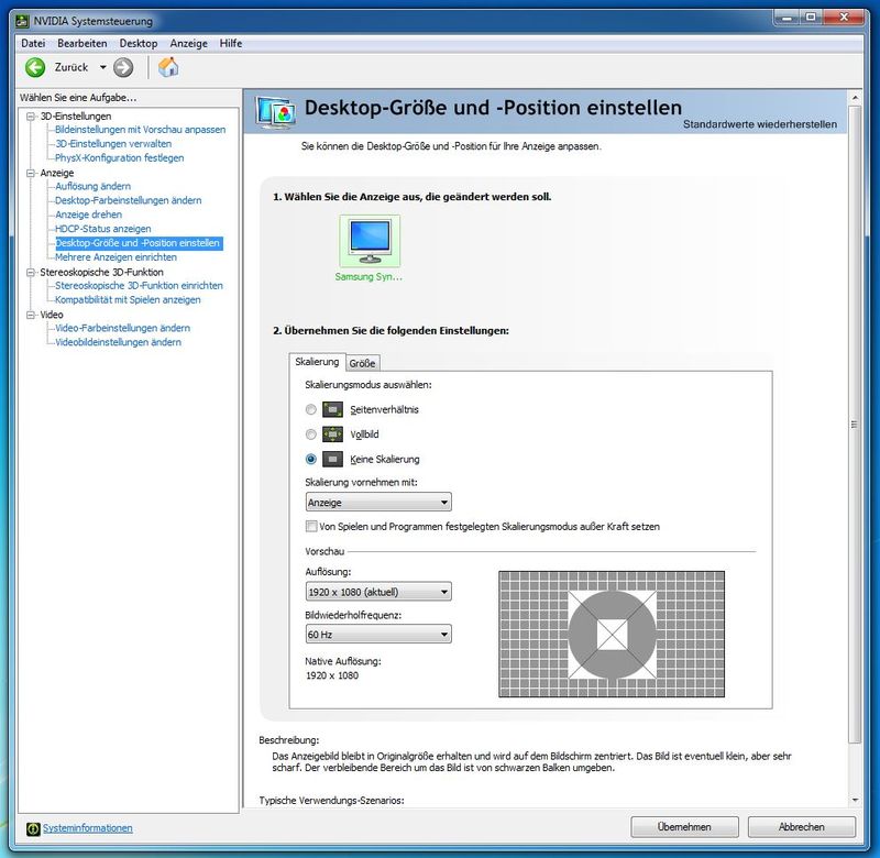

HI, da der Fernseher über HDMI angesteuert wird musst du in den NVidia Treibern nach einer Funktion Suchen. OverScan oder PanScan oder so was.
Das ist ein Regler damit kannst du das Bild auf dem LCD der über HDMI läuft nativ vergrößern und verkleinert. So dass die FullHD Auflösung passt. Und natürlich scharf bleibt.
Ich habe leider vergessen wie das genau heißt, da ich nun ATI habe und den Treiber entsprechend nicht installiert habe.

Die NVidia Einstellungen laut "bEx7oR" habe ich von oben bis unten alle mal angeklickt, aber nichts bringt mir das volle Bild, außer Größe ändern und da lande ich dann wieder bei 1824x1026...
