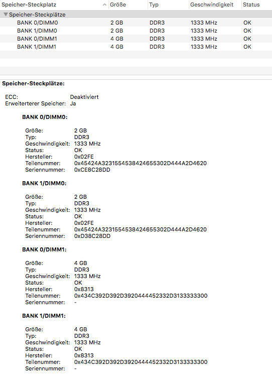

PS sehe gerade hab die nicht richtig gesteckt, die gleichen Riegel sollten ja auf der gleichen Bank laufen, oder? Dualchannel war das doch? Siehe Screenshot der alten Riegel...
(Screenshot vom laufenden Speicher eingefügt)
