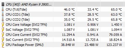

atroX schrieb:
Also er boostet laut Anzeige auf 4399 Mhz und regelt exakt bei 75 Grad auf 4099Mhz wobei er da dann schwankt um die Temperatur zu halten.
Ich würde da eher mal die CPU Package Power im Blick behalten.
Die circa 4.1Ghz bei 100% Last dürften relativ gut passen. Das macht der aber nicht schlagartig auf 4.1Ghz wegen der Temperatur, sondern weil er eben in der Leistungsaufnahme durch seine 65W TDP beschränkt ist. Das lässt sich dann wieder nur über PBO umgehen.
Die Package Power für 65W TDP sollte bei 88W liegen, also irgendwo in dem Bereich dürftest du liegen während dem Stress Test.
Zum Vergleich mal mein 3900X mit dem 95W Eco Mode, liegt dabei bei 123W Spitze.
Ohne den Eco Mode wären es 145W.
TLDR;
Hast du während dem Stresstest circa 90W Package Power dann wird er darüber begrenzt und nicht wegen der Temperatur.
P.S. Nicht unbedingt für Asus Nutzer eine Empfehlung, da dort die Sensoren teilweise Mist anzeigen und keine richtige Package Power. Da müsste man einzeln zusammenzählen.
