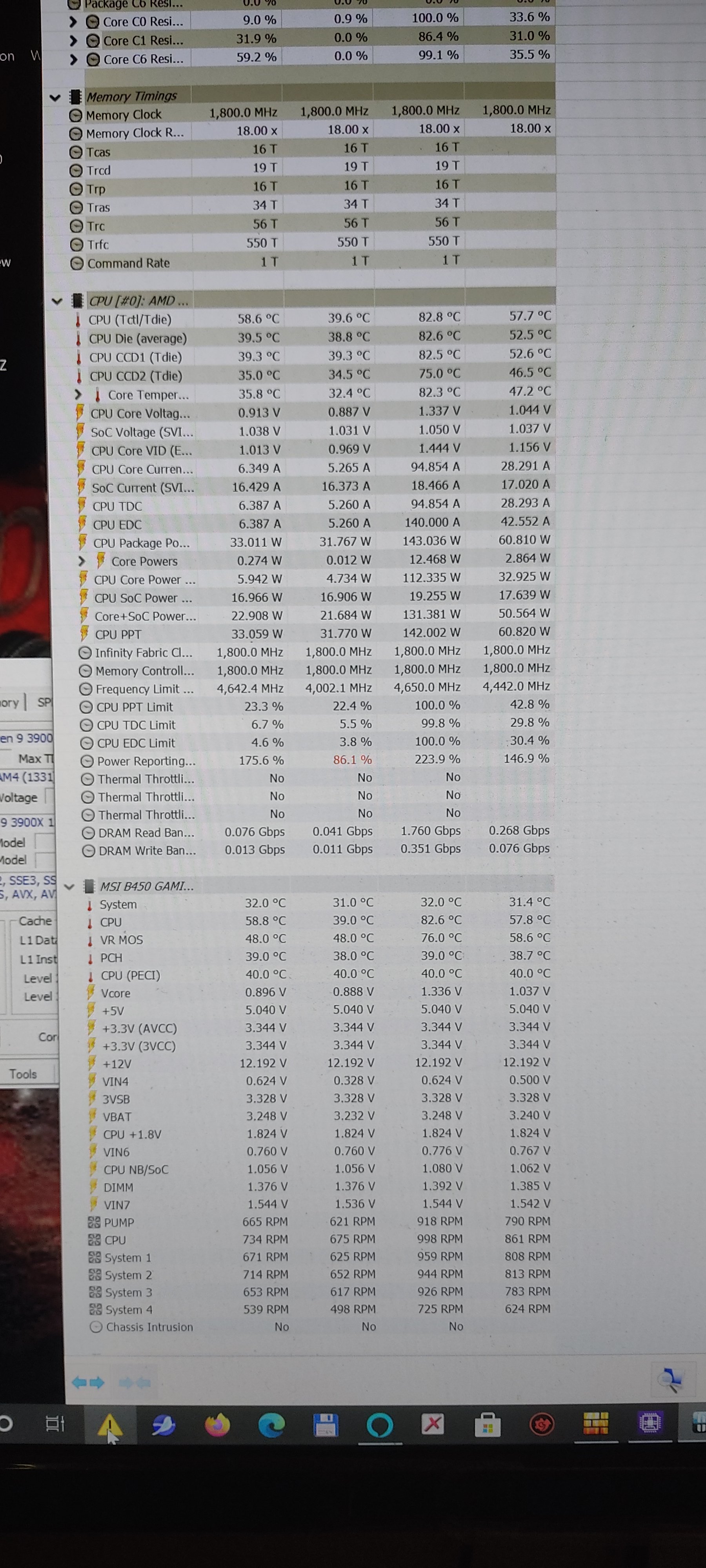

So bin bei minus Offset 0,1 V
Hier ein Screenshot von hwinfo.
Vorher einige Zeit cinebench laufen gelassen.
Power Reporting Deviation.
Was hat das auf sich. Is bei mir rot. Taktet er auch bei Teillast auf 4,6 GHz hoch unter Frequeny Limit.
Noch nie mit den Tool was gemacht

So kurzes Update.zum 3900x
Core Offset minus 0,1 V ist noch ok. 2 Tage Windows und gezockt.
Bringt bei r23 multicore gut 600 Punkte auf 18380. Temp etwa 79 Grad. Cpuz zeigt ungefähr 1,21 Volt etwa an.
Darüber hinaus in Windows sporadische Abstürze.
Vsoc auf 1,05 . Darunter auch ab und an Abstürze.
If läuft "auch" nur auf 1800.
Der alte 3600 ging fast gar nicht zu undervolten. If lief auf 1900. Vsoc 0,925.
Also es gibt definitiv riesige Unterschiede von CPU zu CPU
