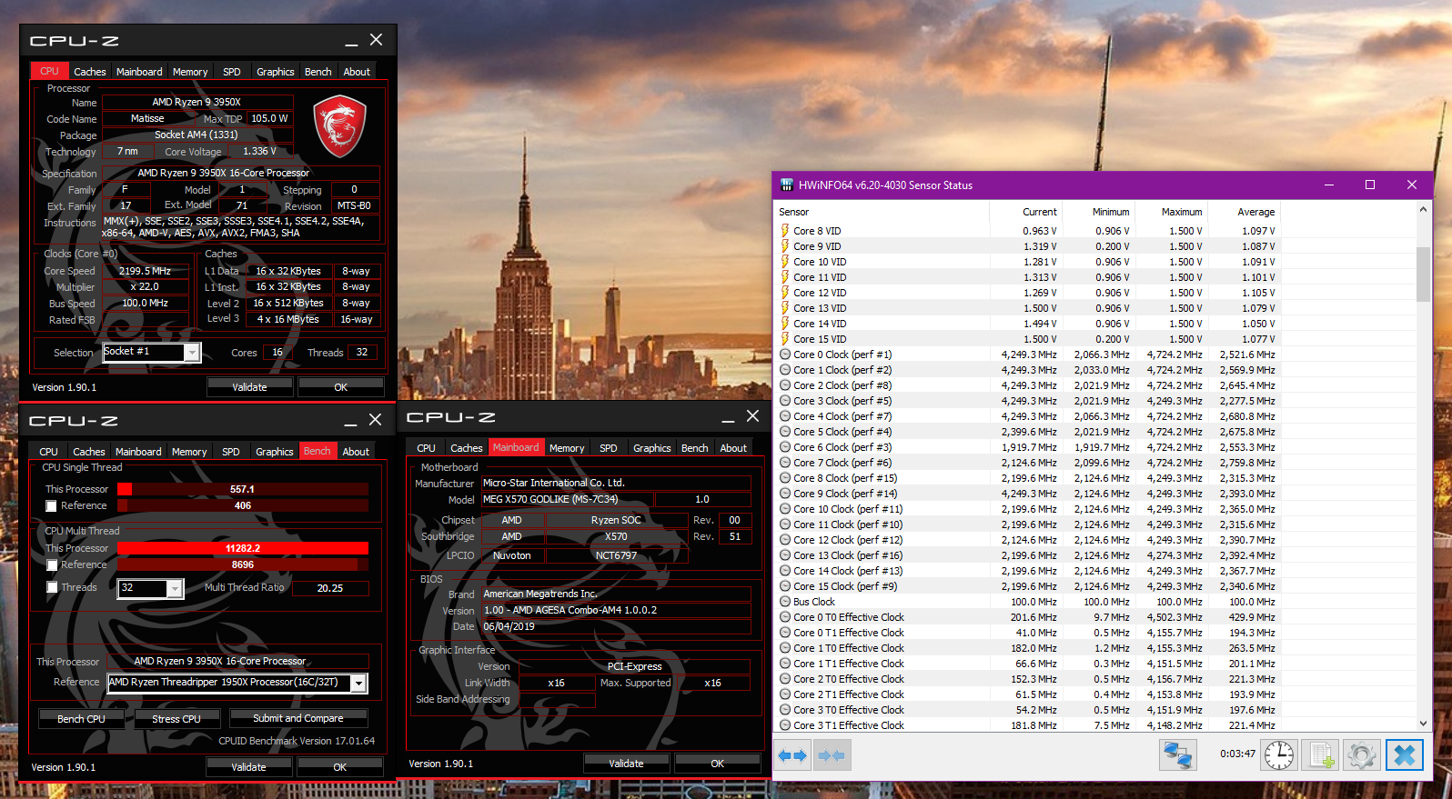

ich habe nun vorhin 4h lang meine Rechner umgebaut.
Dabei habe ich das AMD-System von meinem LianLi-Lancool One Digital in das CoolerMaster C700P eingebaut und das 9900KS System genau umgekehrt.
Zusätzlich habe ich den Noctua NH-U12S LTT Edition durch eine CoolerMaster ML360 RGB (3x BeQuiet SilentWings3) ersetzt.
Das C700P hat eine eingebaute Lüftersteuerung mit 2 Modus (High(12V)/Low(5V)).
Mir ging dieses ewige hoch und runterdrehen bei den Temperatursprüngen vom Ryzen absolut auf die Nerven. Nun lasse ich die Lüfter bei 12V laufen. Dies ist ein gleichmäßiges, leichtes Rauschen. Weg ist das nervige hoch und runter. Auch ohne im Bios irgendwelche Spinup times einstellen zu müssen.
Jetzt kommt allerdings der größte Benefit.
Ich bin absoluter Fan von Wärmeleitpads. Beim 9900KS habe ich eins von IC-Cooling verbaut (top!) und beim 3950X nun eins von Der8auer aus Carbonfaser. Das gleicht eher einem Stofflappen ^^. Es ist etwas zu klein für der Abdeckung des gesamten Heatspreaders und so hatte ich die Sorge, dass die Temperaturen nicht wirklich gut ausfallen.
Mit dem NH-U12S lag ich auf dem Desktop bei 33°C mit Sprüngen auf 45°C. Verwendet habe ich dort die Kryonaut. Die maximale Temperatur betrug ca. 80°C. Der maximale Takt lag bei 4700Mhz auf 2 Kernen mit PBO.
Nun habe ich die AiO ausprobiert und war erstmal baff.
Idle Temperatur: 26°C mit Sprüngen auf 33°C, also hier bereits um Welten besser.
Ich habe dann mal den CPU-Z Benchmark durchlaufen lassen, zusammen mit HWInfo.
Ich komme nun mit PBO auf satte 4724Mhz auf 7! Kernen. Vorher waren es immer die beiden gleichen Kerne mit 4700Mhz.
Das ist ein massiver Unterschied. Die maximale Temperatur lag nun bei 67°C und das mit einem kleinen "Stoffpad" mit 16C/32T und 140W maximaler Last.
Ich glaube dass hier von vielen extrem viel Performance liegengelassen wird. Wichtig ist auch, dass der Radiator vorne angebracht wird und die Lüfter in einer Push-Konfiguration sind.
Ich hätte niemals gedacht, dass es einen riesen Unterschied macht. Da ich dem System nun auch noch eine 2080Ti GamingX Trio gegönnt habe, nach dem Verkauf der beiden 5700XT (Crossfire ist grausam!) , kann ich mich langsam vom Intel System verabschieden.
Reaktionen: Weedlord und danyundsahne
Werden diese 4.7ghz denn auf allen Kernen gleichzeitig oder wechselnd erreicht? Kann mir irgendwie nicht so recht vorstellen das 7 Kerne bei 4700Mhz und Volllast nur 140W schlucken sollen.
Der Allcore Turbo liegt bei 4175Mhz wenn ich PBO deaktiviert habe. Max Verbrauch dabei: 145W.
Von den Temperaturen her, spielt es keine Rolle, ob PBO aktiviert, oder deaktiviert ist (zumindest bei mir).
Ich habe jetzt noch einen zusätzlichen SilentWings3 in der Mitte angebracht, für ein 3xPush/1xPull Setup.
Damit führe ich den zentralen Luftstrom direkt unterhalb der GPU durch. Der eine Pull Lüfter hat nun nochmal 2°C unter Last gebracht. Jetzt überlege ich, ob ich nicht noch 2x120er besorge und die gesamte Kiste im 3/3 Push-Pull laufen lassen soll.

Ich habe mich auch auf die Suche nach der Relevanz der Kühlung für meinen 3950X gamacht und kann keinen großen Unterschied zwischen guter und mittelmäßiger Kühlung finden. Zwischen 50% oder 20% Drehzahlanforderung beim Dark Rock Pro 4 liegen im Benchmarkscore gerade mal 2% Unterschied, und das auch erst nach mehreren Durchläufen. Dies trifft sowohl für Cinebench R20 , als auch für CPU-Z, Benchmark Version 17 zu.
Meine Empfehlung hierzu wäre, die Benchmarkscores zu vergleichen und nicht auf die in irgendwelchen Tools angezeigten Taktraten der Kerne zu schauen.
