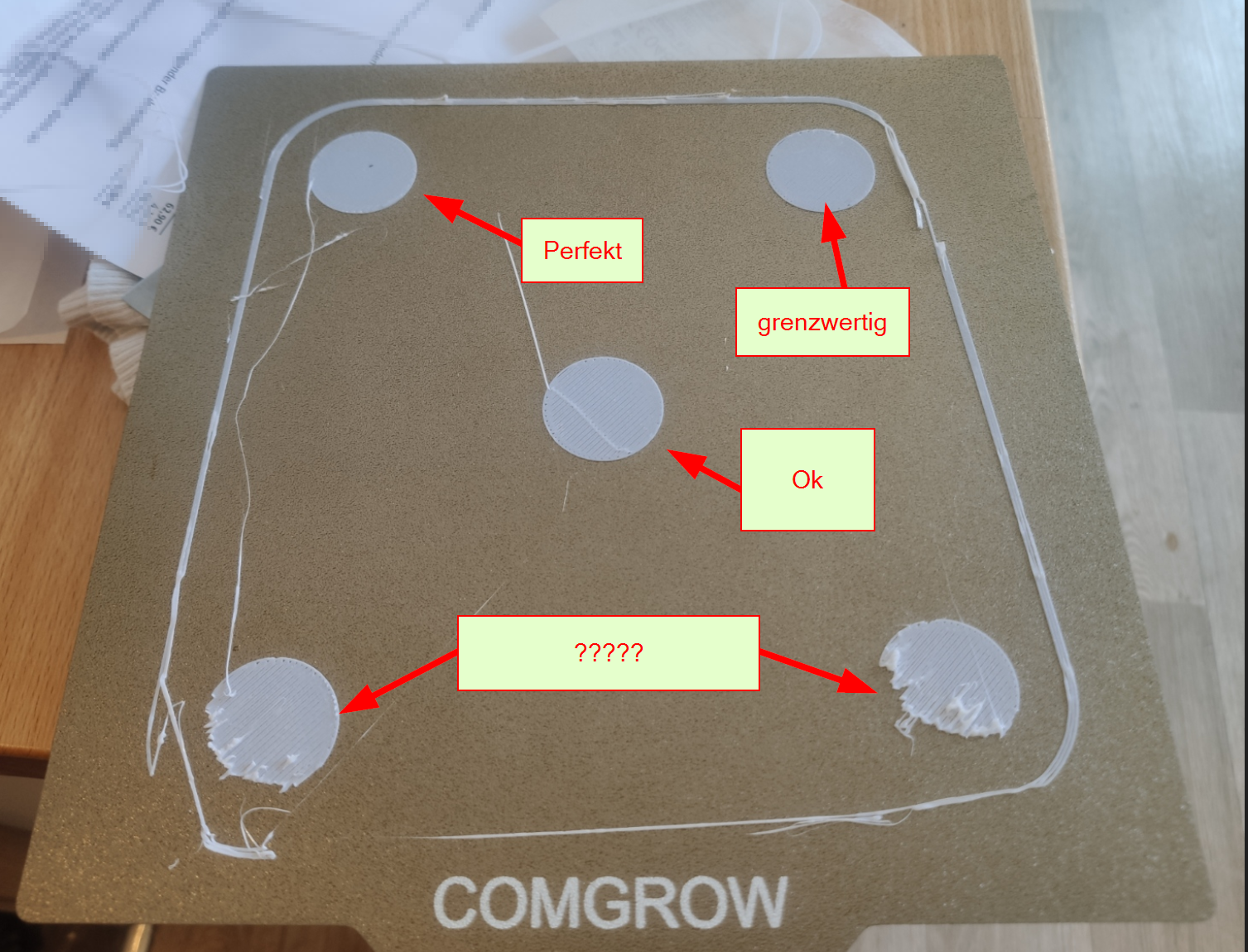

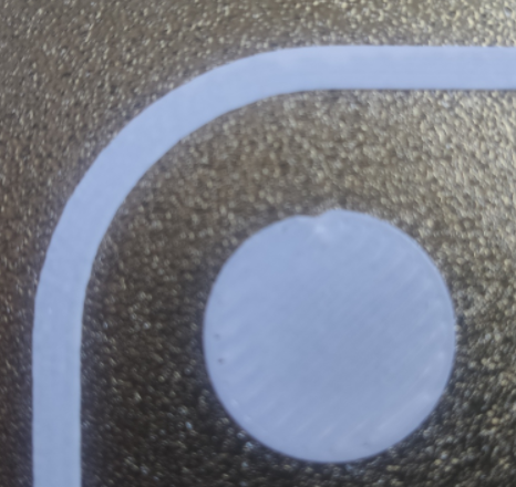

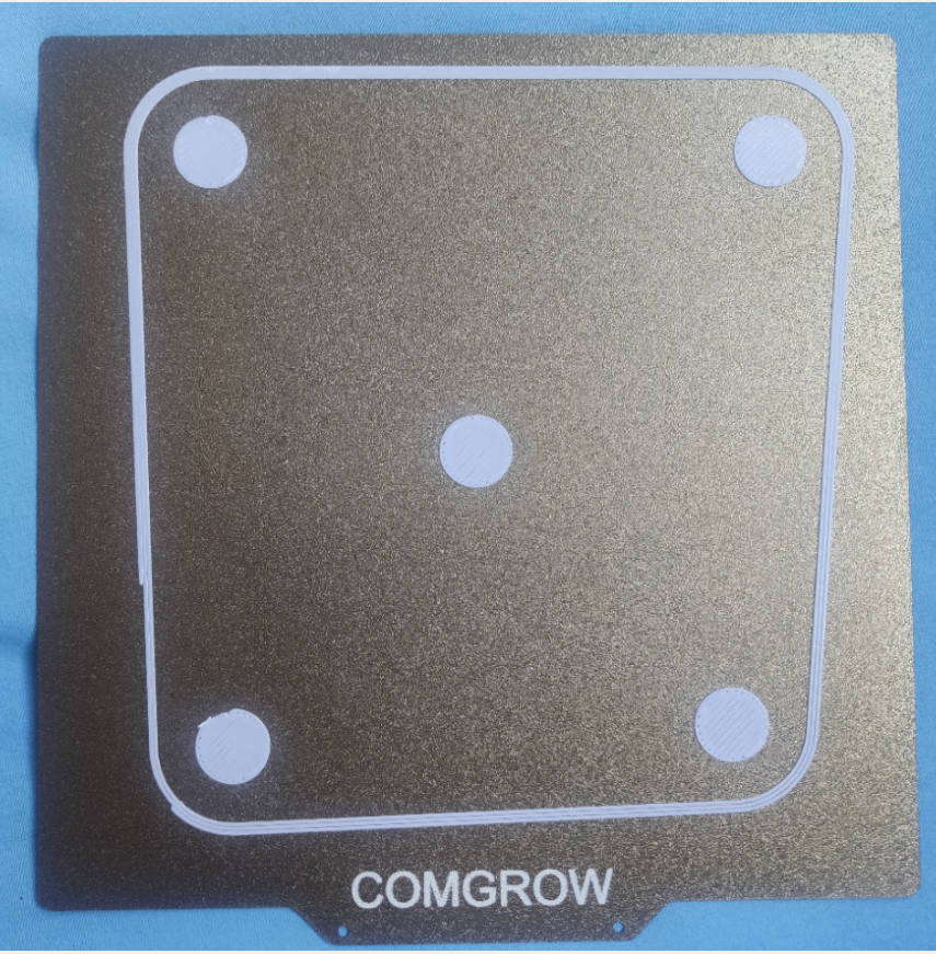

Hier ein paar Test Kreise, 1 x 0,2 mm Layer:

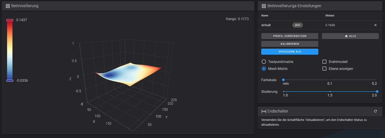

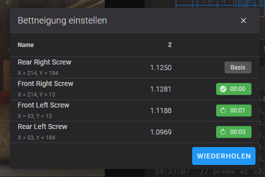

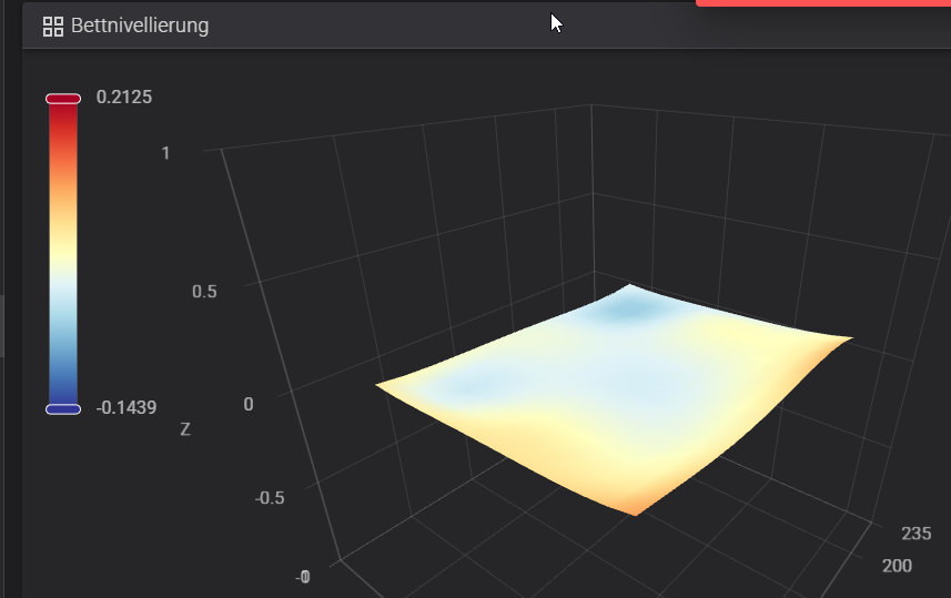

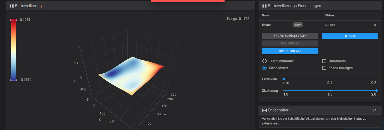

Auch die Automatische Berechnung der Bettneigung ist nahezu perfekt:

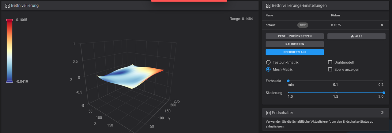

Das Bedmesh sieht auch völlig brauchbar aus:

Jap, siehst du ja am letztem Bild :). Bed Leveling wird vor jedem Druck ausgeführt.
Es gibt die Möglichkeit einzustellen, dass das Mesh nicht angewendet wird.
Das ist unabhängig davon ob G29 aufgerufen wird.

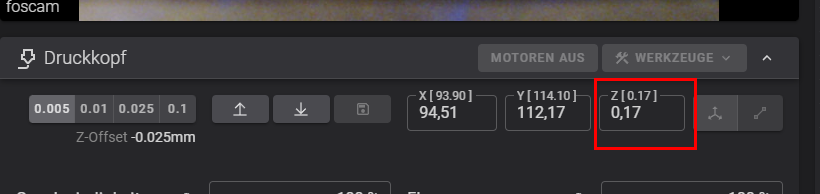

Wird angewendet, beim Drucken sehe ich den Z-Wert variieren: Theoretischer Wert 0,2:

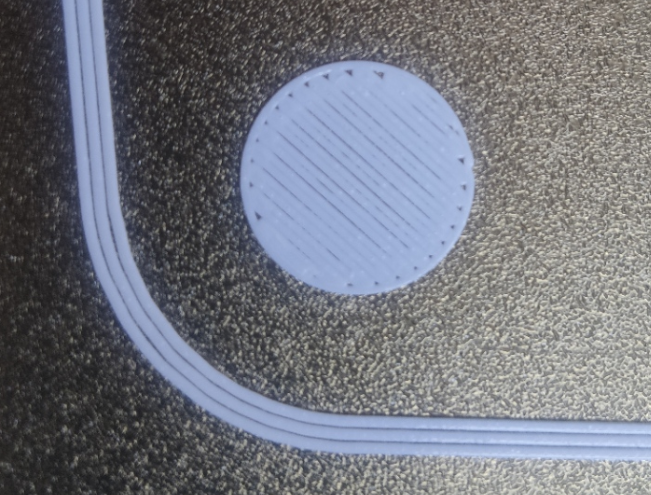

Bedhaftung ist absolut nicht das Problem, den Patch hinten Links bekomme ich kaum ab, vorne wird das Filament aber nicht mal mehr auf das Bett gedrückt, es hängt schon in der Luft.
Ich habe jetzt einfach mal die Nozzle 0,05 mm Tiefer gestellt.
Mir kommt das alles nur komisch vor, mein Bett war schon viel viel schiefer und dank Bedmesh waren die first Layer Patches eigentlich immer gleichmäßig.

Haftung würde ich vorerst ausschließen, das sieht eher so aus als wäre der Z-Abstand völlig falsch und der druckt teilweise in der "Luft" und die Layer fallen regelrecht auf das Bett.
Edit: Was ist eigentlich mit dem richtig üblen Stringing (Mitte -> Links oben -> Links unten). PETG neigt zwar zu Stringing, aber das ist doch echt extrem.

Exakt, beim Skirt ist es hinten fast schon zu fest und vorne in der Luft, aber alle 4 ecken des Bettes sind auf der gleichen höhe und Bed Mesh ist aktiv.... irgendwas läuft schief.

Damit ist jetzt der mittlere Patch zu nahe am Bett (furchen in der Oberfläche) und vorne in der Mitte druckt er in der Luft.
Ich habe das Bett jetzt auch mal gereinigt, das werde ich wohl bereuen wenn ich das nächste mal den mittleren Patch ablösen will :D
So gereinigtes Bett: keinerlei unterschied. Vorne druckt er in der Luft, hinten fest auf dem Bett....
Ich hab jetzt erstmal die erste schichtdicke von 0,2 auf 0,3 mm erhöht und etwas breiter gemacht und die Druckgeschwindigkeit beim Layer 1 auf 30 mm verringert. Danach versuch ich es nochmal ohne Bed Mesh....

Witziger Weiße ist jetzt die Nozzle viel zu nah am Bett, furchen in der Oberfläche... man erkennt aber immer noch das die Furchen hinten tiefer sind als vorne. Aber so scheint es wohl einigermaßen zu klappen, auch wenn das Ergebnis früher mal viel besser war.
Einzige Änderung die ich in letzter Zeit gemacht habe ist das Adaptive Bed Mesh, vielleicht läuft das nicht sauber.
Mit 0.3 Layer Height klappt es besser, man sieht aber noch ganz gut oben schrammt die Nozzle durch die first layer und unten ist sie zu weit weg:
Oben links: furchen, Material wird nach oben gedrückt
Unten links: Luft zwischen den Layern:
Die Mitte ist einigermaßen gut eingestellt.

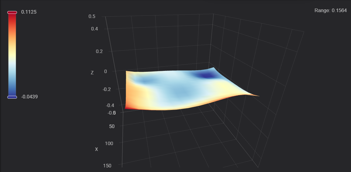

Hier das Bed Mesh zum Druck:

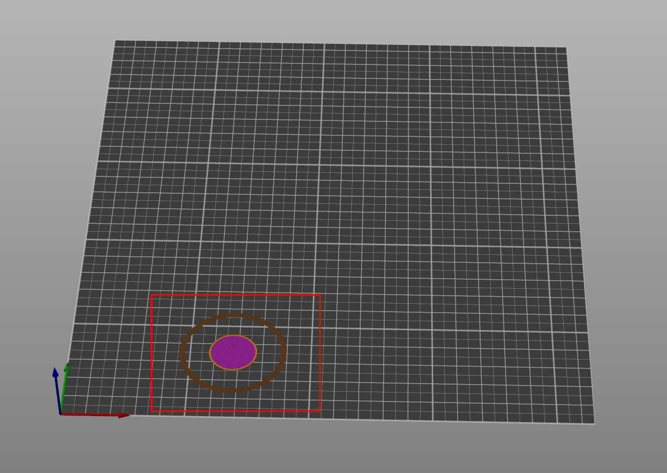

@WhiteHelix Mesh wird nur dort gemacht so was gedruckt wird >>> Adative Bed Mesh, Sensor ist BlTouch.
Sobald das Bett die Ziel Temperatur erreicht fängt die Vermessung an.

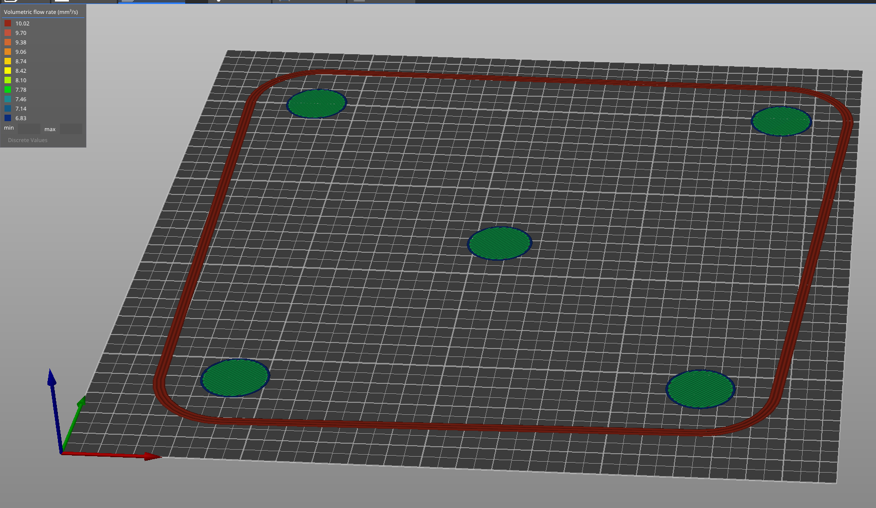

Ich kann das ganz jetzt einfach prüfen indem ich die Testlayer einmal nur einzeln Drucke:
Hier wird jetzt auch nur im Roten Bereich das Bed Mesh erstellt.
So Druck ist fertig, gleiches Resultat, da kann man das Bed Mesh/ Temperaturschwankungen wohl ausschließen.

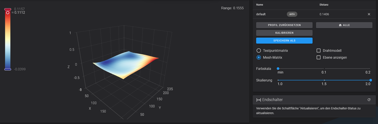

Aber ich kann es erne Mal manuell machen und vergleichen:
Ich vermesse jetzt mal das gesamte Bett kalt, dann aufgeheizt und dann nochmal 10 Minuten Später.
WhiteHelix schrieb:
Die neue direkte Klipper Integration
Yop, https://www.klipper3d.org/Bed_Mesh.html#adaptive-meshes

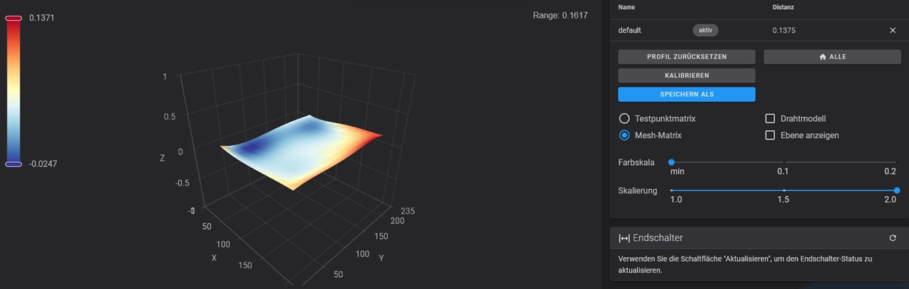

Erster Test läuft gerade durch, hab das Bed Mesh sofort in der Sekunde ausgeführt als ich die Ziel Temperatur erreicht habe. Bilder kommen gleich.
Bett: Kalt:
Zieltemperatur Erreicht, sofort Bed Mesh ausgeführt:
Nach 5 Minuten auf Temperatur (Hier habe ich leeder vorher Home All vergessen...)
Nach 10 Minuten auf Tempteratur:
Nach 15 Minuten auf Temperatur:
Wenn ich mir das anschaue bleibt das Ergebniss über die Zeit realtiv konstant. Abweichungen von sofort zu 15 Minuten sind nur 0,02 mm

So ist jetzt noch nicht ganz perfekt, aber ein Problem war etwas die Riemenspannung. Nach dem ich alle Riemen etwas nachgezogen habe ist es etwas besser geworden. Leider ist der Drucker mit fest angeschraubten Gehäuse und verbaut im Heizungsraum alles andere als Wartungsfreundlich.
Das habe ich jetzt erst gelessen. Das ist kein Stringing, das ist die Purge Line bzw. brim + teilweise Perimeter die an an den Problemstellen nicht am Bett haften.
