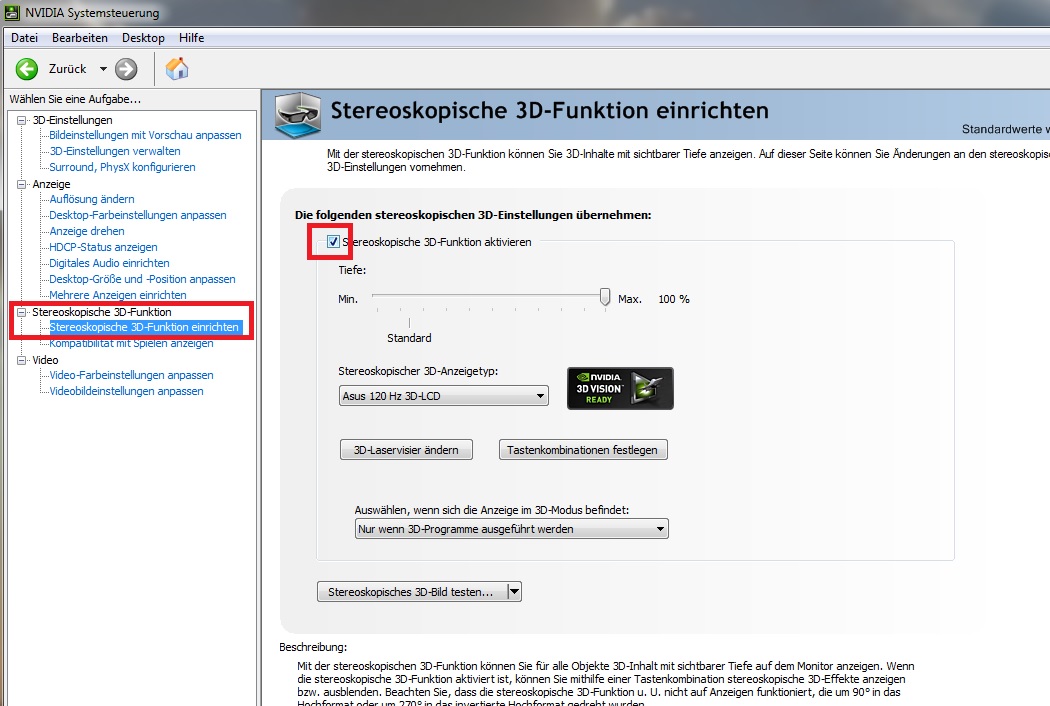

3D Vision wird üblicherweise mit den heutigen Treibern gleich mit installiert.
Da brauchst du nicht extra noch etwas nachinstallieren.
Im Treiberpanel das Häckchen anhaken und dann geht der kurze Einstellungsprozess (wie du den ja beschrieben hast) von statten.
Das passt schon so.
Bei den Bildern mit den Dreiecken musst du ja das jeweilige Auge zumachen und die Frage beantworten ... was du denn da siehst. Das hast du eh gemacht?
Bei einem Bild schließt man das linke Auge und klickt an was man sieht, beim anderen Bild das rechte Auge.
Wenn du das alles so erledigt hast liegt das Problem nicht an dir.
