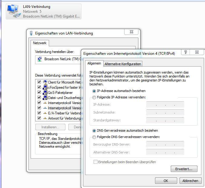

Standardeinstellungen am Adapter IPv4:

Kennt sich wer mit den umfangreichen Detaileinstellungen der Adaptereinstellungen aus? Kann es daran liegen?

Anhang anzeigen 384712 Anhang anzeigen 384712
