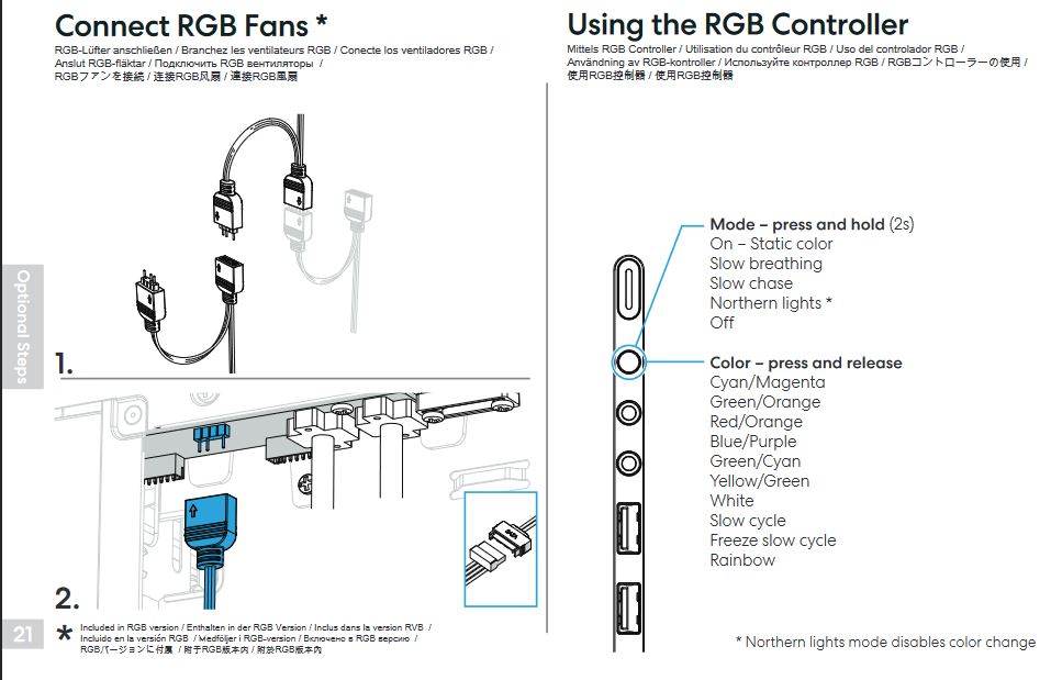

Bei den RGB Versionen vom Gehäuse soll wohl ein RGB Controller bei sein.
Welches willst du dir denn genau holen?
EDIT: Wenn das Gehäuse einen integrierten Controller hat, kommen die Lüfter an den Controller und nur Strom, vermutlich via SATA-Kabel, an den Controller.
Am Gehäuse I/O wird dann zwischen Farben etc. geschaltet. So verstehe ich das jdfs. laut dem Handbuch/Dokumenten.

https://www.alza.at/fractal-design-pop-mini-air-rgb-white-tg-clear-tint-d7270653.htm ,das ier würde ich mir genau kaufen. Aber wenn das über Sata gesteuert wird drehen die Lüfter dann immer auf 100%,weil mein Kolink Observatory wird über Molex angeschlossen und da laufen die Lüfter immer auf 100%Spillunke schrieb:Bei den RGB Versionen vom Gehäuse soll wohl ein RGB Controller bei sein.
Ich habe mir das Gehäuse mal bestellt, wenn da wirklich ein Controller dabei sein sollte passt es eh und wenn nicht dann kauf ich halt eins von diesen teilen hier.Joc schrieb:In einem solchen Fall, kannst du dir eine eigene Steuerung besorgen.
