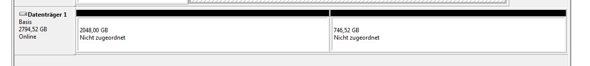

An meinem eigenen Computer wird die Festplatte in der Datenträgerverwaltung nun so angezeigt.

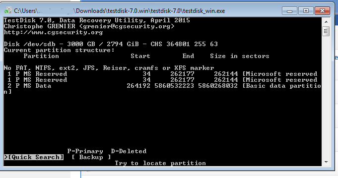

Ich hab mir dann TestDisk heruntergeladen und sehe dort folgendes:

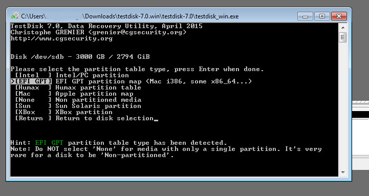

Es wird also noch irgendwie eine GPT Partitionierung erkannt.
Allerdings kein NTFS Dateisystem oder ähnliches:
Wenn ich mir mit "P" die Datein anzeigen lasse, scheint eigentlich alles gefunden zu werden.

Deine Festplatte hat eine 2 TB und eine 750 GB große Partition. Das spricht dafür, daß dein USB Gehäuse relativ alt ist (bzw. der Chip).
Dieser hat wohl ein MBR Partitonsschema auf die Festplatte gelegt und die Platte aufgeteilt. Normal wäre das aber nicht. Oder Du hast selber irgendwann die Platte so aufgeteilt.

Am Anfang war die Festplatte mit einer einzigen 3TB Partition mit GPT paritioniert. Das fälschliche initialisieren mit MBR hat eben wohl dazu geführt, dass eben zwei Bereiche zu sehen sind. Mit MBR sind wohl maximal 2TB möglich, daher wohl diese Aufteilung.

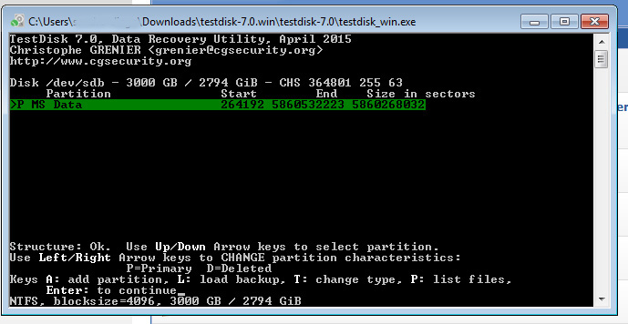

Ist es möglich die ursprüngliche Partitionierungstabelle (GPT) mit TestDisk wieder herzustellen? TestDisk scheint ja zu erkennen, dass es sich darum handelt. (Siehe 2. Bild im ersten Post).

ich habe mit TestDisk die alte Partitionstabelle wieder hergestellt. Das hat problemlos funktioniert. Und wie du sagst hätte ich sonst noch die "geretteten Daten" gehabt.
