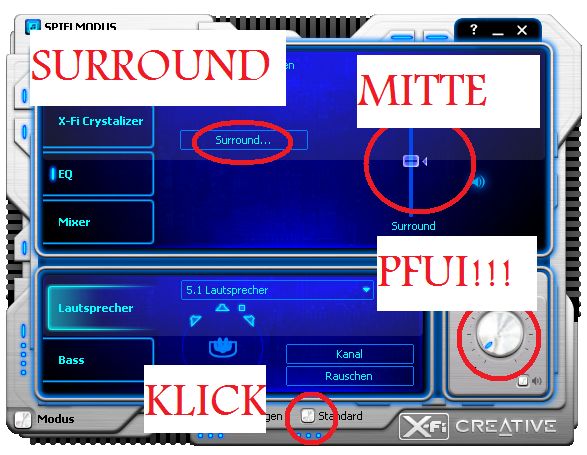

Du mußt auch den Regler unter "Stereoeinhüllung" nach unten bewegen damit der Sound auch auf die hinteren Boxen verlagert wird.
Ich persönlich stelle ihn bei "Stereo Xpand" ganz runter und bei "Stereo Surround" in die Mitte damits schön verteilt ist.
stereo xpand oder surround....beides gleichzeitig kann man nich nutzen und nur surround macht imho sinn

Wenn es nicht an deinen Einstellungen liegt, dann ist es wohl dieser Treiberbug:
When adjusting the master volume in any of the Mode Console, there is no sound output in the rear speakers. (Use the Microsoft Volume Control panel to adjust the master volume)
Auf Deutsch: Die Lautstärke NICHT in der Creative Console verstellen sondern anderers, sonst gehen die hinteren Lautsprecher nicht :daumen:
Falls du schon die Lautstärke in der C.C. verstellt hast, drücke unten auf Standard einstellung denn ist wieder alles normal.
Aber Vorsicht: Vorher die Lautsprecher ganz leise stellen, denn auf Stanard ist dieses sch... Ding voll aufgedreht.
EDIT: Der Unterhaltungsmodus ist besser für Audio/Video
cc-jpg.135704
