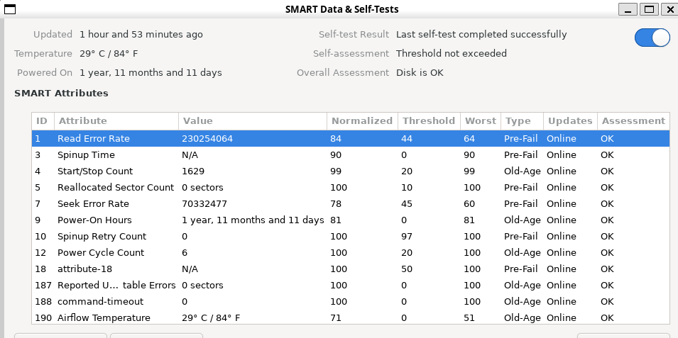

Deshalb mein Screenshot von eben so einer Lösung die ich genau deshalb empfohlen habe. Weil es dann eben kein Problem ist an SMART Werte zu kommen.
Die Festplatte die ich da zeige ist in einem USB3 10G Gehäuse, angeschlossen an einem Desktop PC mit Centos Stream 9. Sonst nichts.
Die ganzen Thunderbolt Gehäuse an sich sagen erstmal nichts. TB Geschwindigkeiten sind wertlos für nur 4 HDDs oder so. Da bräuchte es wesentlich mehr.
Und bloß weil TB Controller drin sind weißt du noch nicht, ob dann ein PCIe SATA Controller genutzt wird oder ein USB3 SATA Controller. Weil moderne TB Controller haben beides. Und SMART kann dir mit beidem blockiert werden, wenn es der falsche Controller ist. Gerade wenn es RAID Funktionen gibt. Dann ist der SATA Controller ja explizit im Weg um mehrere HDDs kombinieren zu können. TB/USB3 ist also egal. Es interessiert wie die einzelnen HDDs angebunden sind und mit welchem Controller. Und ich habe ein Beispiel gebracht, das wunderbar geht, für 5 HDDs und nur über USB3 10G.
