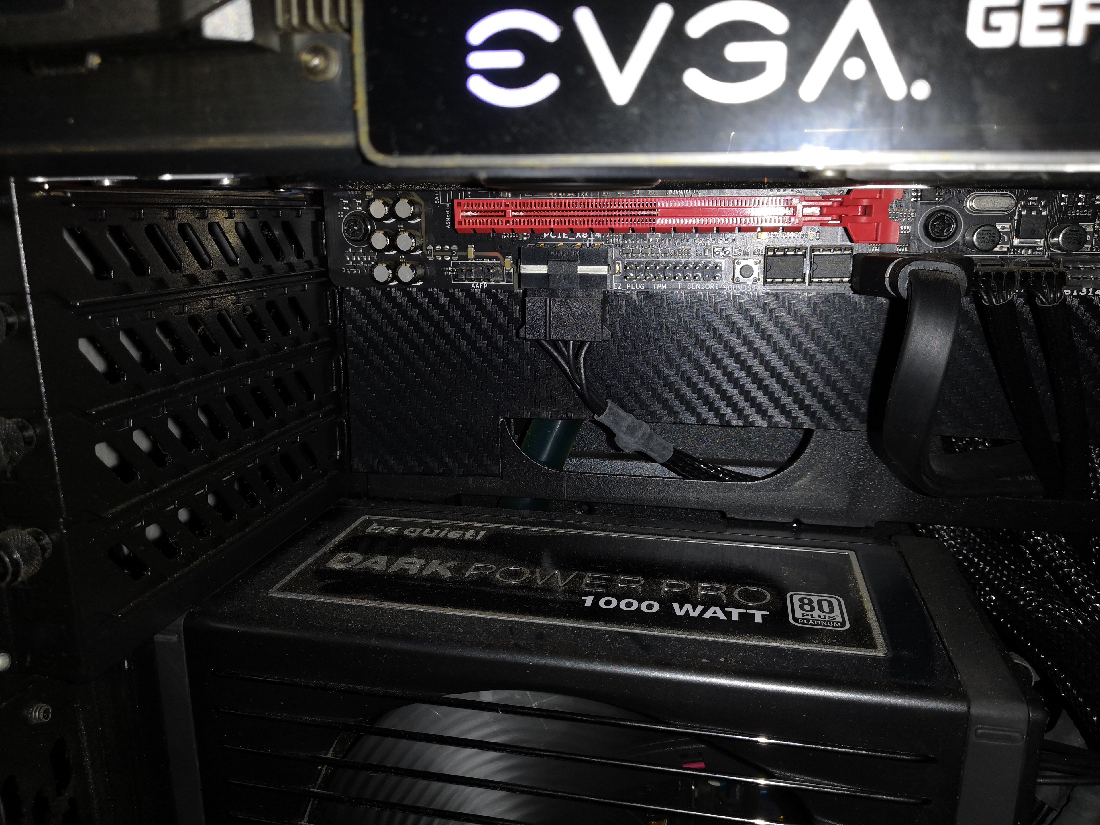

Joker_AUT schrieb:
Keine Ahnung wie du damit das Mainboard mit Strom versorgen willst.
Gabs früher öfter mal zur zusätzlichen Stromversorgung, in der Regel um die PCIe Versorgung zu entlasten, wird aber immer seltener.

780691
Und Ja das NT ist leicht überdimensioniert^^

Bei meinem Board geht das. https://static.gigabyte.com/Product/2/2744/872.jpg
Das Motherboard verfügt über einen PCIE_12V Stromanschluss, der die eingebauten PCI Express x16 Steckplätze zusätzlich mit Strom versorgen kann. Wenn Sie zwei Grafikkarten installieren, verbinden Sie bitte das Stromkabel vom Netzteil mit diesem Anschluss.
Quelle: http://download1.gigabyte.eu/Files/Manual/motherboard_manual_ga-ep35-ds4_de.pdf
@TE: Bilder sagen mehr als tausend Worte.
Edit: Wie sieht das Teil nun aus, welches mit Strom versorgt werden könnte?
Ja hab das mit dem Molex an Mainboard mal gegoogelt, das ist anscheinend für die Grakas, damit die 75 Watt (evt. sogar 2x75 Watt bei Sli/Crossfire) nicht über den 24 pin Stecker müssen :jumpin:
Läuft aber anscheinend meistens auch, wenn der nicht angesteckt ist.
Naja, es gibt halt nichts, was es nicht gibt :daumen:
