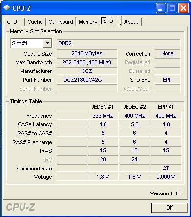

Hab mich verlesen :). Auf der Hersteller-Seite stehen allerdings 2,1V (siehe oberen Link).
Könnte also durchaus am RAM liegen. Hast du ihn mal mit Memtest geprüft? Das plötzliche Einfrieren lässt meistens auf den RAM schließen.
Memtest schon gemacht, alles in ordnung. Und im EPP-Profil mit CPU-Z ausgelesen steht ja auch 2,0V. Hab mich eben gewundert, warum auf der Homepage 2,1V steht. Hier noch ein Bild zum Beweis :D
