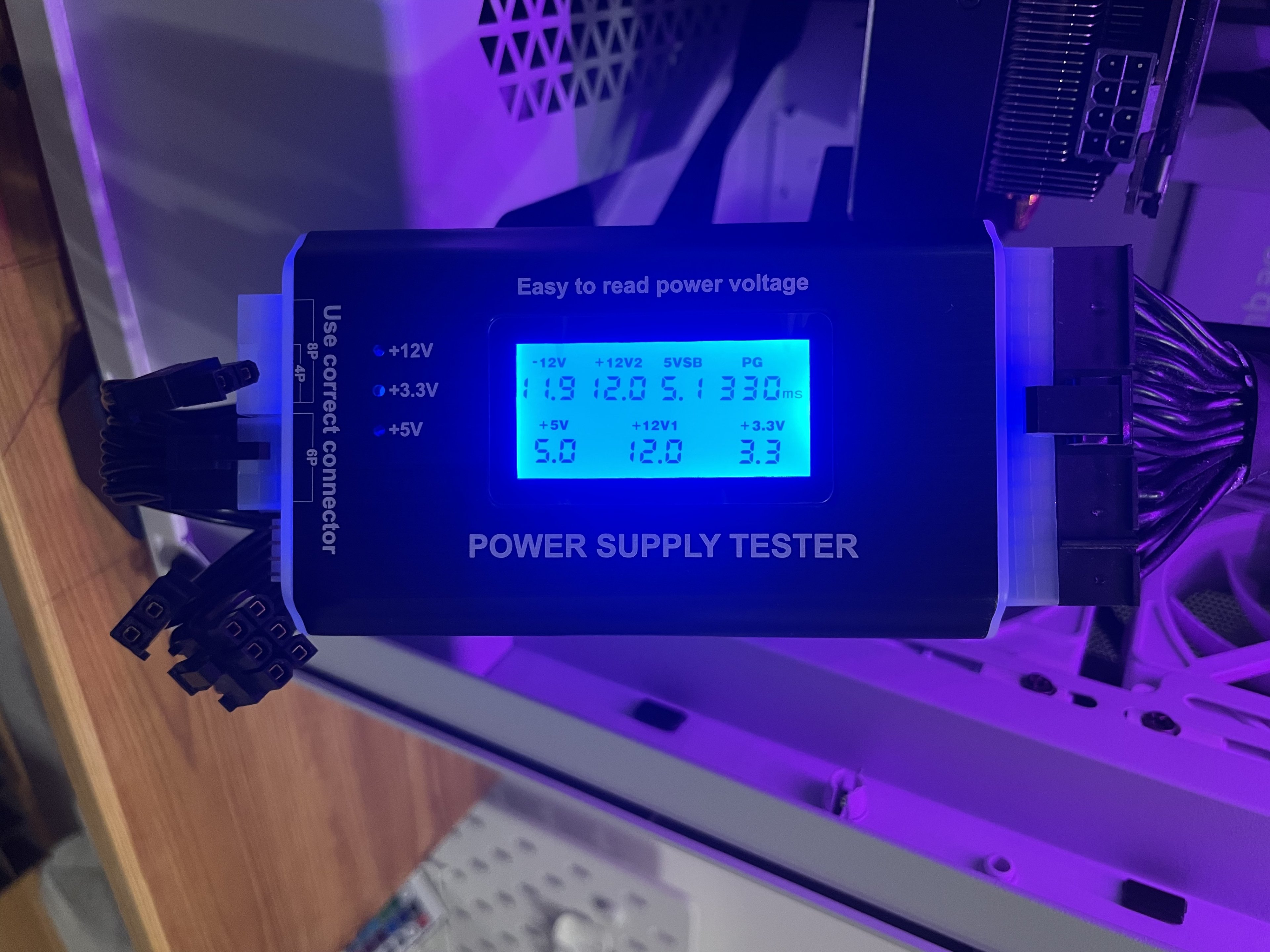

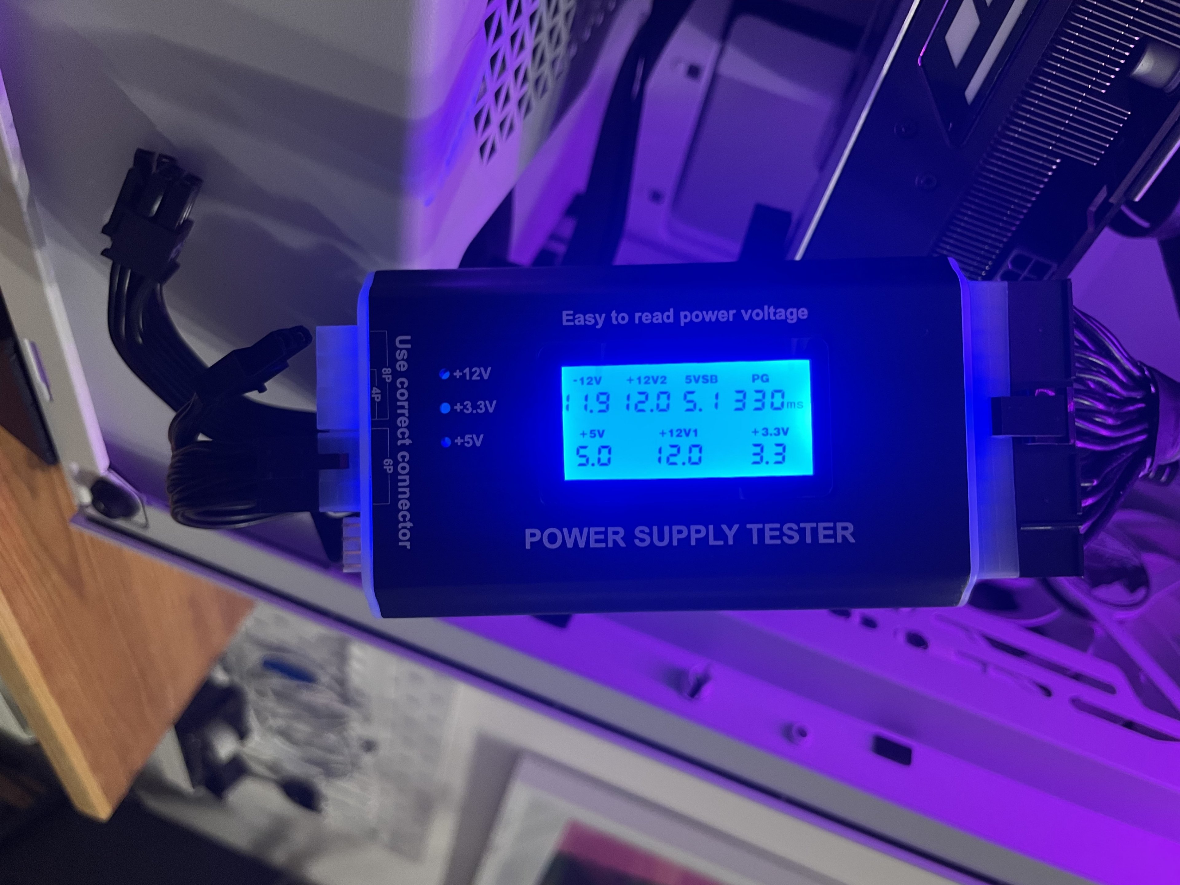

@NatokWa @SUPER DAVE @Demon_666 @Sinatra81 Habe die PSU mal mit einem PSU-Checker geprüft. Da ist soweit erstmal nichts auffällig oder? Habe beide 6pin Kabel geprüft die auch meine 4070Ti versorgt haben.

Die 4070 TI zieht nicht viel mehr Watt als die 1070. Du hattest wohl einfach Pech bei dein 2 Grafikkarten. Vielleicht haben sie dir auch einfach die erste Karte wieder zurück geschickt und Garkeine neue geschickt. Die erste hatte ja nur Bluescreens und lief noch halbwegs. Vielleicht traten bei mindfactory die Fehler garnicht auf. Vielleicht hat deine erste Karte jetzt wirklich den Geist aufgegeben. Nur Spekulation. Deine dritte 4070 TI äh zweite wird dann schon richtig laufen.
