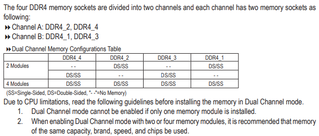

Guck Dir bitte in der Anleitung Deines Mainboards an, welche Steckplätze bei zwei Riegeln zu benutzen sind. Das ist nämlich nicht egal =).
Sofern ich das richtig verstehe, müssten die zwei 16er Riegel auf DDR4_4 + DDR4_3 oder DDR4_2 + DDR4_1
Das als erstes ja.
