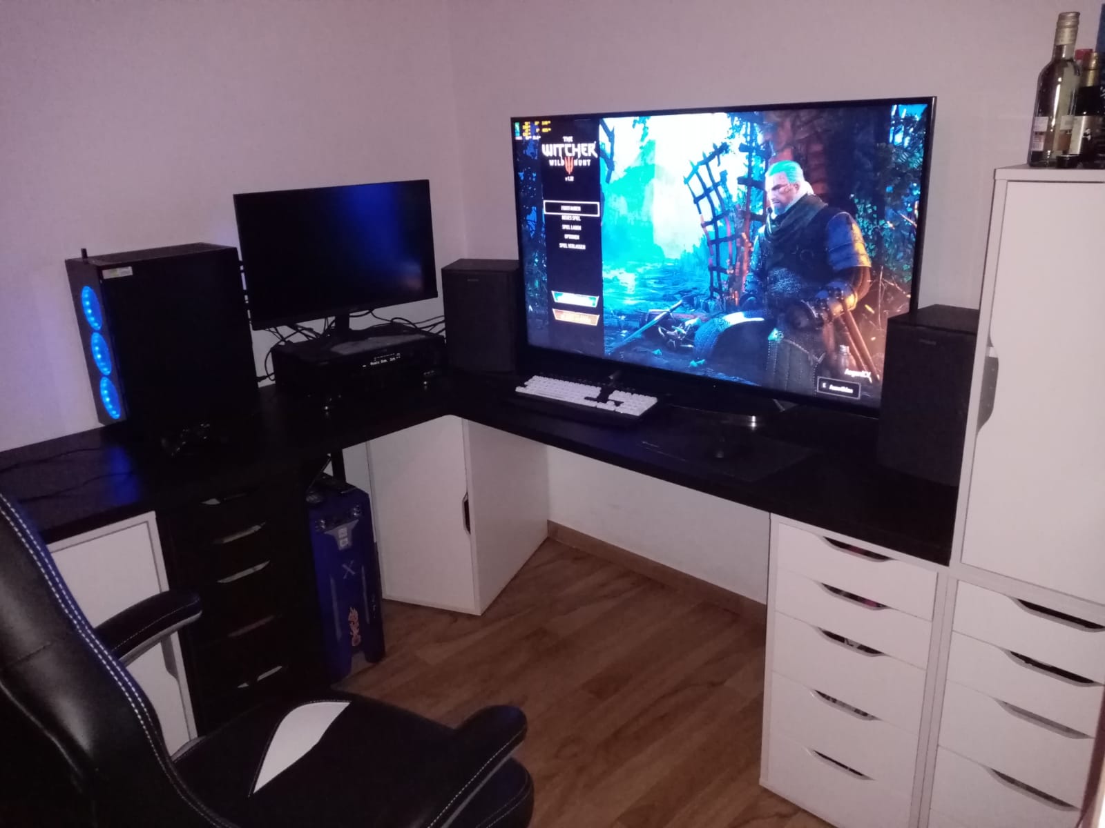

Mit etwas Abstand und Controller als Eingabegerät kann man das schon machen.
Aber für Maus und Tastatur sind 55" zu krass. :-D
