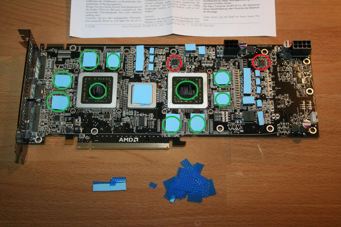

Erklärung:
Bei mir sind die grünen kreisen mit wärmeleitpaste bestrichen
die roten kreise haben zusätzlich auch PADs drauf.
vielleicht haben die teile mit Pads schlechten kontakt, weil du den ram mit pads anstelle von paste bedeckt hast.
anbei eine frage, die roten kreise das sind die VRM Chips oder? Falls ja, welche ist der 1. und 2. im everest? damit ich weiss welche schraube ich noch einwenig nachziehen darf. ich habe einen temperaturunterschied von 14°C zwischen dem 1. und 2. VRM chip.

Ich glaub die 3 kleinen links bzw. unterhalb von deinen roten Kreisen gehören auch noch dazu. Im Gegensatz zu Everest zeigt GPU-Z auch je Chip 3 Werte an für die VDDCs..
von PCGHs Artikel 4890 vs. 4870:
Der eigentliche Schwachpunkt der HD-4870-Platine sind die empfindlichen und extrem hitzigen VT1195-Spannungswandler (englisch: VRMs, Voltage Regularor Modules) von Volterra, vor diesen sitzen 59P9853-Spulen von Vitec - so ergibt sich die dreiphasige Spannungsversorgung für den RV770. Die auslesbaren VDDC-Temperaturen sind im Übrigen die der Volterra-VT1195-Wandler, nicht die der Drosseln. Letztere sind auf maximal 125 °C spezifiziert, wie warm die digitalen Volterras werden dürfen, ist nicht bekannt.
Daher denke ich dass mir GPUZ jeweils diese 3 kleinen Hitzköpfe als VDDC anzeigt. Von den Temps scheinen sie problemlos 100°C auszuhalten sonst wäre jede Karte mit Stock-Kühler kaputt.. Aber eben genau diese gehn bei mir richtig ab wie schon gesagt Richtung 110°C beim normalen Games die die GPU 100% auslasten während die Grafikprozzis selber nie ne 60er Zahl sehen x_X

Update: Hab das Zeug installiert: SpaWas sehr grosszügig, aber RAMs jeweils nur mit 2 Streifen @ ca. 1x10mm & CF Chip mit ca. 10x10mm damit das PCB nicht zu schlimm verbogen wird da die Pads 2mm dick sind.. GPUs wieder Arctic Silver 5.
100%-Load-Temps nach 4h+ CoD5, Two Worlds oder Quake 4 sind bei den VDDCs 66-72°C und den GPU 0 / 1: 51-55°C, was ganz brauchbar aussieht.
Nur beim 2. Chip hab ich wohl die Schraube ein bisschen zu wenig stark angezogen oder die WLP am Rand schlecht verteilt, da hier das MEMIO (welches ganz aussen auf dem DIE ist) bis 74°C wird unter Last, beim 1. Chip aber nur 55..
Nunja mit dem Originalkühler war auch 74° ein Traum darum lass ichs erstmal dabei, die SpaWas jedenfalls sollten jetzt glücklich sein :D
