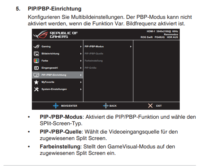

Problemstellung: ich habe schon ein paar Handbücher für Monitore gelesen, leider noch nix gefunden was ohne langen Umweg durchs OSD geht... daher die Frage hier, vielleicht hat ja jemand einen 49er bei dem das geht...

Ich habe gerade mal noch ein paar Handbücher gelesen… was wohl mehrere Monitore bieten, ist simpel zwischen den Input-Quellen hin und herzuschalten (gerade z.B. bei Lenovo gesehen). Dieser Schalter schaltet aber nicht in den Splitscreen - sprich hier wäre der Weg dann (wenn ich die Anleitung richtig interpretiere) immer über das Menü.
Gibt es vielleicht einen Monitor mit „Favoriten-Einstellungen“-Taste? Dann könnte man Setups vordefinieren und hin- und herschalten.
