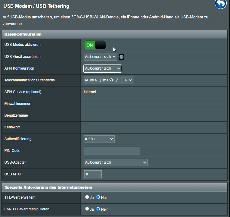

Ich habe einen ZTE 4G Stick (MF833N) nun angeschlossen. Die Karte ist eine SIM24 Karte.
Die USB Einstellungen im Asus Router sind so:
Dual WAN ist aktiviert. Wenn ich zum Testen das WAN Kabel wegnehme, dann bekomme ich leider keine I-Net Verbindung. Man sieht im Router Fenster, dass sich eine Verbindung aufbaut und direkt weg geht.
Der Stick darf natürlich keine eigene DHCP Netz aufspannen. Wenn der Stick "aktiv" ist, dann habe ich auch Problem auf Geräte im Netzwerk zuzugreifen.
Im Stick kann man aber nix bzgl. DHCP einstellen.
Ich bin mir aber sicher, dass ich das vor ein paar Wochen mal am Laufen hatte. Zwar mit einer SimonMobil Karte, aber das sollte ja kein Unterschied sein.
