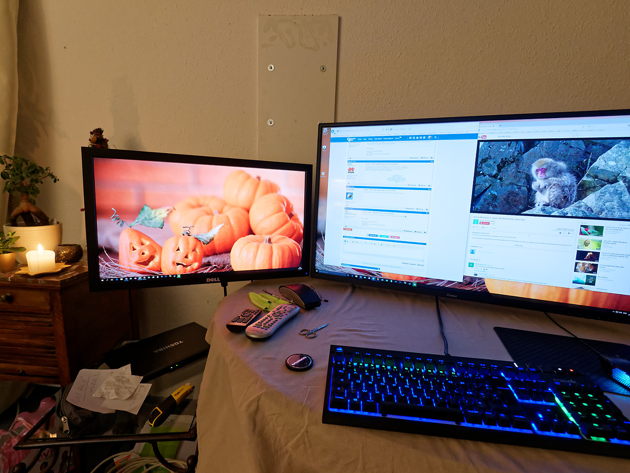

Ich glaube ich habe etwas ähnlich an was du suchst.
- Dell 2711 (2560*1440) DVI
- Iiyama PL4071UH (3840*2160) HDMI 2.0b
- ASUS 1070 Strix OC
Wenn du fragen hast, ich werde gern versuche sie zu antworten.
