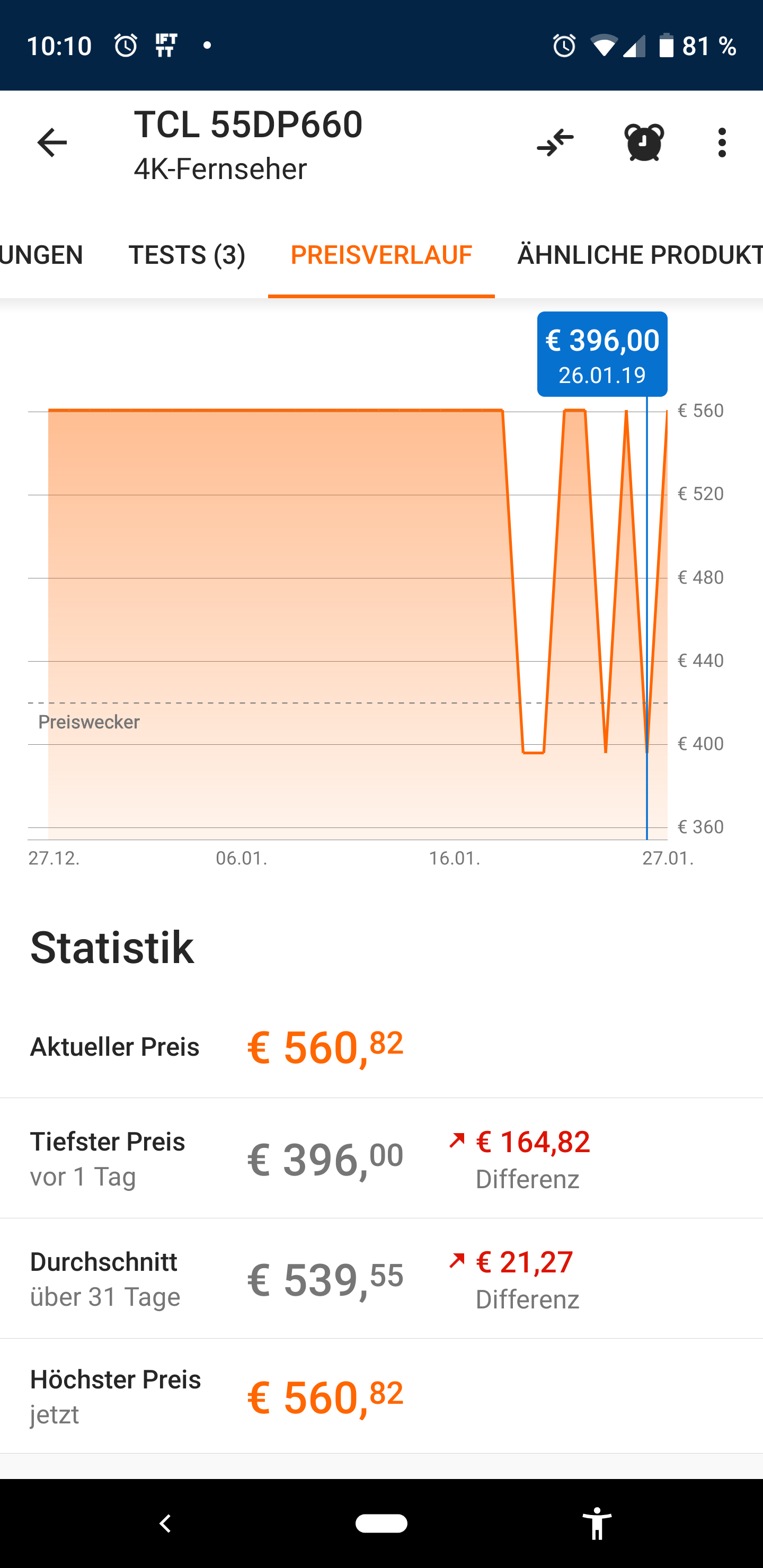

Ich erwische dieses Angebot leider nicht...
Habe den Preiswecker drinnen, gestern vorgestern 3-4h später draufgeschaut, als hätte es das Angebot nie gegeben?
Wahrheit oder Falscher Alarm?
Grüße!
