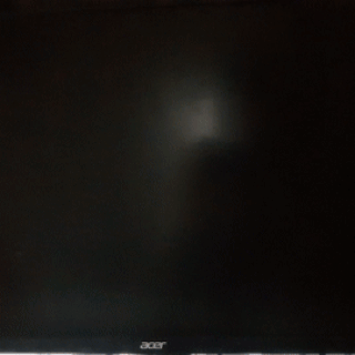

Ich habe mal den Start gefilmt..
Wie man sieht ist der Monitor sehr wahrscheinlich hinüber oder?
767318
im OSD den richtigen Anschluss ausgewählt? Ich kann bei meinen Monitor zwischen 2 DP und HDMI Anschlüssen wählen. Evtl musst du das am Monitor selber zuweisen?
Erst mal sagt er nur das er keine Verbindung zu Deinem Rechner hat, an dem Eingang den Du geschaltet hast und geht dann in den Power-Save.
Sieht normal aus.
