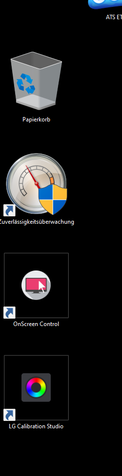

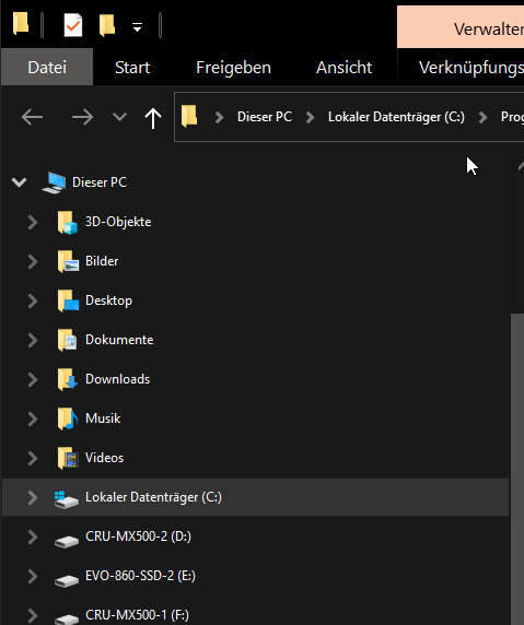

Erst am Wochenende hatte ich mir einen 4k Monitor von LG geholt, den LG-32UN88-B. Einer der Gründe war, da ich auch seit neuestem ein Macbook Air M1 habe, wollte ich beides an einem Monitor anschließen. Funktioniert auch soweit. Allerdings, nach dem letzten Boot von Windows 10 heute morgen, sieht die Desktop Schrift von Icons un der im Explorer jetzt auf einmal lächerlich klein aus. Das war gestern abend noch nicht, bevor ich den PC ausgemacht hatte wenn ich schlafen ging.
Aber jetzt ...
NVIDIA_Share_2021-10-26_12-14-00.pngexplorer_2021-10-26_12-13-50.pngexplorer_2021-10-26_12-13-41.png

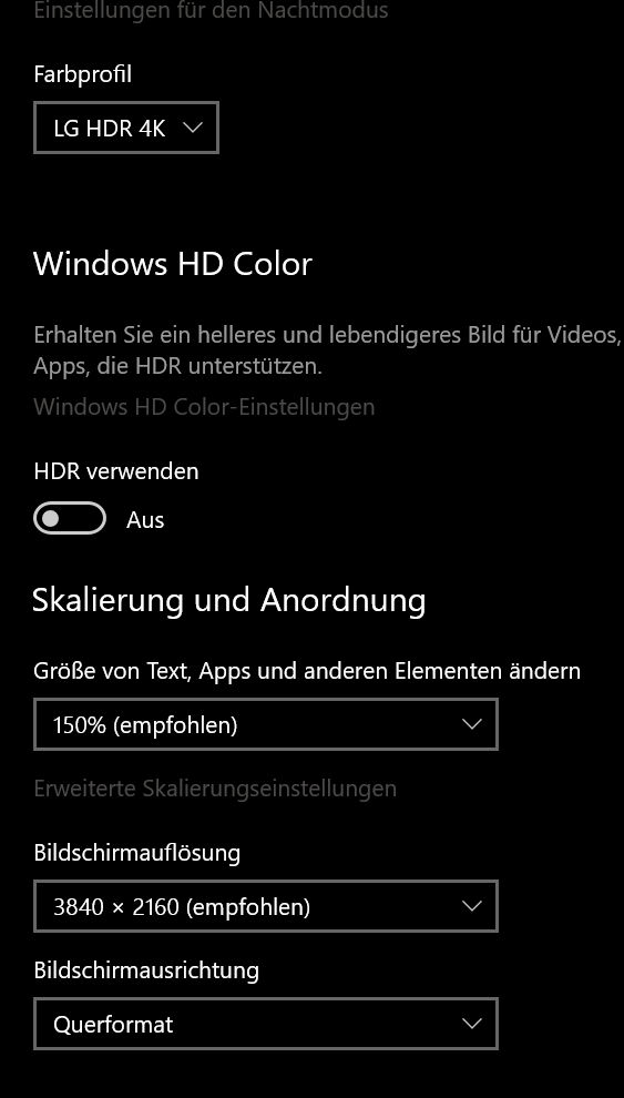

Die skalierung hab ich auf 150 %.

Stelle doch mal die Skalierung auf 100%, neu Starten und dann wieder zurück auf 150% und noch mal neu Starten.
Reaktionen: GhostRiderDE
Leider vergisst Windows sehr viel nach einem Neustart. Oft vergisst es schon die Fensterpositionen, wenn man ihn aus der Pause wieder aufwachen lässt...
Das hats getan, jetzt ist wieder ok. Strange. ;) Dank dir :)

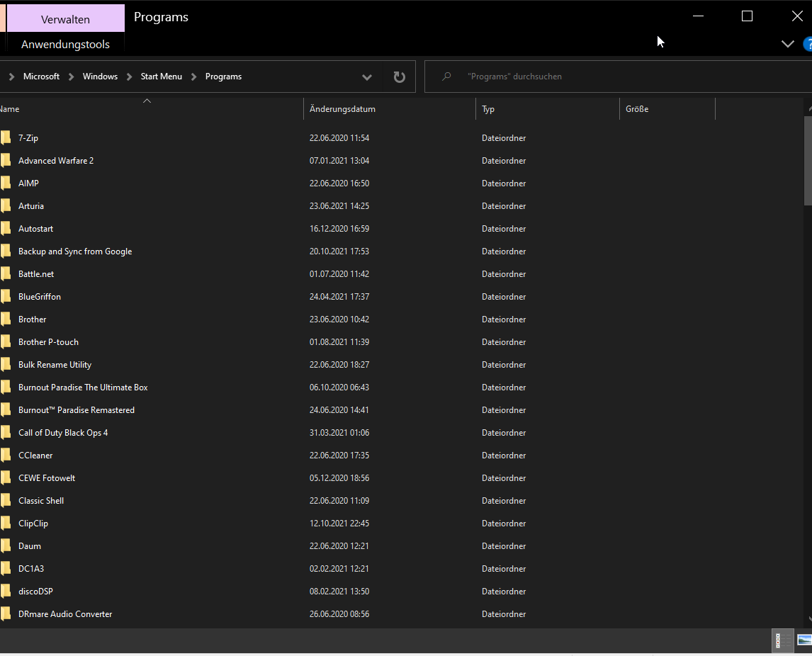

Update: Kleines Update. Auf dem Desktop sieht jetzt wieder alles ok aus, was Schriftgröße betrifft. Allerdings im Windows Explorer siehts immer noch so klein aus. :(

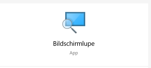

Das ist ein klarer Fall - MS will die Aufmerksamkeit auf eine lange ungenutzte App lenken:
Reaktionen: CMDCake
Endlich, die Lösung !! ;) Jetzt geht's wieder. Ich hab mich dum und ***** gegoggled, aber die Lösung hab ich sonst nie gefunden.
