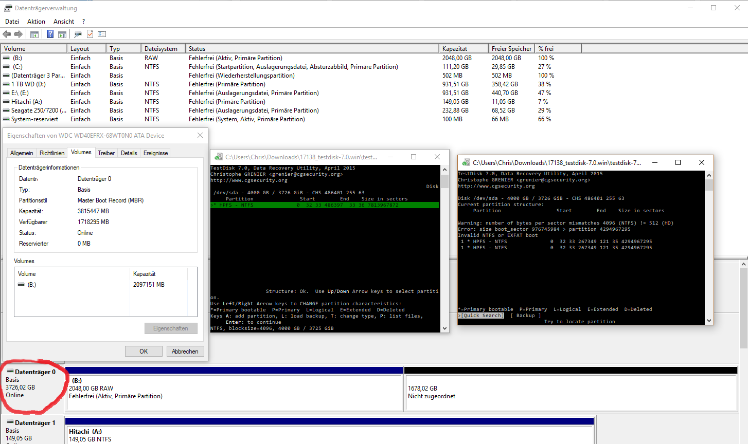

ich bin in Besitz einer WD 4 TB Red (WD40EFRX) mit einer einzigen großen Partition und möchte diese aus dem externen Gehäuse direkt an das Asus Mainboard p7p55d-e anschließen. Nach dem Ausbau habe ich die Platte (aufgrund weniger Sata Anschlüsse) mit einem einfachen 4 Port SATA Controller Syba SI-PEX40064 verbunden.
Nach dem erstmaligen Starten war die Platte verschwunden und 3 unterschiedlich Große Partitionen, 1 sichtbar, 2 nicht zugeordnet, sind entstanden.
Mit dem Tool Testdisk habe ich meine Partition wieder gefunden und konnte mein Datenverzeichnis durchstöbern. Hierzu habe ich mich an diese Anleitung gehalten (jeodch nicht "Wiederherstellung des NTFS-Bootsektors"), am Ende mit Write die Einstellungen übernommen und den PC neu gestartet. Jedoch hat dieser Vorgang nicht funktioniert. Statt 3 Partitionen habe ich nun 2, eine 2048 GB RAW und 1678 GB nicht zugeordnet.
Ich denke, der Fehler liegt an dem MBR Partitionsstil und sollte eigentlich GPT sein, zudem habe ich keine weitere Backup-Platte für einen Datensicherung. Die Dateien und das Verzeichnis sieht man mit Testdisk nach wie vor, daher die Frage: Lässt sich die Partition wie ursprünglich wiederherstellen?

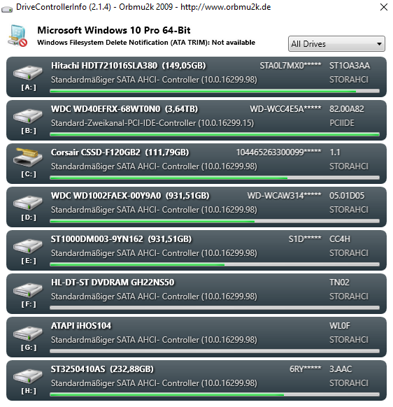

Poste mal einen Screenshot von Drive Controller Info, vermutlich unterstützt der Treiber keine Platten mit mehr als 2TB. Wenn Du die Daten brauchst, solltest Du die Platte wieder ins USB Gehäuse einbauen, aber nachdem Du vermutlich mit Testdisk schon Schreibzugriffe vorgenommen hast ("am Ende mit Write die Einstellungen übernommen"), stehen Chancen jetzt nicht mehr so gut. Aber wenn die Daten auf de Platte wirklich wichtig sind, gibt es ja auch ein Backup davon, sonst sind sie per Definition unwichtig.
Versuche mal mit einem professionellen Festplattenprogramm, zum Beispiel dem Paragon Festplattenmanager auf die Platte zuzugreifen und einen Reparaturversuch vorzunehmen.
Vorher solltest Du die gesamte Festplatte einmal clonen; bin mir nämlich im Gegensatz zu @Holt ziemlich sicher, dass Du gar kein Backup vorher gemacht hast (das übliche Spiel !); notfalls musste Dir halt noch ne externe 4 TB Platte kaufen, ansonsten bracuhste gar nicht erst anfangen, weiter mit der Platte rumzumachen, sondern musst Du sie gleich zu einem Datenrettungsservice schicken, falls Dir die Daten wirklich wichtig sind !

Anbei noch der DriverControllerInfo-Screen.
Hast vergessen den AHCI Treiber zu installieren, der Controller läuft auf IDE.
Werkam, wenn der Controller nicht im AHCI Modus läuft, so hat dies nichts mit dem Treiber zu tun undd der STORAHCI ist ja auch vorhanden, wenn der Controller also im AHCI Modus laufen würde, sollte der reichen. Der PCIIDE ist aber auch kein Problem, der sollte meines Wissens nach auch HDDs mit mehr als 2TB unterstützen. Vielleicht gab es ja im USB-SATA Bridgechip des USB Gehäuses eine 4k Sektoremulation, man sollte eben HDDs mit mehrr als 2TB nicht einfach zischen intern und extern über USB umbauen, wenn man die Daten auf der Platte nicht verlieren möchte.

Und Du denkst wirklich das mit dem Treiber für den Marvell 88SE9215 Chip vom Controller es nicht evtl doch besser wäre als mit dem PCI-IDE Treiber?

Auf das Problem bezogen, nein. Denn das würde keinen Unterschied machen. Allgemein betrachtet wäre es schon besser bei einer HDD oder SSD, wenn der Controller im AHCI-Modus läuft. Nur lässt sich das nicht durch das bloße Installieren eines Treibers ändern. Der Betriebsmodus des Marvell-SATA-Controllers muss im BIOS der Karte eingestellt werden.
Die Marvell 88SE9215, 88SE9220, 88SE9230 und 88SE9235 funktionieren sogar im RAID Modus mit dem Microsoft Treiber (storsahci) und aus dem IDE in den AHCI Modus bekommt man den nicht durch den Wechsel des Treibers umgestellkt, dies muss über den Controller passieren, entweder über ein Tool oder einen Jumper. Das ist bei den Onboard SATA Host Controllern ja auch nur über das BIOS/UEFI möglich.
