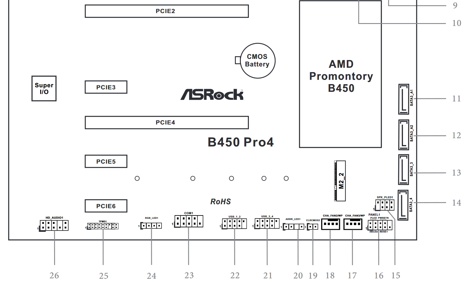

Bei einen Wechsel immer das CMOS zurücksetzen:
Handbuch
Seite 7
19 Clear CMOS Jumper (CLRCMOS2)
Seite 27
Ablauf
  1. Computer ausschalten!
  2. Kaltgerätestecker des Netzteils aus der Steckdose ziehen
  3. Optional: Den Power-Button drücken um den Rest-Strom zu verbrauchen
  4. Die zwei Pins des CMOS-Jumpers für 5 Sekunden überbrücken
Oder durch das Entfernen der CMOS-Batterie für etwa 5 Minuten.
