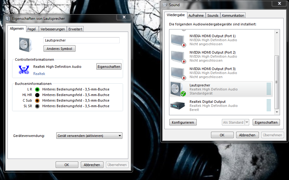

Mit was gehst du ins System? Ich wage mich daran zu erinnern, dass das Teufel CEM damals automatisch nen upmix durchgeführt hat, wenn nur ne Mono-Quelle angeschlossen war. Wär das Einfachste von allem und ohne groß rumzudoktorn.
was genau meinst du mit ins system gehen? Der sound geht direkt vom sub zur onboard soundkarte. ansonsten leuft das alles über den realtek hd treiber. oder meinst du wenn ich über ein kabel alle an den sub anschließe ?
Na wie du vom PC anschlusstechnisch ins Soundsystem gehst. Oder guck mal ins Manual, ggf. steht da auch bereits sowas drin. Dann musst du das zumindest nicht softwaretechnisch lösen, was eher schwierig wird.
Sorry xD hab nicht soviel plan von sound :/. ich hoffe der anhang hilft.
