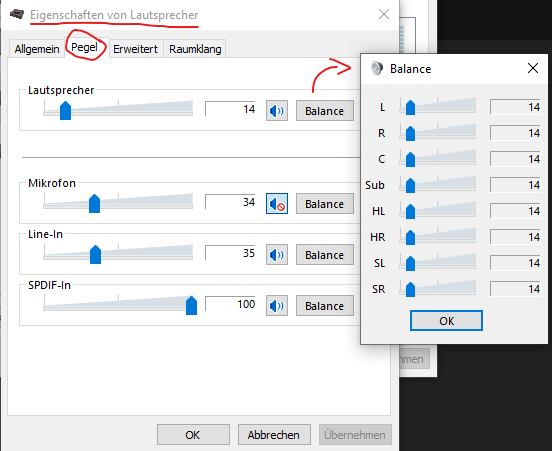

Jetzt habe ich letztens ein Video auf Youtube geschaut bei dem beim Vorspulen auf einmal der Ton kurz knackte, dann kurz die Soundausgabe auf mein ebenfalls eingeschlossenes Headset übersprang und dann wieder zurück zum 5.1 System ging. Seitdem ist aus mir nicht erklärlichen Gründen der Kanal vorne links am Z906 System viel lauter als alle anderen Kanäle. Ich kann es fixen indem ich im Creative Treiber die Kanäle nach Gefühl wieder angleiche (ich habe alle anderen Lauter gemacht) aber das kann doch so nicht richtig sein.
Außerdem ist nur mir aufgefallen, dass wenn ich den jetzt linken Kanal abschwäche und dann einen Test im Treiber starte, die Bassumleitung beim Kanal vorne links aktiv wird. Bei allen anderen Kanälen nicht, obwohl es ja bei allen gleich sein müsste.
