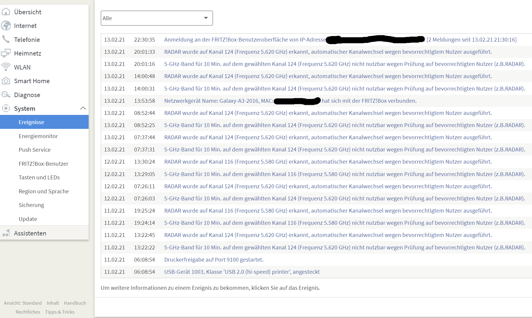

Taucht in dem Log der Fritzbox zu den betroffenen Zeiten eine entsprechende Meldung auf?
Es könnte sich um die Radarerkennung (Stichwort DFS) handeln.
Reaktionen: Warhorstl, Teckler, GTrash81 und eine weitere Person
Ich hoffe das hier ist der richtige Log, da steht zumindest etwas mit "RADAR". Das übersteigt meine Kenntnisse auf jeden Fall. Ist es das, worauf du es abgesehen hast und falls ja, wie behebe ich das?
Ja bingo dann stell mal 5Ghz auf K36 ein oder benutze gleich ein Patchkabel zum Router.

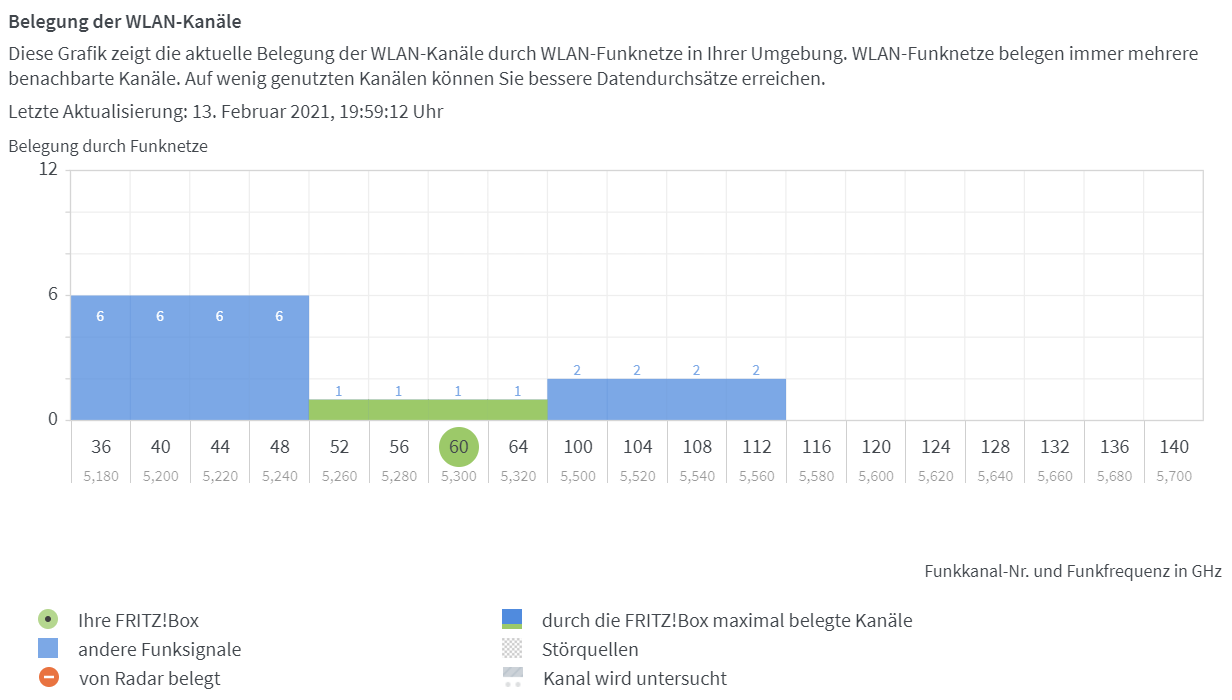

Also ich kann 36 bis 64 und 100 bis 128 in 4er-Schritten einstellen. Als Auslastung wird mir folgendes angezeigt:
Könnten 116 bis 128 auch durch Radare belegt werden? Da ist es ja freier. Warum nicht irgendwas davon einstellen?
Und muss ich mich bei 6 anderen Funksignalen auf Geschwindigkeitseinbußen oder andere Probleme einstellen?
Ansonsten erkennt die Fritzbox gerade 29 andere Funknetze in der Umgebung mit 8 davon 5GHz.
Der Hinweis ein Patchkabel zu nutzen soll einfach nur darauf hinweisen, dass das die robustere Methode ist oder zielt es darauf ab, dass ich unter den Vorraussetzungen eher kein WLAN betreiben sollte?
Edit: Ach und stell jetzt natürlich erst einmal Kanal 36 ein und teste das.
Ja, nahezu das komplette 5GHz Spektrum kann von Radar belegt werden. Kanal 36 muss bei Radarerkennung nicht wechseln (kein DFS).
Prinzipiell ja, kommt drauf an was in den anderen Netzen los ist.
