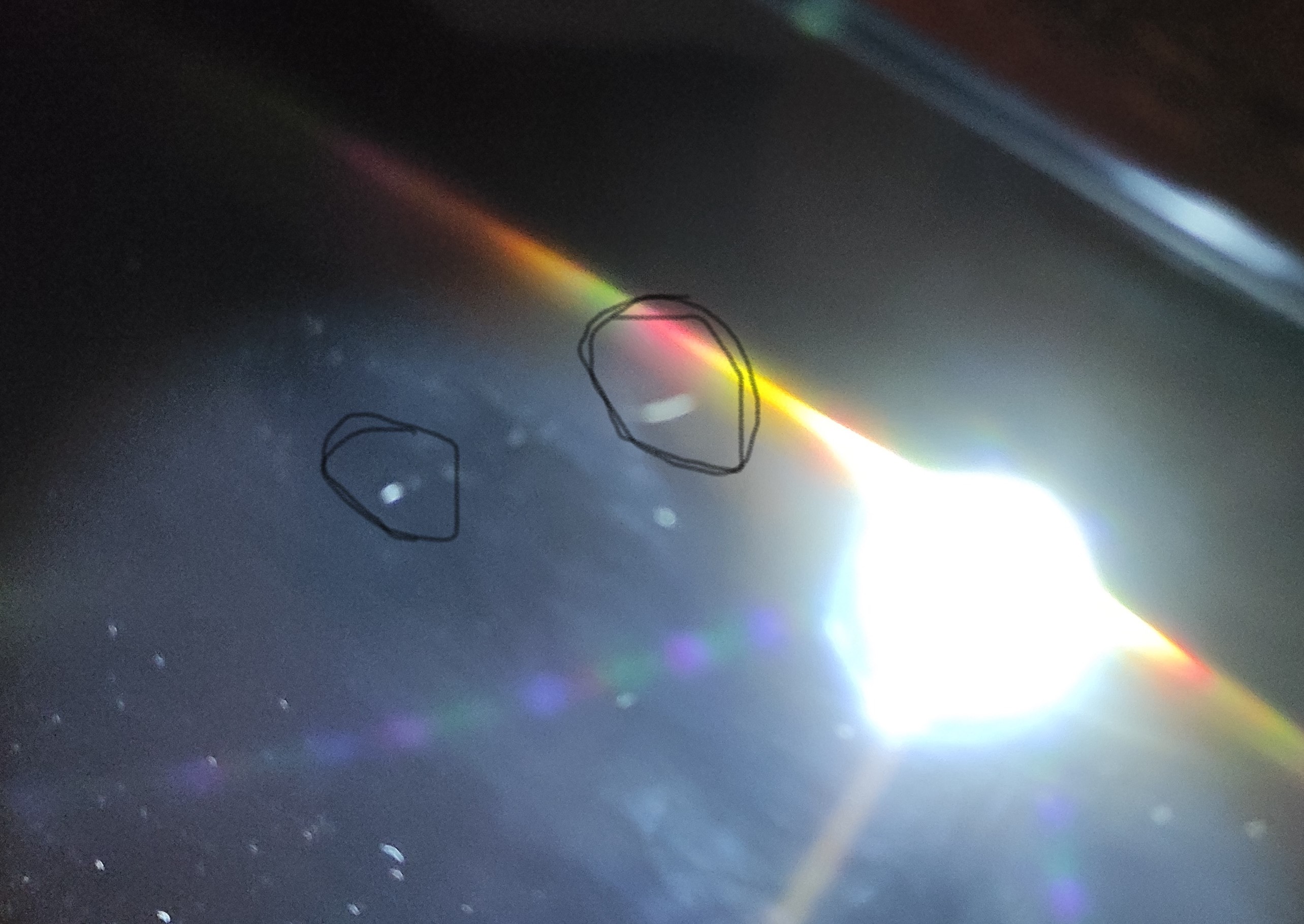

Guten Tag zusammen.
Wie es der Teufel so will mit nem 50 Zöller, Zollstock in der Hand, um paar Grad gedreht, doch näher am TV als gedacht und mit dem offenen Ende wo auch noch die schöne Metallblende am Stock ist, zum Glück noch leicht, aber eben doch, der Mattscheibe eine gewischt.
Quasi wie mit nem flachen Stein am See zweimal aufgesetzt beim "Flippen" lassen und zwei kurze Macken drin, angeleuchtet sehen sie weißlich aus, mit dem Finger fühlt man sie.
Dementsprechend haben ein feuchtes Tuch für Displays als auch ein Brillenputztuch keine Abhilfe geschafft.
Da es zum Glück keine Macken sind die das Licht derart brechen dass man sie sieht im Betrieb kann der beste Rat hier nur heißen Finger weg und alles lassen wie es ist?
Wie dick ist denn so ne Scheibe? Sind wohl günstige Scheiben Typ Plexiglas und nicht besonders robust bei den TVs?
Schmutz oder Feuchtigkeit eindringen etc wird sicher nicht und der ein oder andere mit Kids im Haus wird auch Macken auf seinem TV haben?
Primär dann ärgerlich, künftig besser Abstand halten aber wenn es nun ok ist optisch beim Schauen wird das Gerät genauso lange halten und sich nichts verschlimmern wie ohne Macke?
Bedient ist man natürlich erst einmal.

Vaseline kann bei kleineren Kratzern helfen.
Die bleibt dann aber drin, also man schmiert sie drauf und poliert mit nahezu gar keinem Druck die Reste neben dem Kratzer weg.
Der Kratzer wird aber bleiben und was die Frage zur Dicke der "Scheibe" betrifft:
Der Zollstock ist hoffentlich nicht auch zerkratzt. :)
Abgründe der Psyche, man sieht ihn so nicht, weiß es aber halt.(
Es ist nun schon dunkel, links vom Blitzlicht, bei Tageslicht vorhin so auch nicht erkannt, TV an auch nicht, hell, dunkel, grau, braun, weiß, schwarz, verschiedene Hintergründe durchgetestet.
Aber wenn man die Scheibe anleuchtet sind die zwei Macken da.
Es gibt von Presto "Acryl-Kratzer-Entferner", die Tube kostet um 10€ und ist vielleicht einen Versuch wert.
Sinn dieser Methode ist nicht das auspolieren, sondern auffüllen, ebenso wie das auffüllen mit Petro-Jelly (Vaseline) oder Babyöl.
Am besten gleich ein neues, Art Brillenputztuch dazu bestellen, oder Kosmetiktaschentücher nehmen, die mitgelieferten "Pads" taugen nur bedingt und sind leider aufgrund dem eigentlichen Einsatzzweck (lackierte Acrylflächen) bei spiegelnden/transparenten Oberflächen nur bedingt geeignet. Auch würde ich mir einen Mikrokratzer (bspw. durch normale Reinigung) auf dem Rand aussuchen um das vorab zu testen bevor ich da mitten in der Bildschirmfläche rumschrubbe. Leider erkennt man zwar den Kratzer, ohne das aber selbst zu sehen weiß man ja aber auch nicht wie tief das ganze ist.
Viel Erfolg, bei welcher Lösung auch immer.
Auf TV Display poliert man nicht rum , die haben immer ein Coating
Meist 1-3% Trübung und Härte nach H3
Hacke es ab und leb damit. Du verschlimmbesserst das Ganze nur und ärgerst dich dann noch mehr.
Jepp, habe ich mir gestern dann auch gedacht, schmierige Vaseline auf zwei kleine Macken, ich weiß nicht
Polieren beschädigt die Schicht(en) die nicht ohne Grund drauf sind.
Je nach Blickwinkel sieht man die Macken bei Tageslicht oder eben nicht, und dann nur im ausgeschalteten Zustand, man wird wohl drüber weg kommen auch wenn sie dank der Aufwärtsbewegung schräg mit dem Zollstock etwas härter sind als von einem Heli Rotor etc.

In etwa so tief dass man es mit dem Finger nicht spürt aber wenn man mit dem Fingernagel sanft 90 Grad zum Screen drüber fährt spürt man es eben kurz harken weil da was ist.
ich würde mich zwar auch sehr ärgern, aber machen würde ich nichts.
meistens wirds schlimmer, anstatt besser.
die Wirkung der Psyche
wäre es statt ner 500 Euro Glotze groß und breit ein 500 Euro Handy, klein und winzig und nicht so dominant die Wand verzieren würde man sich wahrscheinlich nicht so verrückt machen
zum Glück habe ich erst hier den Fade eröffnet statt gleich zu polieren, an die Sache mit der Beschichtung hatte ich erst keineswegs gedacht, dann hätte ich jetzt statt nem Kratzer den ich nicht sehe wohl richtig Spaß.
