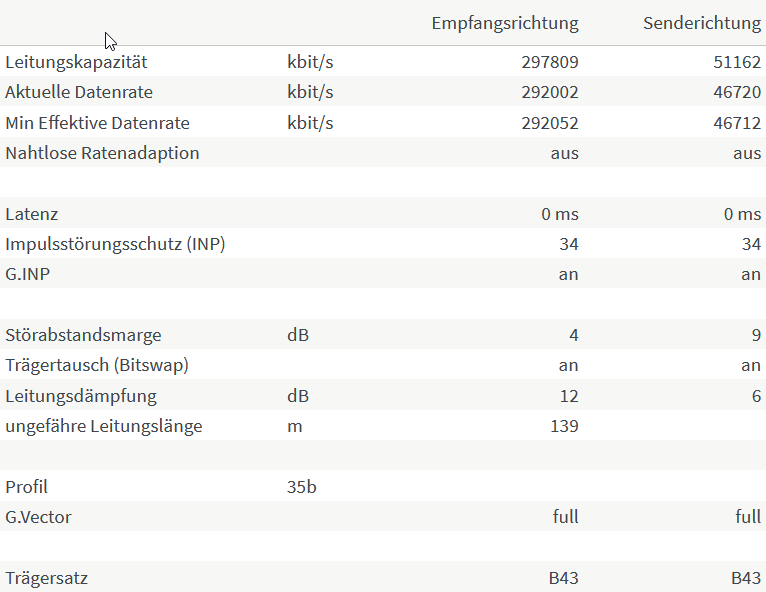

Hallo, guten Morgen,
gestern Abend wurde meine Leitung von 50k auf 250k umgeschaltet bei 1&1. Wenn ich den Laptop nehme und einen Speedtest mache, hat dieser ~210-230mbits mit WLAN und auf gleicher Etage. Nun ist mein PC bzw. Zimmer allerdings eine Etage weiter unten und mit Dlan (glaube so heißt es) verbunden. Bevor der Tarif gewechselt wurde hatte ich immer ~45-50 Mbit. Wenn ich jetzt einen Test mache, habe ich genau die gleiche Mbit Anzahl, also ca. 45-50.

Edit : falls irgendwelche weiteren Infos benötigt werden, aus der Fritzbox Seite oder ähnliches, bitte bescheid geben-.
EmpfangsrichtungSenderichtung
Leitungskapazitätkbit/s23623046435
Aktuelle Datenratekbit/s23030546435
Min Effektive Datenratekbit/s23035946446
Nahtlose Ratenadaptionausaus
Latenz0 ms0 ms
Impulsstörungsschutz (INP)3030
G.INPanan
StörabstandsmargedB46
Trägertausch (Bitswap)anan
LeitungsdämpfungdB116
ungefähre Leitungslängem117
Profil35b
G.Vectorfullfull
TrägersatzB43B43
Fehlerzähler​
FRITZ!BoxVermittlungsstelle
Sekunden mit
Fehlern (ES)00
vielen Fehlern (SES)00
Nicht behebbare Fehler (CRC)
pro Minute00
letzte 15 Minuten00
korrigierte DTU
pro Minute0.030
letzte 15 Minuten33
unkorrigierte DTU
pro Minute00
letzte 15 Minuten00
Die DLAN-Lösung schafft eben nicht mehr. Das ist kein Fehler an sich.

Eigentlich sollten Deine Werte gleich oder sogar besser sein ob der kürzeren Leitungslänge.
Denke auch das dein Powerlan das SuperVectoring stört. Das Dein DLAN nicht mehr Leistung zeigt, liegt an DLAN an sich. Eigentlich spricht alles gegen DLAN es sein denn es geht wirklich nicht anders.

Sein VDSL läuft ja mit voller Geschwindigkeit, da stört ja kein DLAN. Nur am Ende kommt am Rechner die Geschwindigkeit nicht an.
