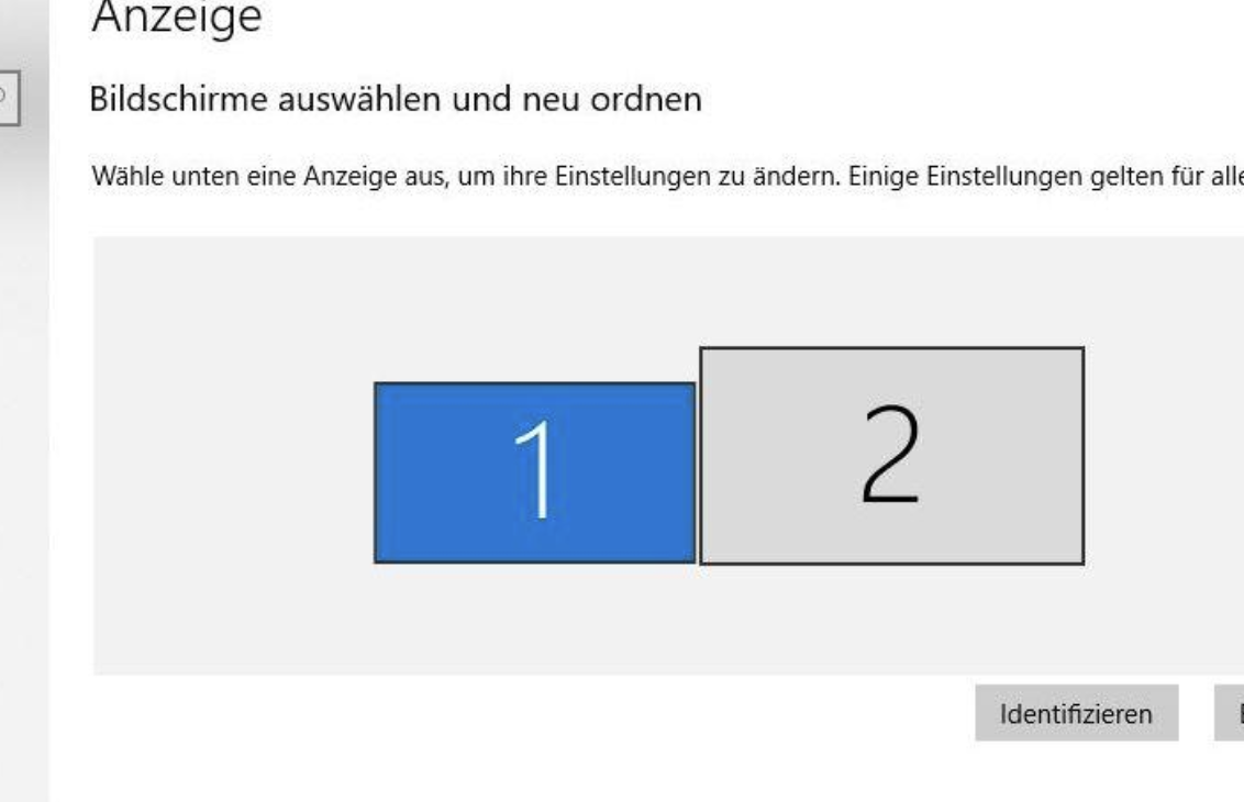

HDMI ohne Bild geht nicht. Geh auf erweiterten Desktop mit 800x600 30 Hz auf dem zweiten Bildschirm (um die GPU Last zu minimieren) und versetze den Monitor in den Anzeigeeinstellungen, sodass du nicht versehentlich mit der Maus auf den anderen (blinden) Bildschirm kommen kannst.
Du kannst in den Anzeigeeinstellungen die Monitore mit der Maus verschieben. Zieh den kleinen Monitor so hin, dass er so gut wie keine Anschlussfläche zum Hauptmonitor hat und versetzt ist, also z.B. ganz nach unten. Das hier ist nur ein Beispielbild, da ich gerade am Macbook sitze und nichts ganz passendes gefunden habe.

Nein, es geht nur die Lösung mit versetztem Desktop. Dann läuft die Maus nur noch in einer Ecke ins Leere.
Cvzone, vielen lieben Dank, der Abend ist gerettet.
Sorry für die sehr dürftige Schilderung meines Problems.
Wäre toll wenn es eine Funktion gäbe das einfach der "Rand" von Monitor 1 nicht "durchlässig" wäre aber die Lösung kommt dem schon sehr nahe, nochmals danke
