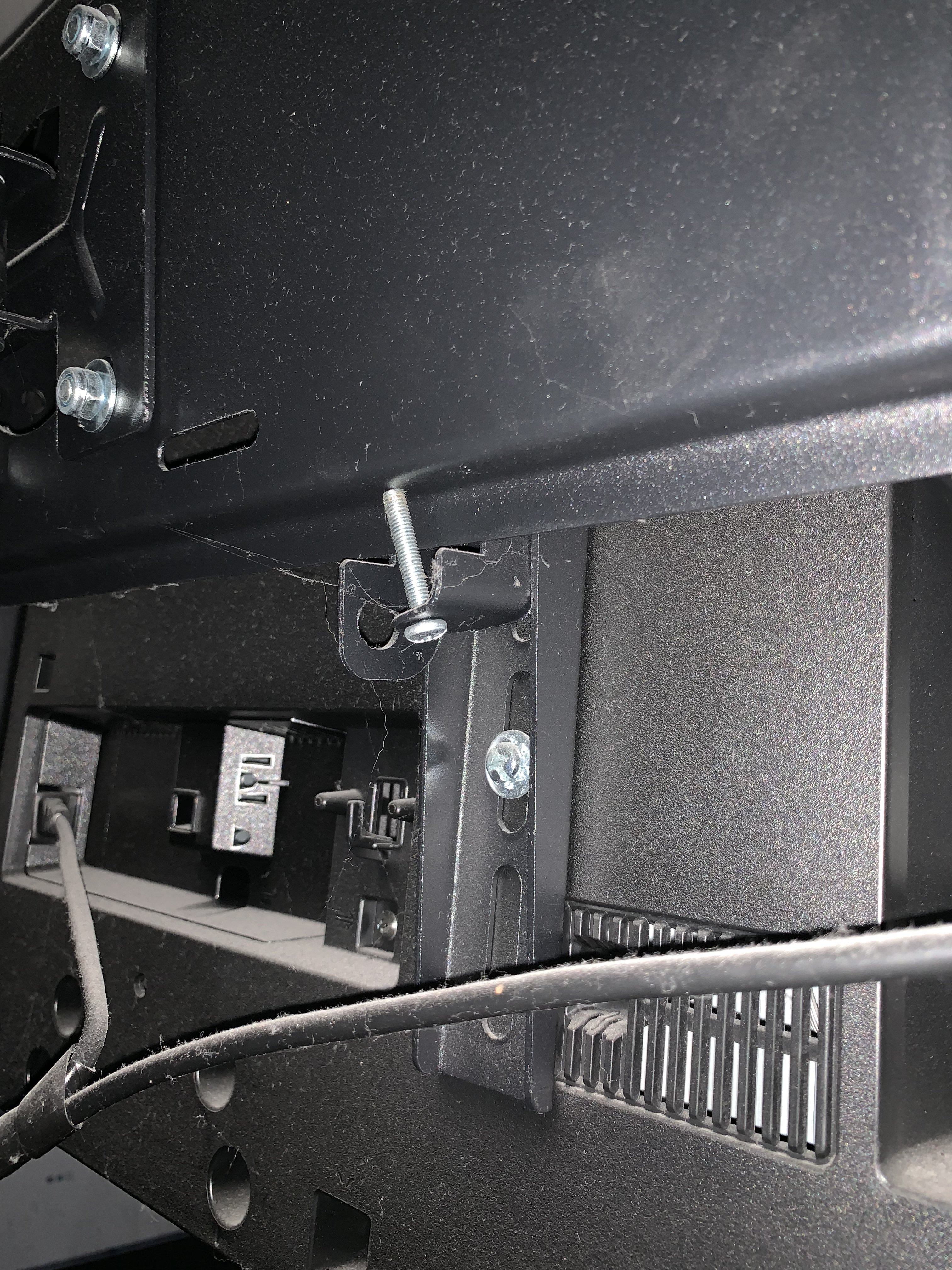

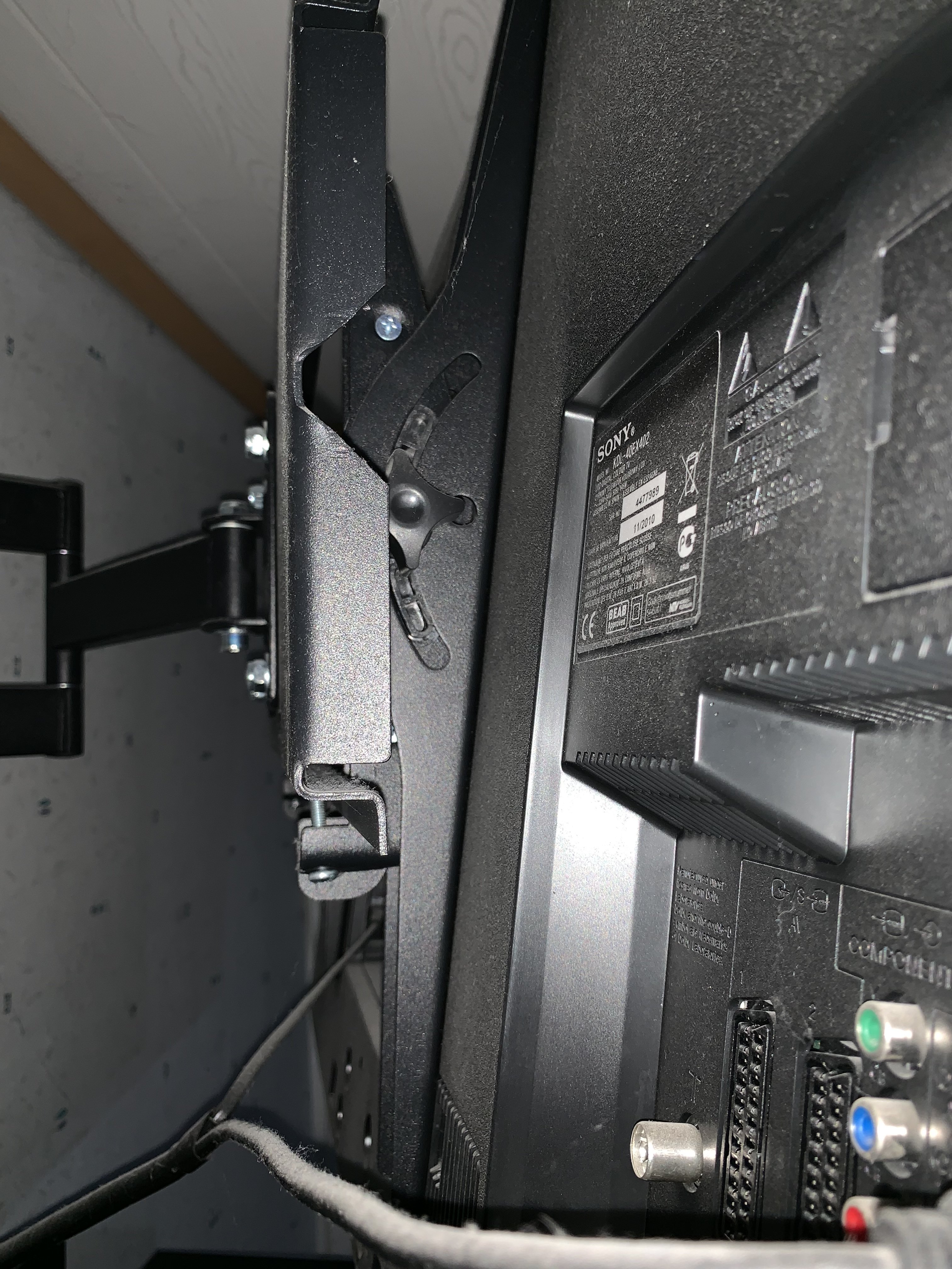

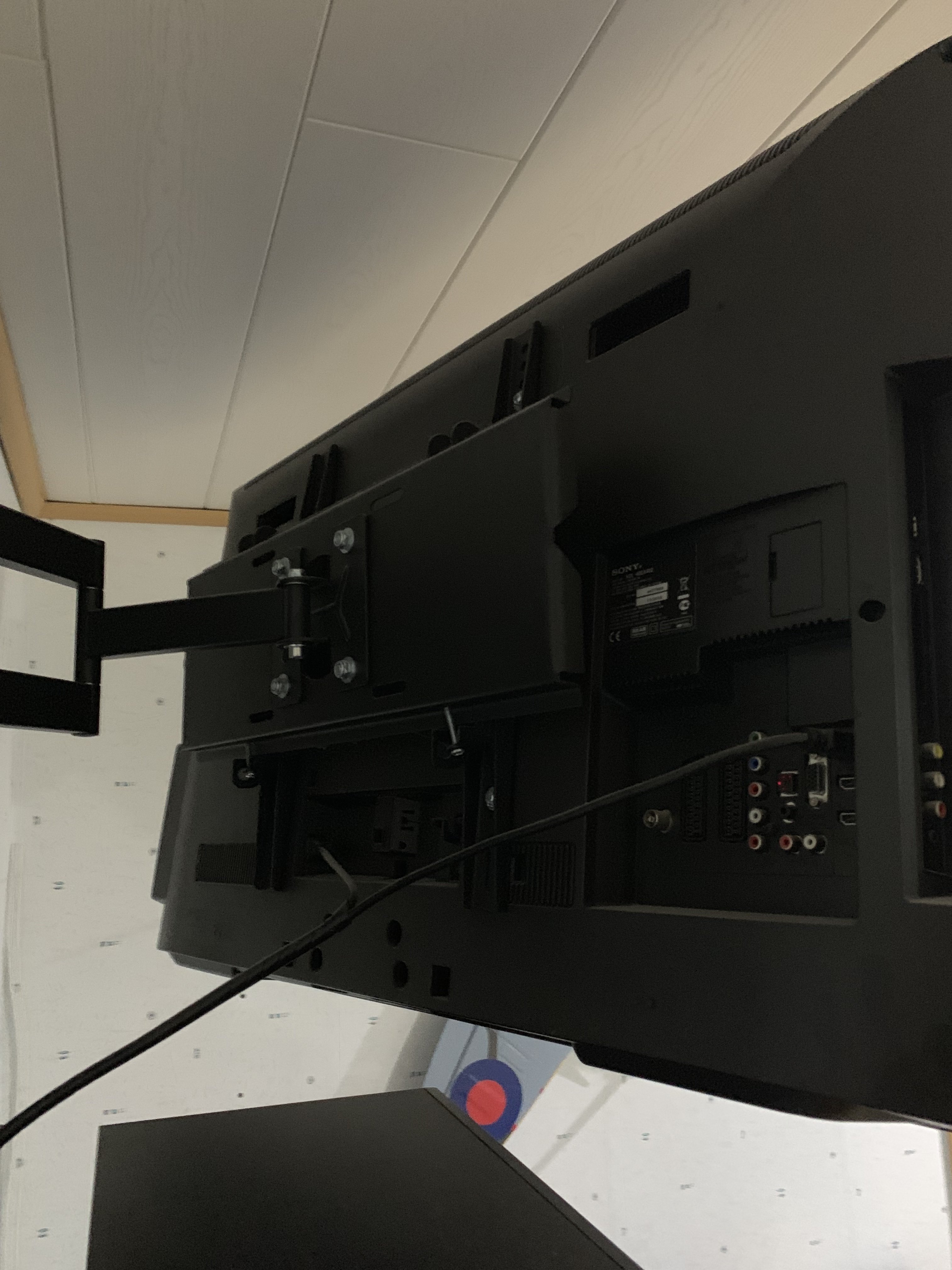

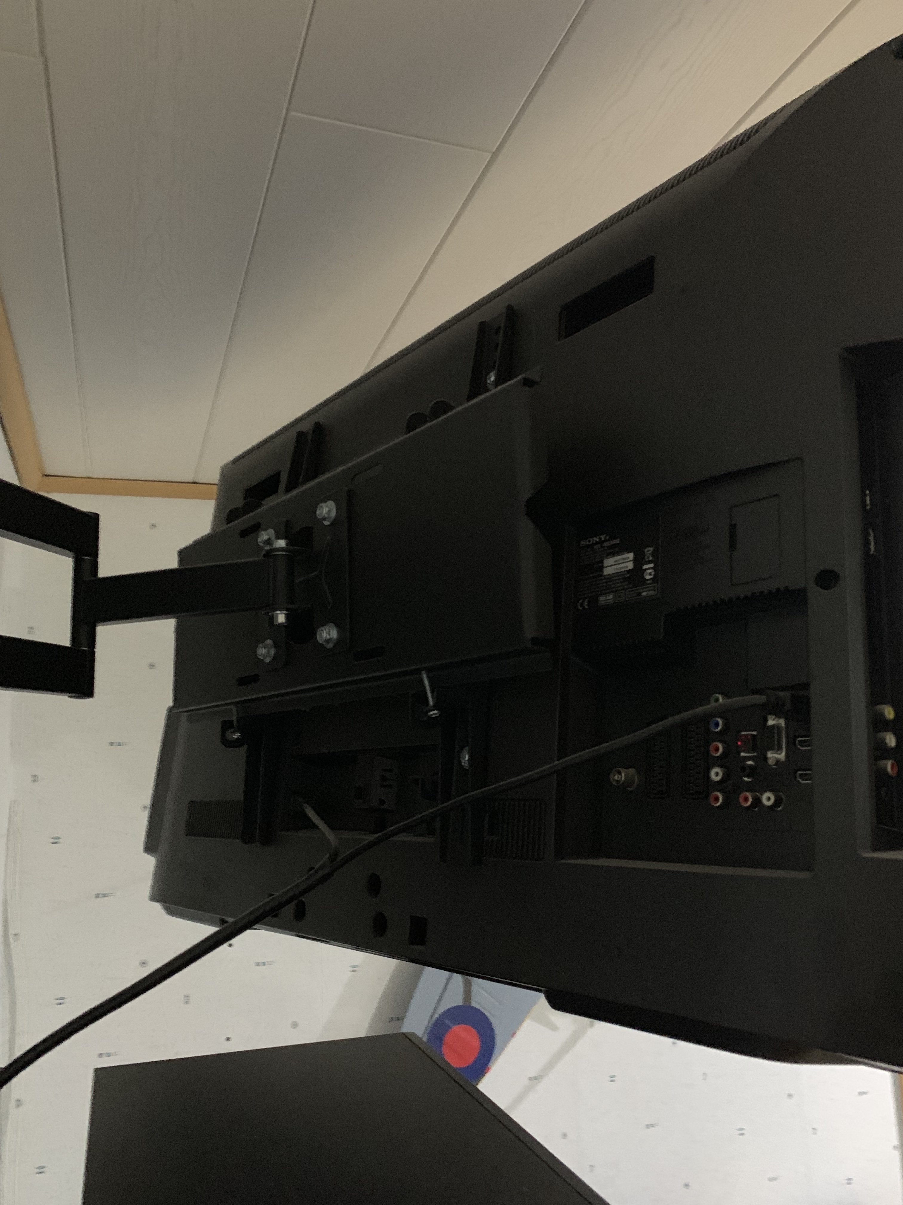

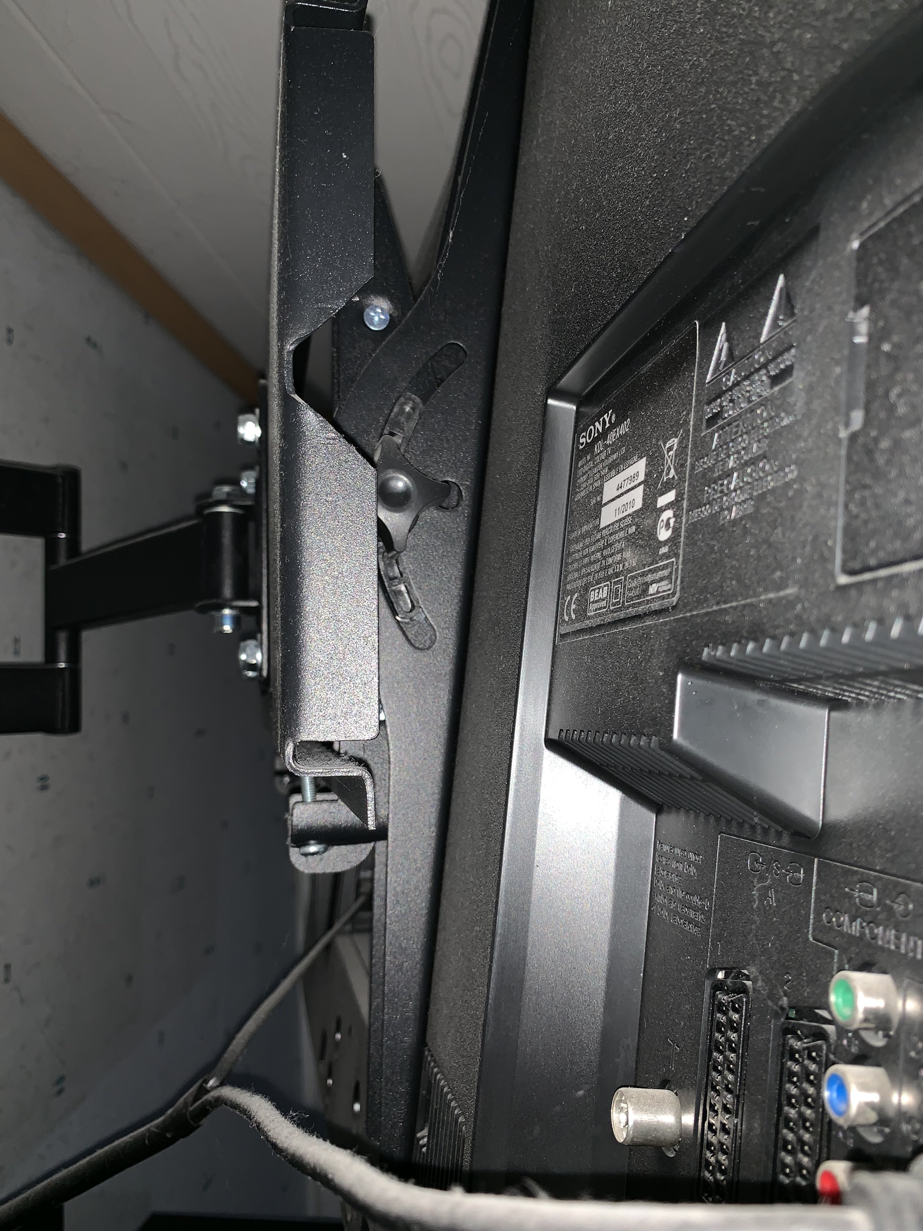

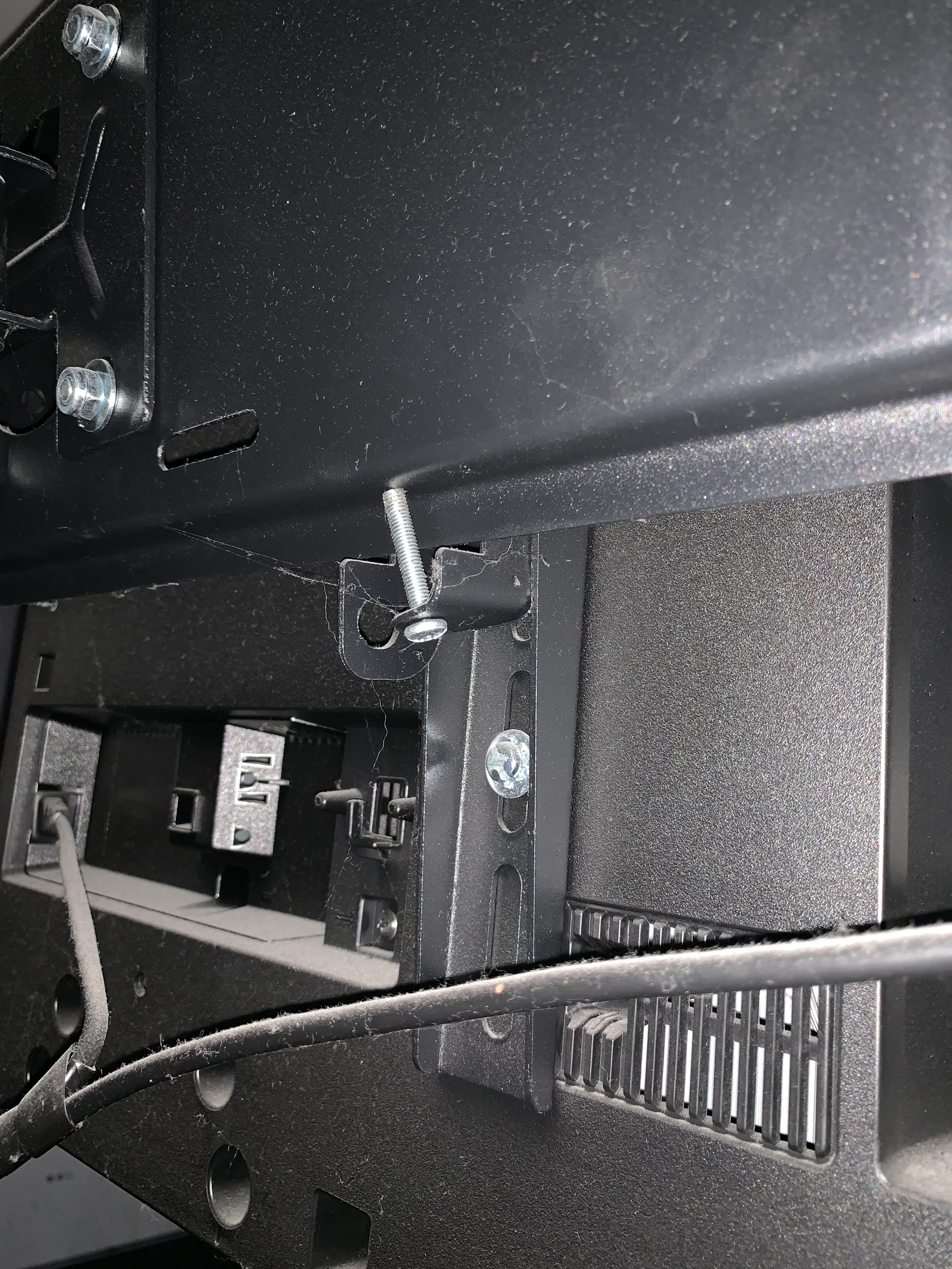

Was mich jedoch etwas verwundert (ist anscheinend auch bei LG, Panasonic oder Sony so), ist die VESA Halterung.
Die sitzt gar nicht mittig am Fernseher.
Ich habe eine relativ große Halterung an der Wand und will jetzt nicht 6 8ter Löcher neu bohren.
Gibt es da die Möglichkeit die VESA Aufnahme zu vermitteln?
