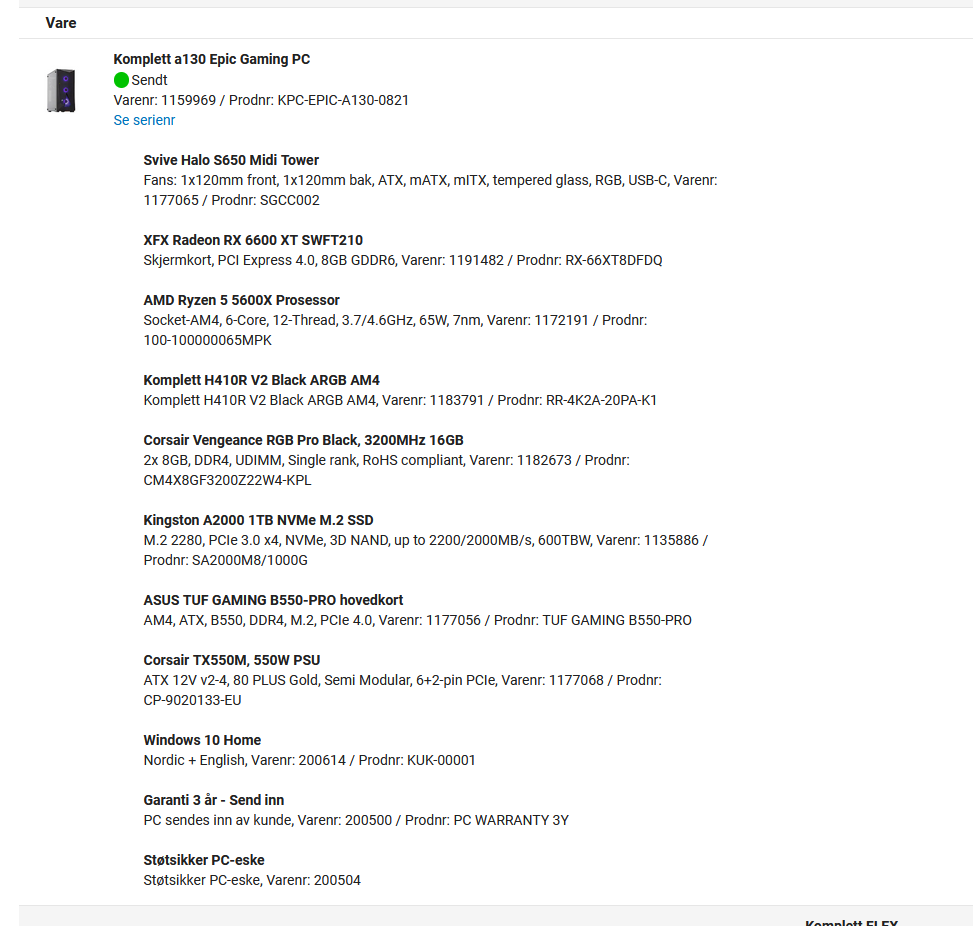

Es gibt noch immer keine Informationen zu dem Computer.
tut mir leid, gibt es ein Programm wo man alle daten vom PC auslesen kann und diese dann hier einfach posten kann?
der PC wurde von einem (Skandinavischen Laden) Gebaut da ich in Norwegen lebe.
hab mal die Teile aufgelistet. der Kühler bassiert laut komplett auf einem cooler master H410R
. Den habe ich aber vor aus zu tauschen. Bin mir nicht Sicher ob es eine Wakü oder Lukü sein soll. möchte das der PC so lange wie möglich ohne Wartung leben soll. Ram habe ich auf CL18 einstellen können, da 22 doch ziemlich langsam ist. aber in Zukunft könnte ich auch einen besseren einbauen (wen das nötig ist) und habe ihn auf 3600 mhz übertaktet

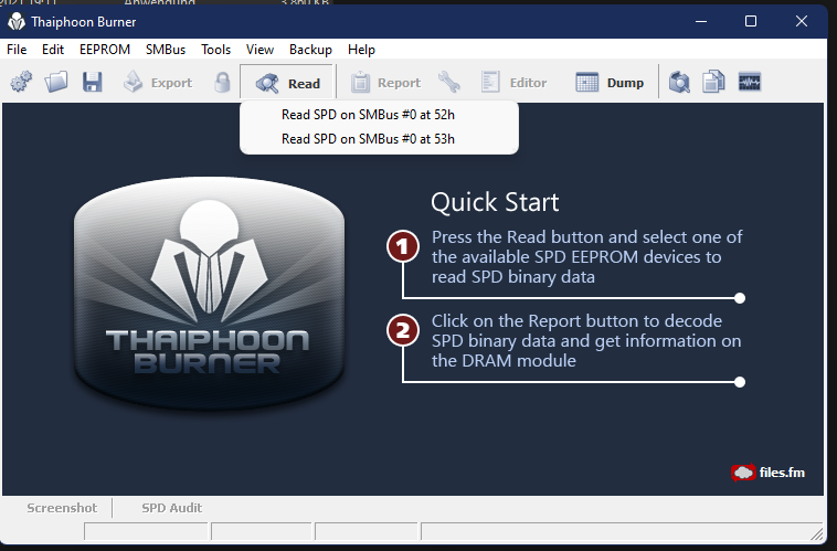

Die Dies vorher mit dem Typhoon Burner auslesen:
http://www.softnology.biz/files.html
Am besten beide Sticks auslesen, nicht das dass zwei mit verschiedenen Dies sind.

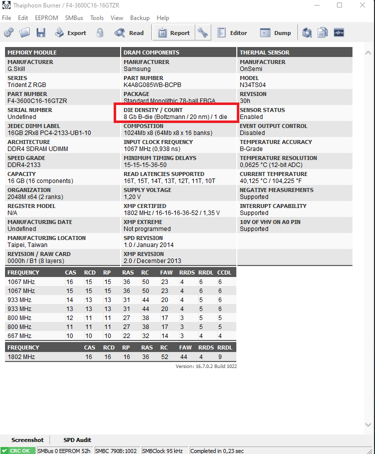

Und hier siehst was das für Dies sind:

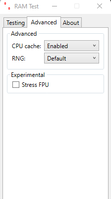

Mit der Info kannst du dir dann alle Timmings und Spannungen Kalkulieren lassen die wahrscheinlich mit deiner Platform die du richtig auswählen musst gehen sollten (nicht müssen). Zum testen ob das stabil läuft würde ich den Karhu Ramtest empfehlen.
https://www.karhusoftware.com/ramtest/
Settings für AMD Ryzen:
Ansonsten kannst natürlich auch den Memtest verwenden, glaub den musste halt öfter starten um den kompletten Ram belegen zu können.
