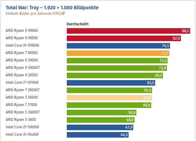

OfficialHybris schrieb:
Der 5600x sollte ja absolut ausreichend sein, um alle Spiele vernünftig zu spielen, in der Tat scheint der Leistungsunterschied minimal - sogar im Vergleich zum 5900x +
Kommt drauf an wie gut eine Spiel mit Kernen/Threads skaliert und ob man es zockt !? Ein Extrembeispiel:
Reaktionen: OfficialHybris
